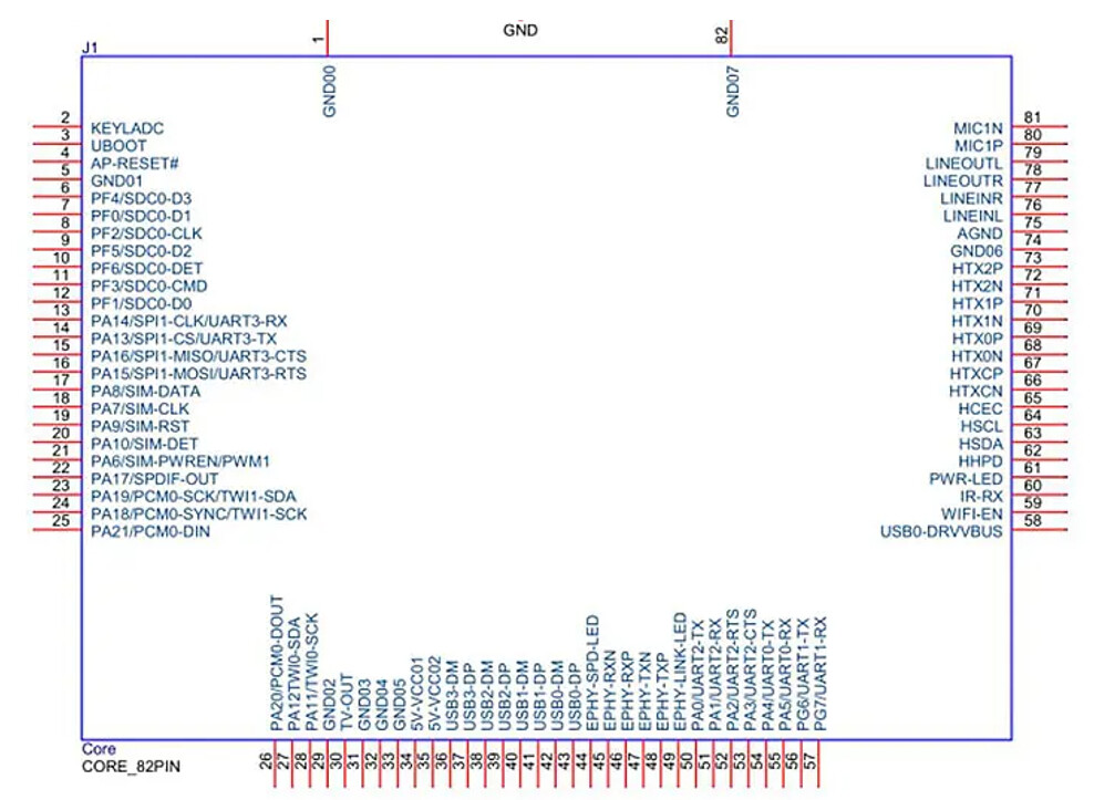

Модуль на AllWInner H3. На борту Процессор, оперативка и EMMC

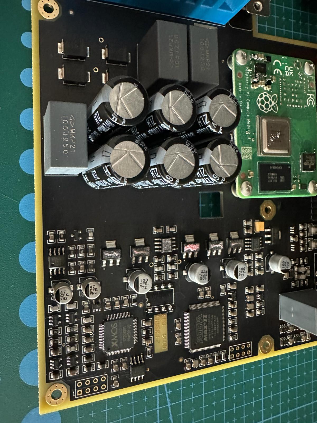

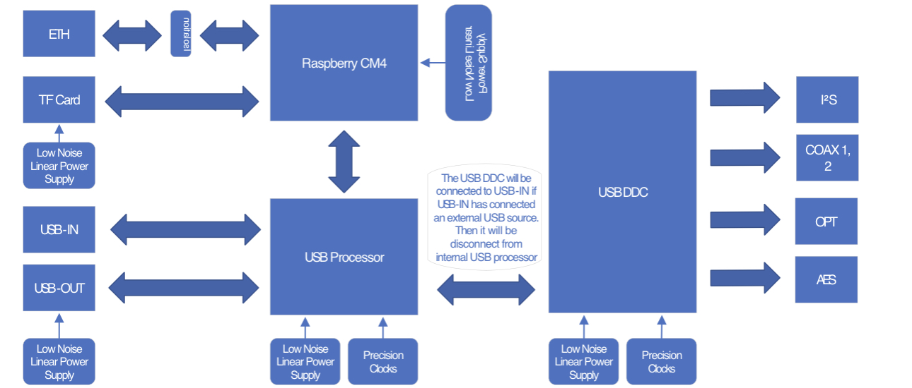

XMOS 308. May, Spring-и на нём же.
