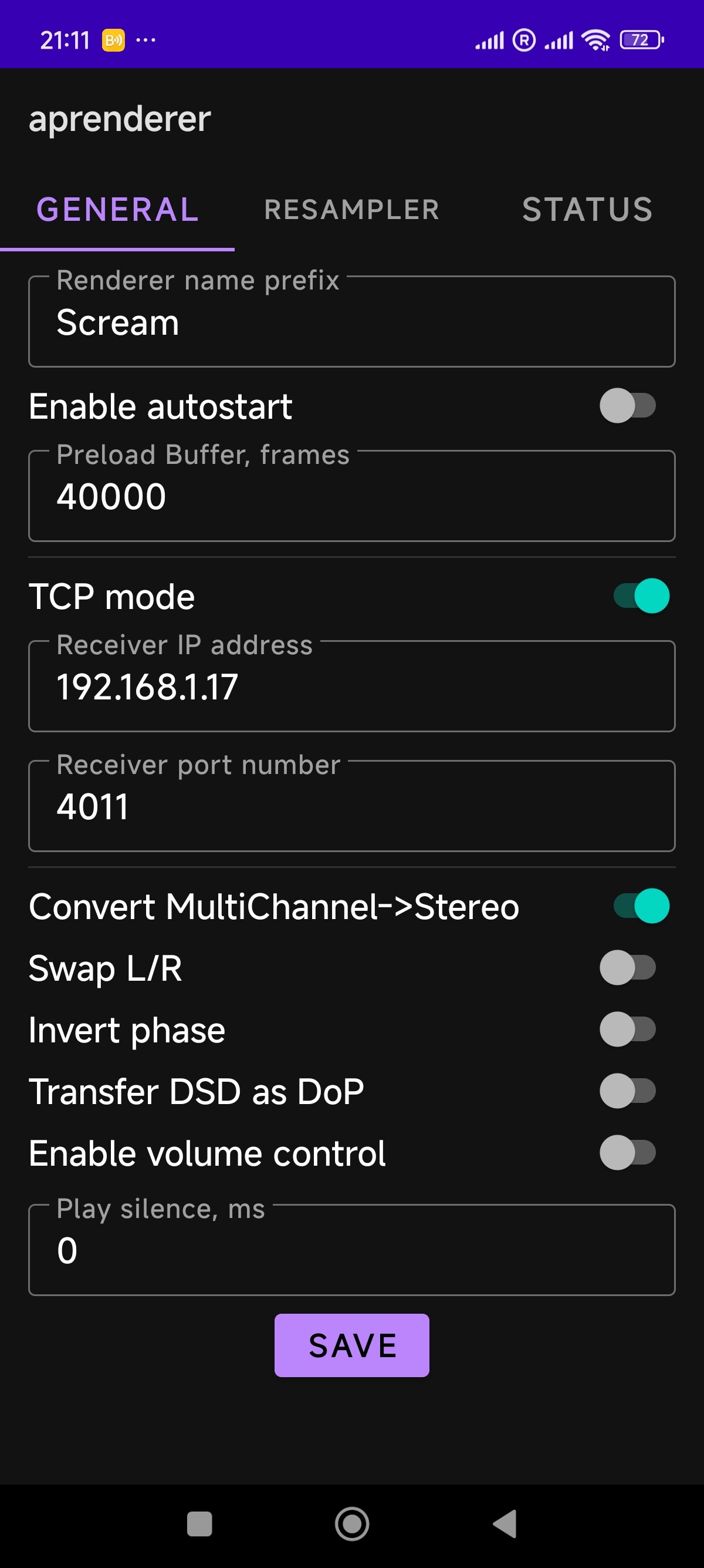

Я увеличил размер буфера по умолчанию, добавил в настройки выбор размера буфера в фреймах (параметр Preload Buffer) и кнопку включения автостарта при загрузке. Но автостарт в силу особенностей андроида отрабатывается инерционно, в среднем за минуту.

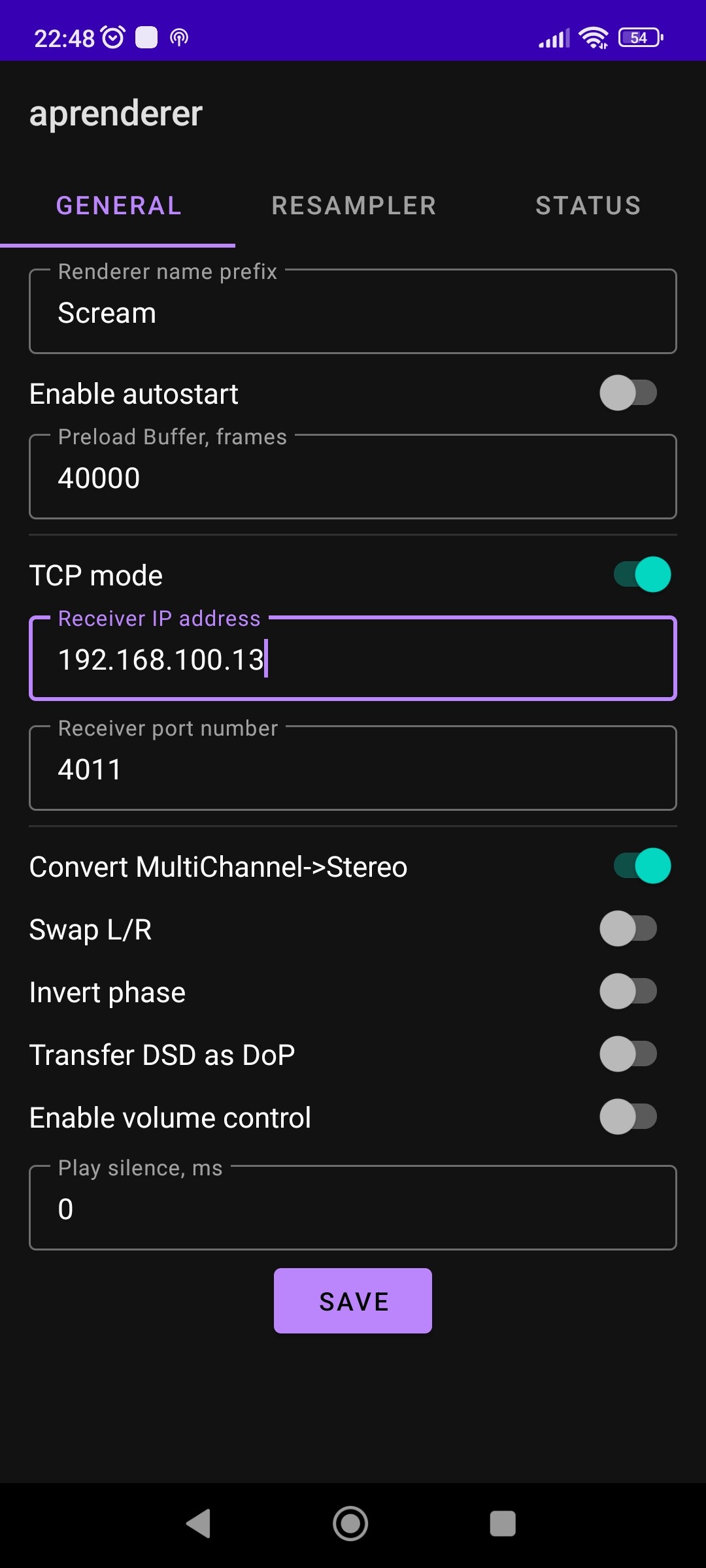

Порт не надо менять в настройках рендерера? 4011 сейчас
В АР режиме запело, но есть заикания. Увеличил до 50000

Выключенный AP mode и включенный TCP несовместимы, поскольку оригинальный scream работает только с UDP.
Зачем тогда отключение АР сделано? Только путает.
Включил оба - заработало. :slight_smile:

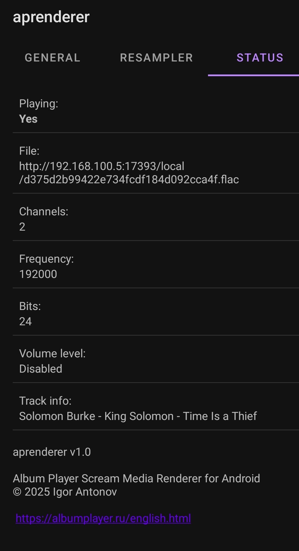

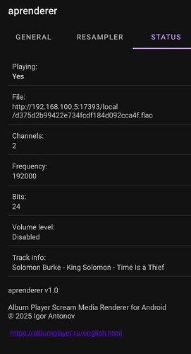

По существу: mconnect+первая версия на редми ноте работает без нареканий .
Только TSP mode
16/44.1
24/96
24/192
Дсд не проверял.

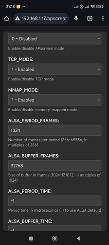

Цитата из описания apscream:
AP_MODE 1/0
Включает режим Album Player, который поддерживает Native DSD, но не поддерживает многоканальное воспроизведение. Все следующие настройки, за исключением SCREAM_LATENCY, влияют только на работу в режиме Album Player. При значении “0” используется стандартный scream-ресивер, поддерживающий многоканальный вывод, но не использующий дополнительные возможности и настройки режима Album Player.

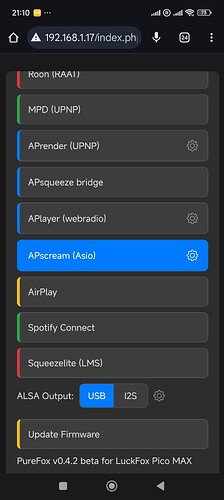

Кстати, на скриншоте в этом сообщении самый последний вариант с настройкой буфера и автозагрузкой.
