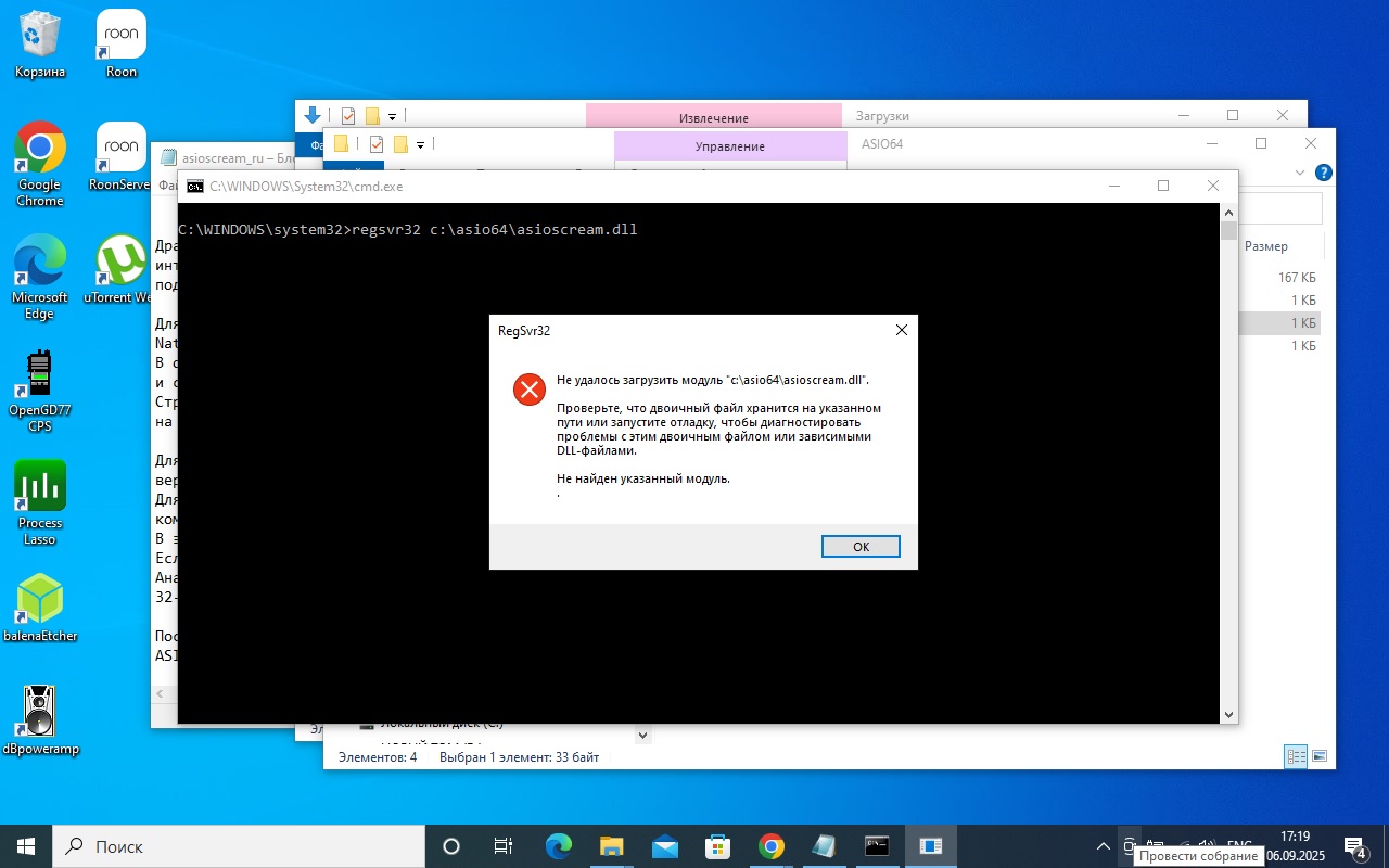

Что то не установливается
Там в запускаемом bat файле указывается полный путь к драйверу, и если путь размещения файлов не C:\ASIO64, его надо поправить в bat файле.
То есть асио должно ещё стоять ?
Папка должна быть на диске C с названием ASIO64, а внутри лежать файлик asioscream.dll. Никакое ASIO стоять не должно, папку надо создать руками, туда положить файлик.

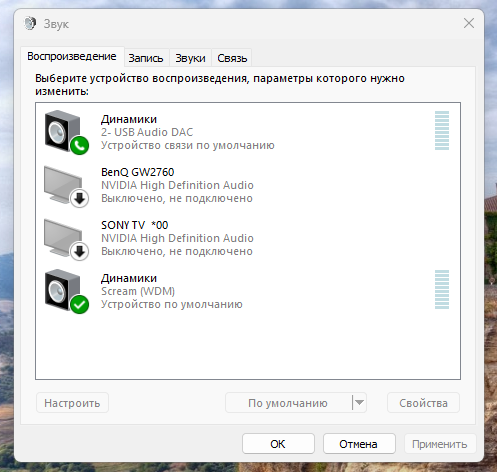

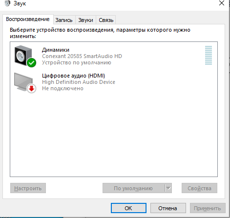

Вывод звука нет в панели управления
Если установили драйвер asioscream, то в этой панели управления звуком Windows он не появится.

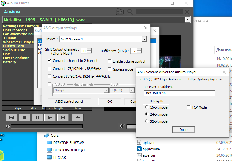

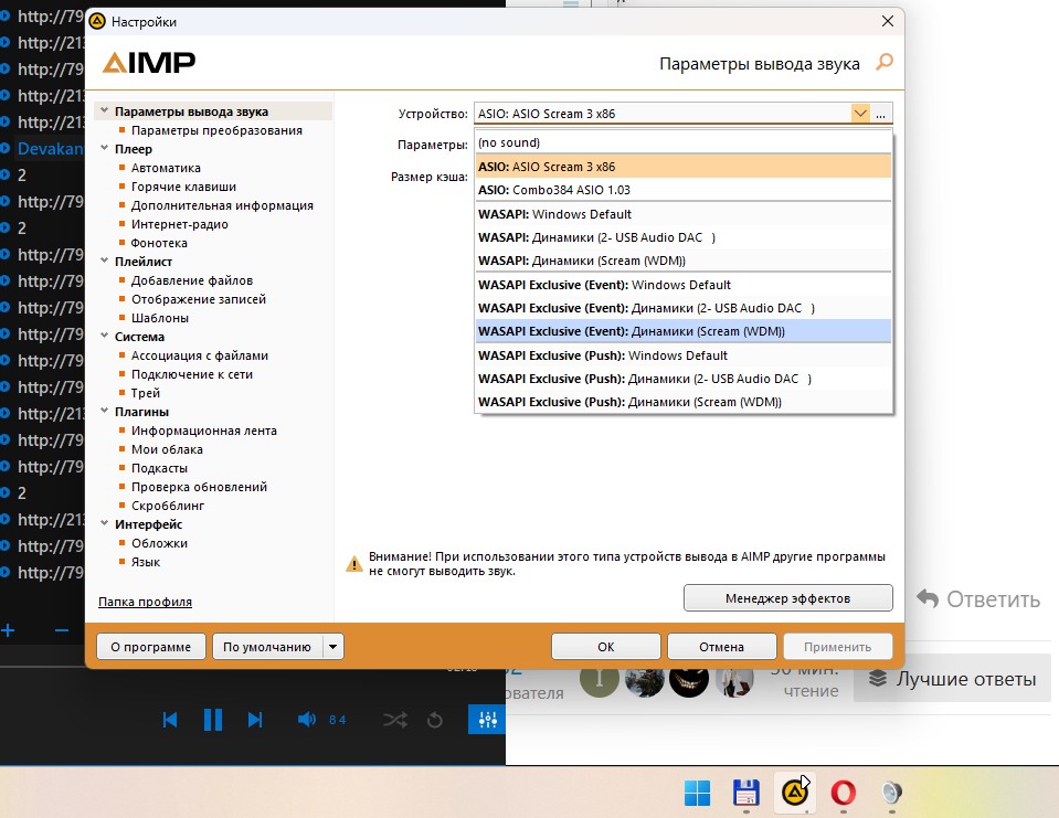

Он должен появиться в настройках вывода звука вашего плеера, который поддерживает вывод через ASIO. Если плеер 32-битный, то нужно устанавливать 32-разрядную версию драйвера из папки ASIO32.
После установки драйвера в параметрах вывода звука вашего плеера выбираете устройство: ASIO Scream 3
Пример, как это выглядит у меня на 32-битном AIMP:

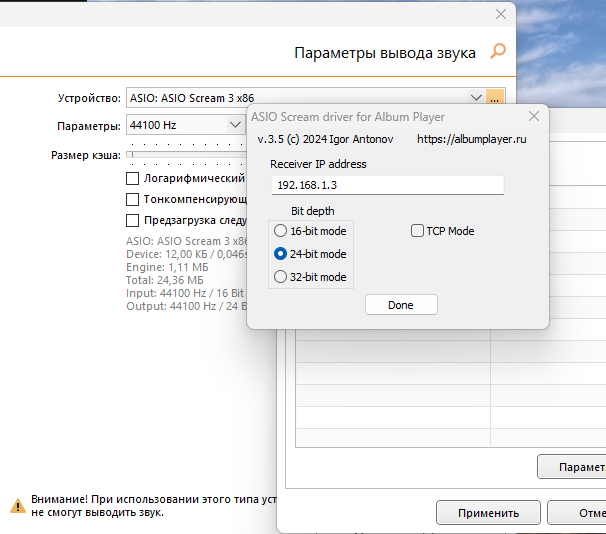

Далее открываем панель настроек ASIO вашего плеера и задаем разрядность вывода и IP-адрес приёмника
Или можно вручную задать разрядность и IP-адрес приёмника в файле asioscream.ini
А если хотите не только звук плеера, но и все звуки Windows со всех программ пускать на приёмник apscream, то нужно ещё установить стандартный драйвер Scream (WDM). Вот этот стандартный драйвер после установки и будет виден в той панели управления звуком Windows как ‘Динамики Scream (WDM)’
Если решили установить только стандартный драйвер Scream (WDM), то в параметрах вывода звука вашего плеера нужно выбрать устройство WASAPI Exclusive: (Динамики Scream (WDM))
На первом скрине в списке устройств вывода у меня есть оба варианта: ASIO Scream 3 и WASAPI Exclusive: (Динамики Scream (WDM) - т.к. в системе установлены оба драйвера - asioscream и WDM
