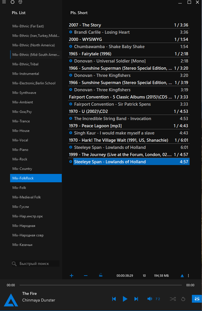

А если честно, то держусь за AIMP только по одной причине - удобству создания плейлистов и мгновенного переключения между ними. Сбоку все плейлисты с собранными по группам любимыми треками

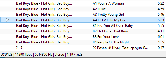

У меня аж цап dsd заиграл без преобразования на 5102
вроде вывод dsd на прямую идет в фубаре !
Хорошая группа как не крути в dsd была рядом в списке !

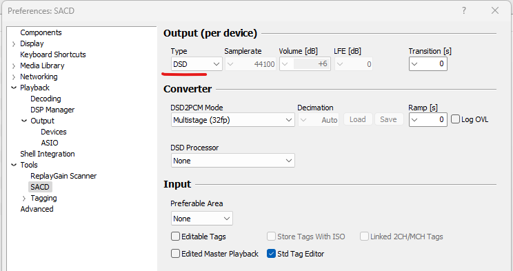

Неужели PCM5102 может воспроизводить нативно DSD?
У вас в настройках плагина SACD тип вывода именно DSD или PCM?
Нет там 44,1 стоит , хтя какие то файлы с расширением он может играть ,не помню какие только !

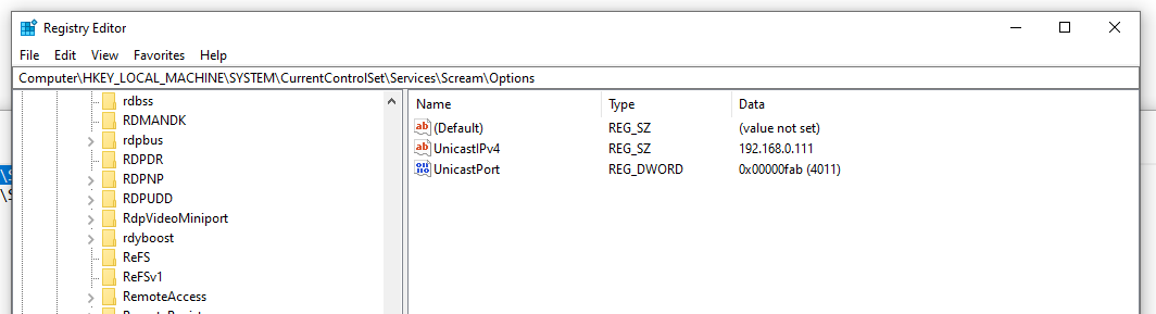

После установки стандартного Scream WDM нужно запустить файлик ‘apscream_reg.bat’, предварительно прописав в нём реальный IP-адрес приёмника, и перезапустить ПК.
WDM драйвер передает только UDP пакеты. Поэтому в настройках APscream приёмника нужно поставить TCP_MODE=0 (Disabled)
В архивах c Github нет такого файла, можно ли выложить его содержимое
Если там добавление записей в регистры - я это сделал
Этот файл есть в составе архива https://albumplayer.ru/asioscream3.zip на сайте Игоря Album Player для Linux
Его содержимое:
reg add “HKEY_LOCAL_MACHINE\SYSTEM\CurrentControlSet\Services\Scream\Options” /v UnicastIPv4 /t REG_SZ /d 192.168.1.77
reg add “HKEY_LOCAL_MACHINE\SYSTEM\CurrentControlSet\Services\Scream\Options” /v UnicastPort /t REG_DWORD /d 4011
