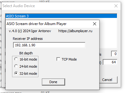

bat нашел, наверное его запускал так как регистры были прописаны
TCP=0 решило проблему (единственное - как то тихо играет)
В системном микшере громкости если 100%, то по идее не должно отличаться от вывода ASIO по громкости

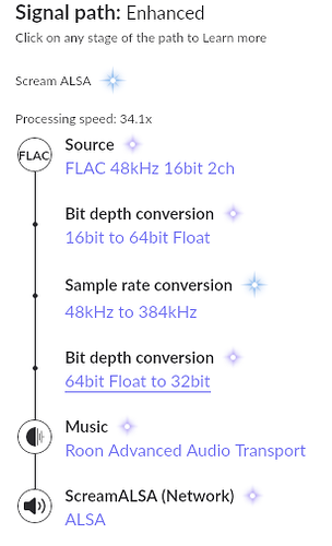

PCM384

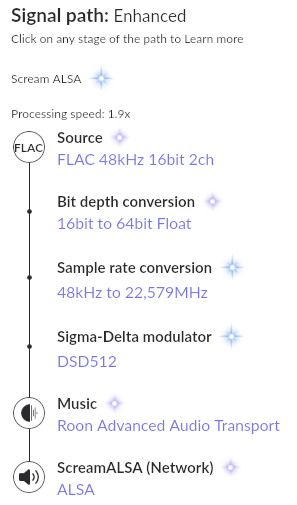

DSD512

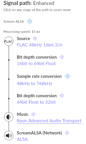

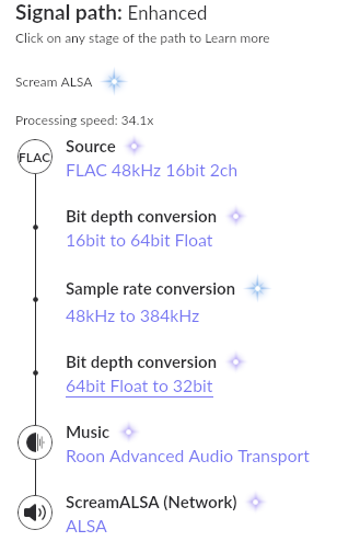

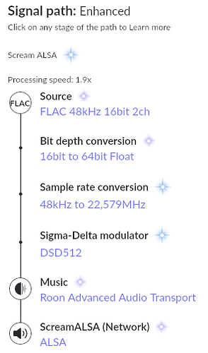

@igor63r Игорь, спасибо за ОГРОМНУЮ проделанную работу - драйвер под Linux для ROON появился
Устанавливается легко и просто, необходимо просто читать подсказки в работе скриптов

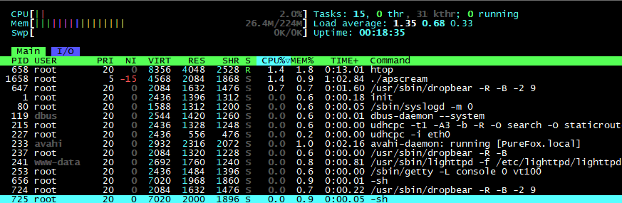

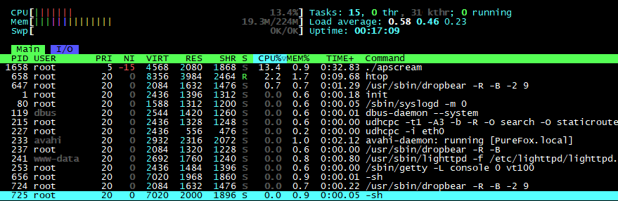

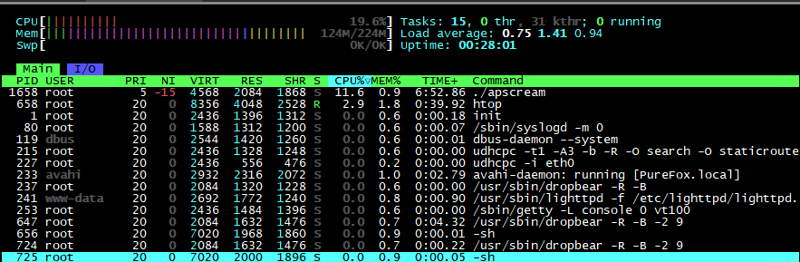

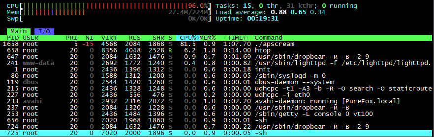

При сигнале PCM768 перегружается CPU процессом apscream - глюкобаг?
PCM384 - 13% утилизация CPU…
DSD512 - 13-19%
asioscream на эндпоинте Luckfox заменен на версию по ссылке с вашего сайта
https://albumplayer.ru/asioscream4.zip

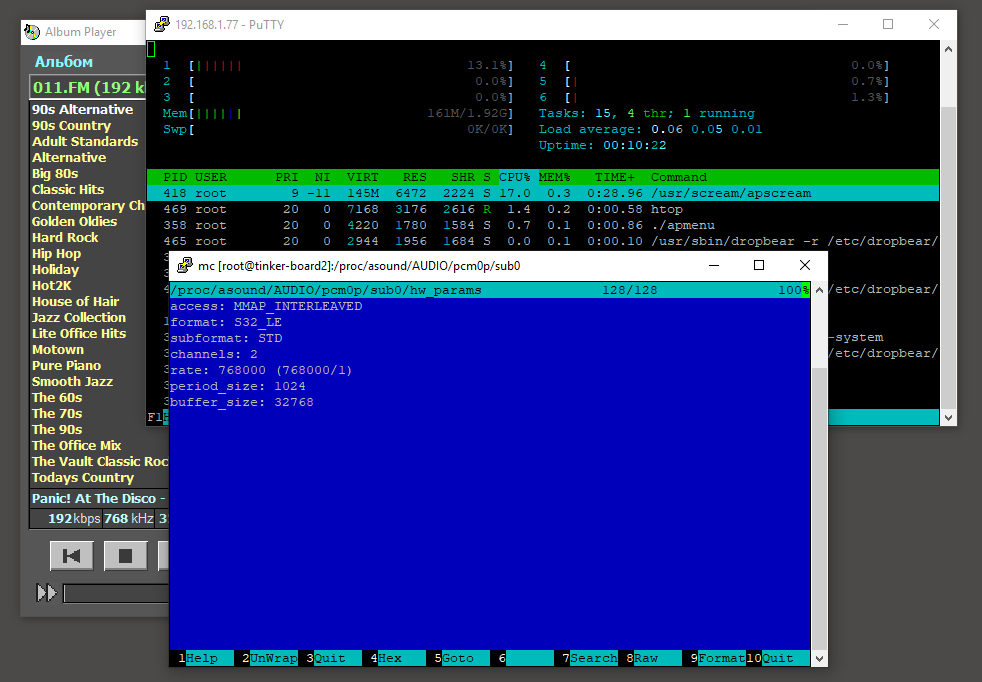

Лев, возможно, это ограничения конкретного драйвера/железа. Надо попробовать в плеере для радио включить ресемплинг в 768 и посмотреть, что будет.
Я включил воспроизведение на ASUS TB2 - актуальный apscream играет PCM768 с выводом на USB ЦАП:
На PCM384 там 8.8% вместо 17% на PCM768.
