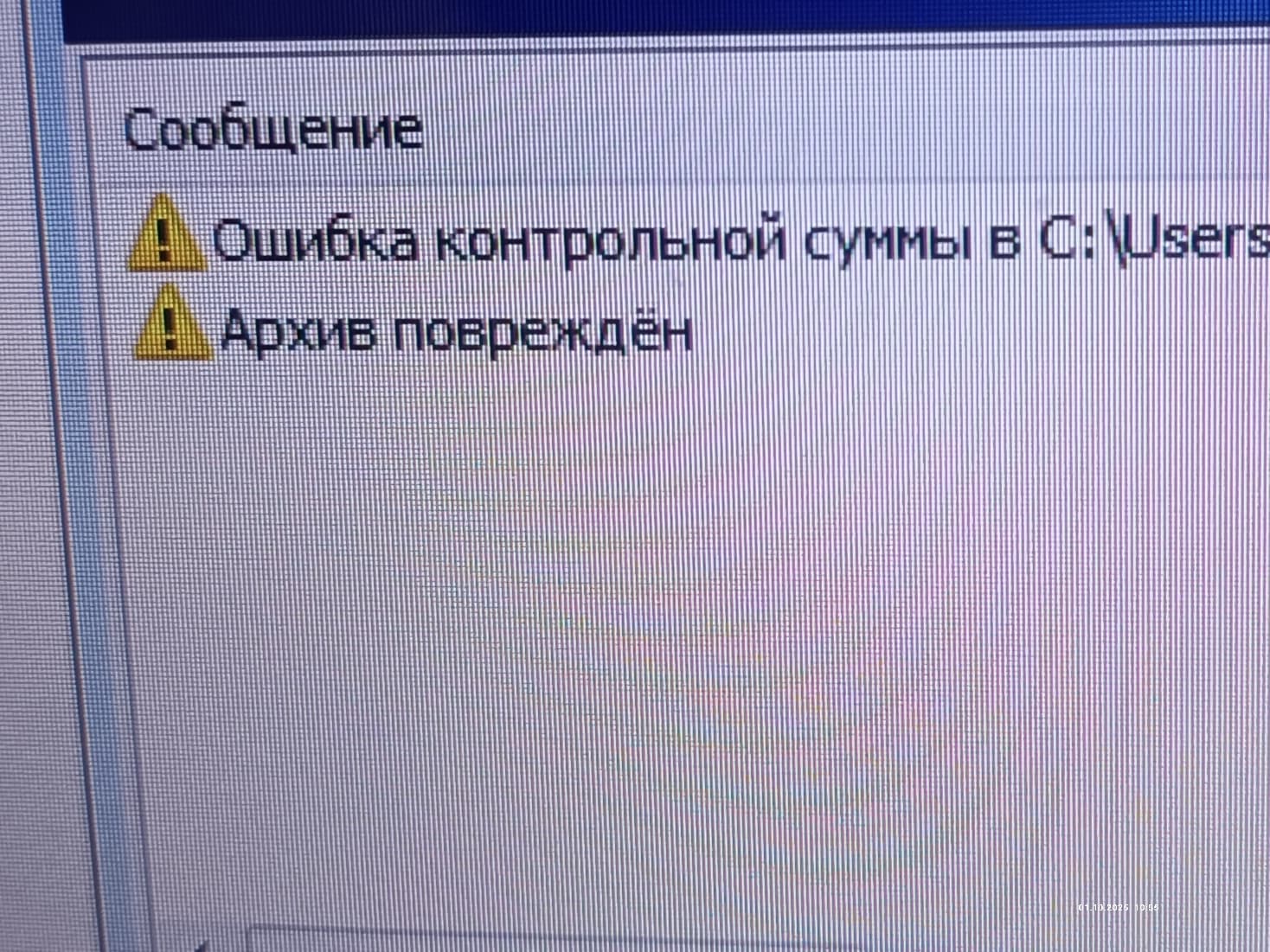

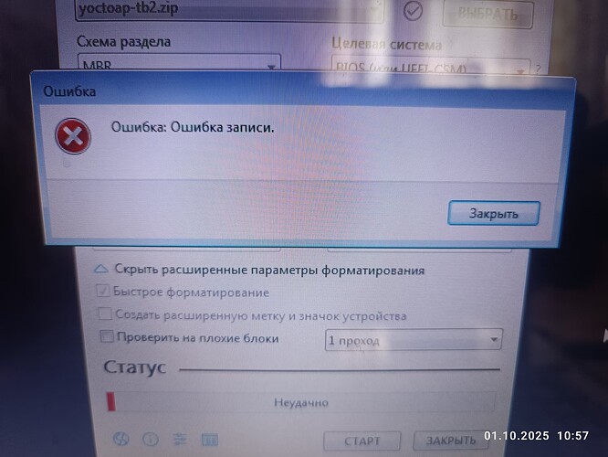

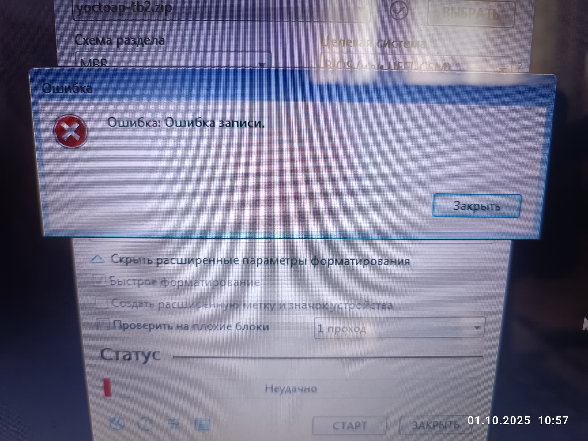

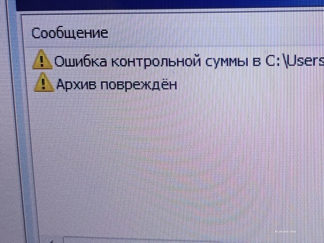

Приветствую ,Игорь!
Скачал обновленный архив yoctoap-tb2 (для Тинкера).
При попытке записать на карту - выдает ошибку.
При попытке извлечь образ архиватором система выдает ,что архив поврежден.
Скачивал трижды - результат : ошибка контрольной суммы.
Пробовал другие обновленные архивы скачать . Ошибок при их извлечении не возникает.
Виктор, спасибо за информацию, вечером проверю, обновлю, если файл дефектный.
