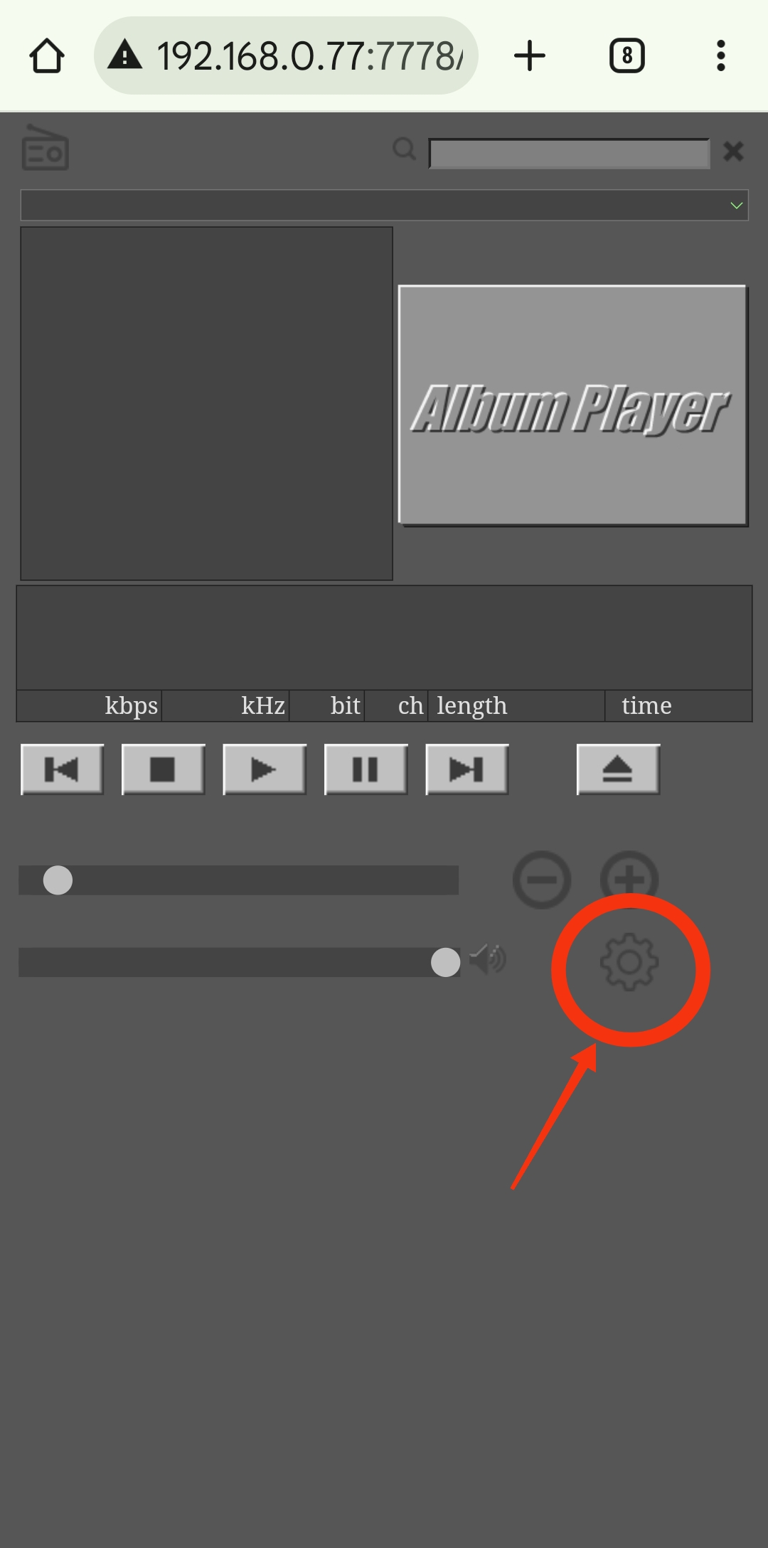

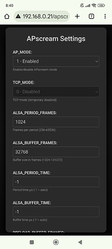

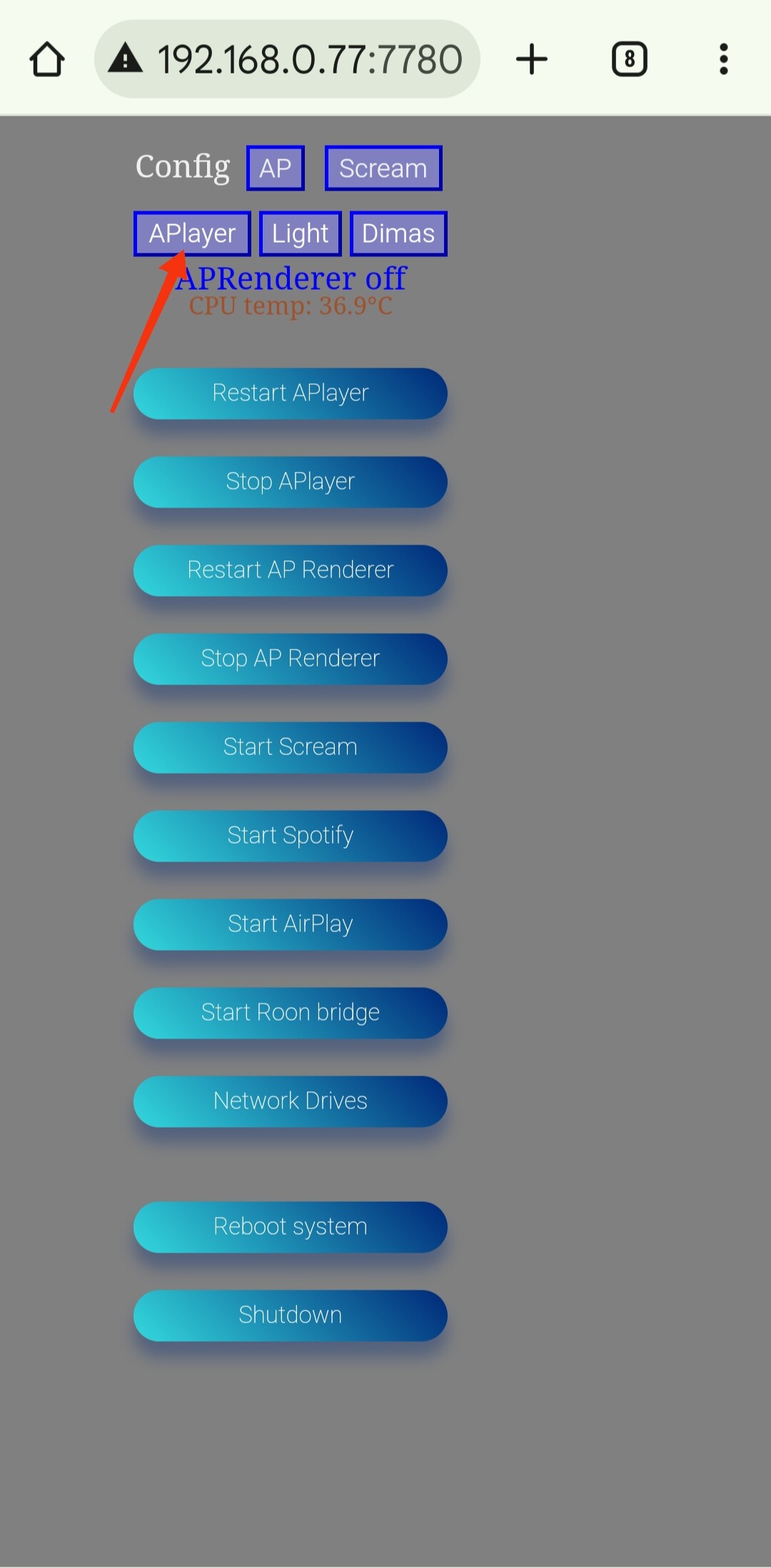

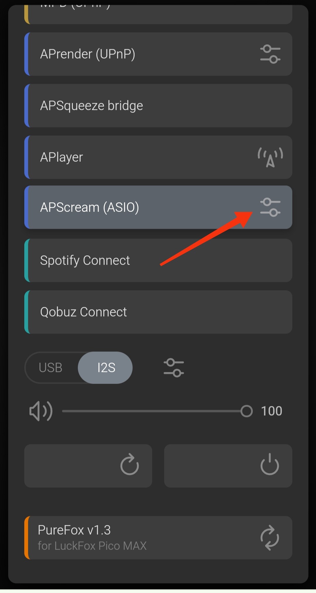

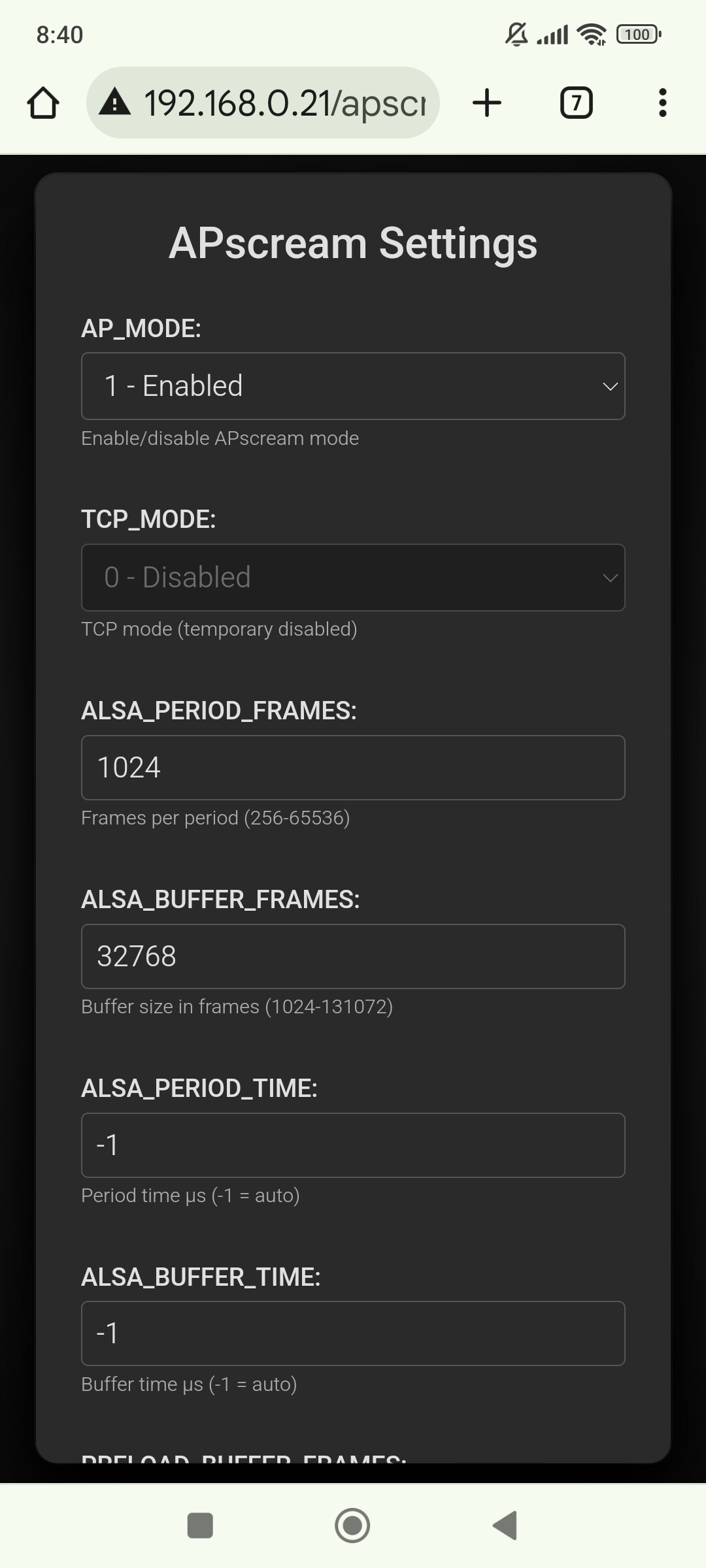

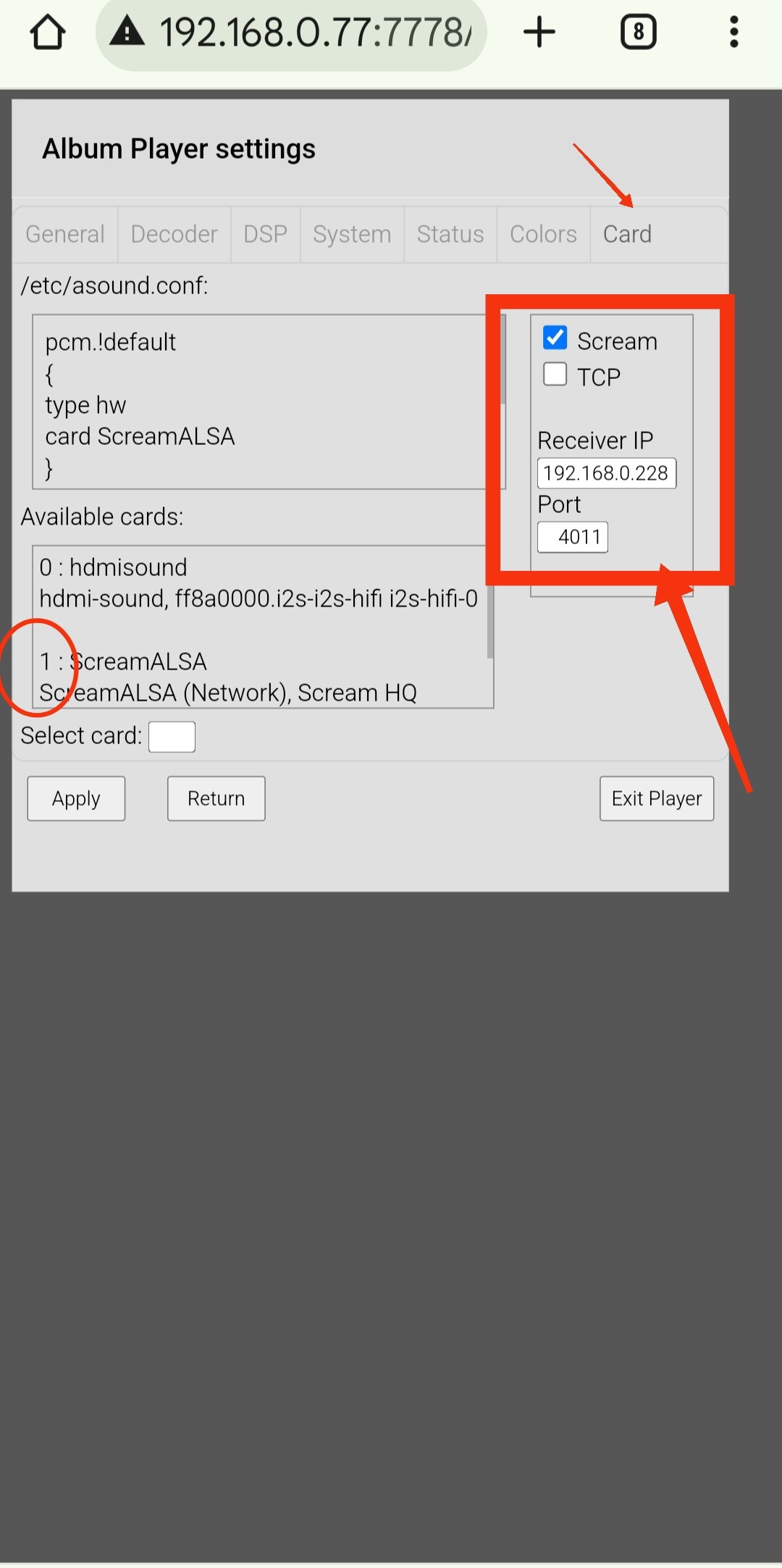

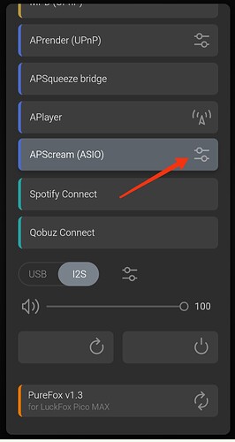

Если ЦАП к тинкеру по usb подключен, то все это не нужно. Иначе - рвана в тинкере по апскрим драйверу (недавно, наконец, появился) на апскрим приемник лисицы.
На Тинкере установлена последняя прошивка от Игоря.
По адресу ваш ip:7780 выбрать только
aplayer .
далее :7778 в свойствах карты выбрать scream и присвоить ip лисенка.
в лисенке выбрать
p.s. скрины как образцы.
ip в свойствах присваиваете индивидуальные, свойственные вашей системе.
