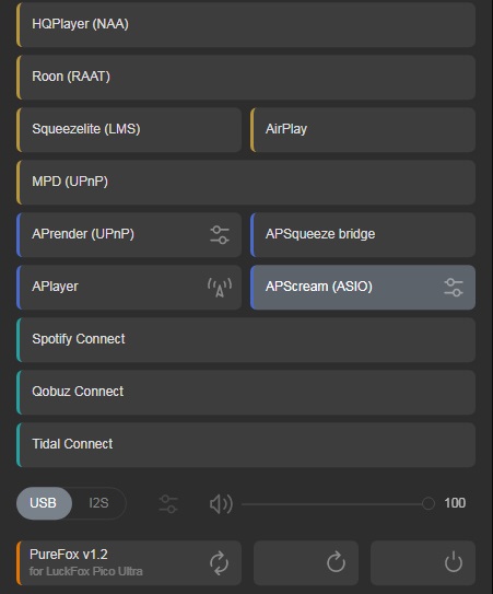

luckfox ultra прошивка v1.2 подключение цап по usb.
на тинкере установлена последняя прошивка yoctoap-tb2 от Игоря.

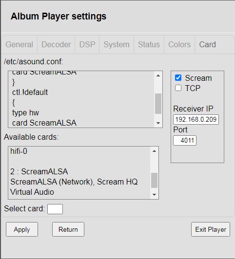

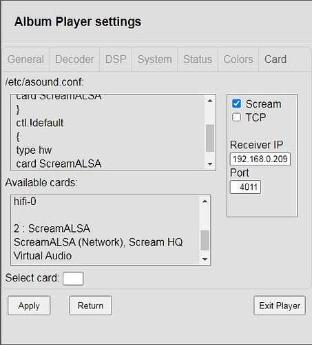

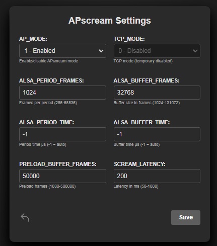

в aplayere в разделе card выбран аскрим и назначен айпи лисенка.

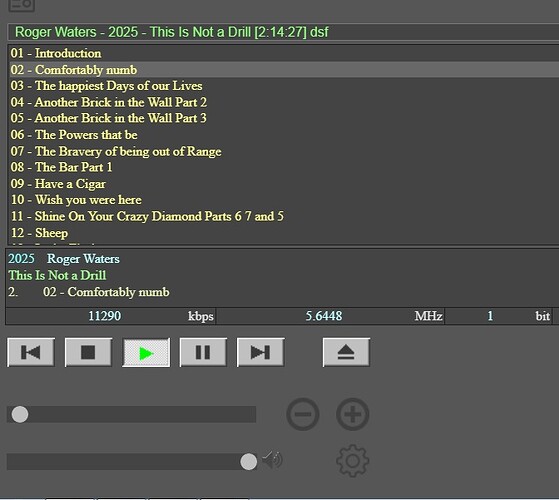

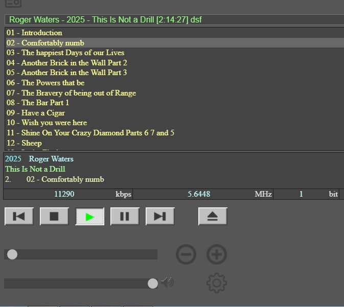

далее в аплеере выбран файл dsd с подключенного к тинкеру hdd .
все играет класс.

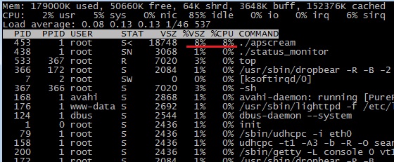

top

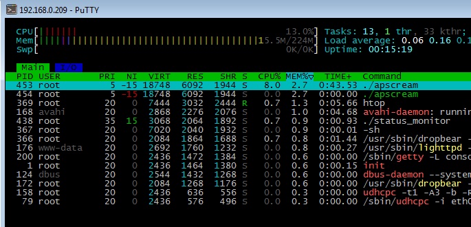

htop
