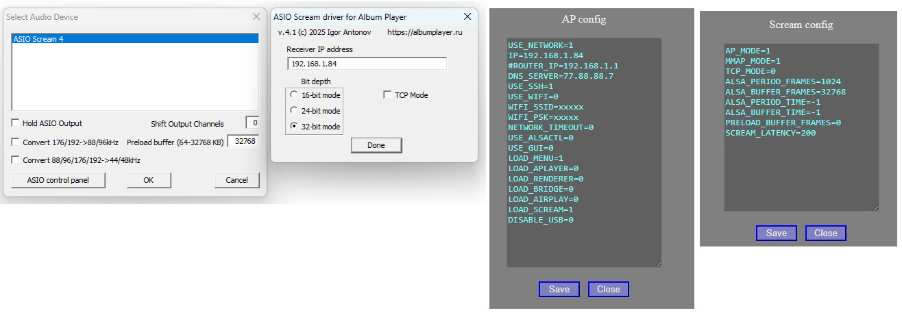

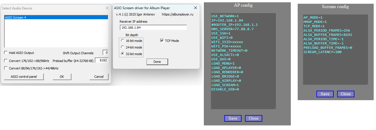

В общем, удалось победить asioscream4, частично.
Звук появился только после установки флага “TCP Mode”, но через несколько минут звук начинает прерываться на доли секунд. Немного поигрался с буфером, не помогает.

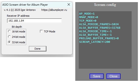

Вот с такими настройками звука не было:
После установки флага “TCP Mode” звук появился, но идут прерывания, поигрался с буферами, не помогло:
Дополнение.

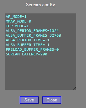

Установил параметр MMAP_MODE=0. Пока нет прерываний, наблюдаю.

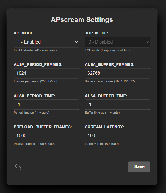

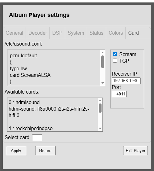

Большой Preload Buffer в ASIO избыточен. Редко когда для стабильности нужно более 256KB, да и тогда 2x-4x увеличение обычно достаточно. Проблема точно не с ним связана. На приёмнике, наоборот, Preload Buffer обнулён и ALSA Buffer в 4 раза уменьшен, а это может быть источником проблемы при медленной или нестабильной сети. Можно попробовать вернуть значение по умолчанию ALSA Buffer 32768, Preload Buffer 100000. Как-то ненормально, что с UDP не было звука вообще, пусть с помехами, но он должен быть. И напомню, что в Yoctoap устройство вывода для apscream выбирается в плеере или рендерере на вкладке Card.

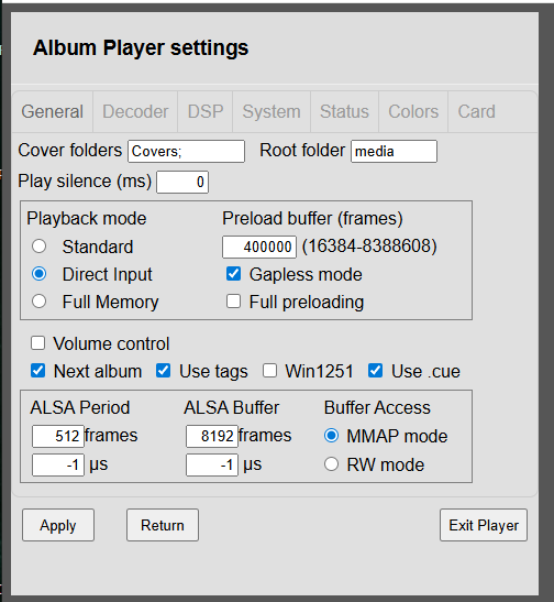

В общем при открытой страницы, при нажатии F5, обновлении страницы, либо при обновлении картинки, если в папке несколько картинок, при воспроизведении SMB из локального диска, звук прерывался каждый раз, когда была отрисовка страницы. То есть на 1 секунду прерывался звук.

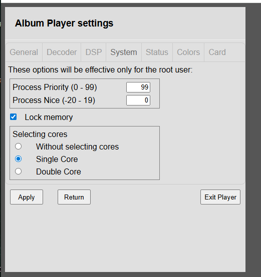

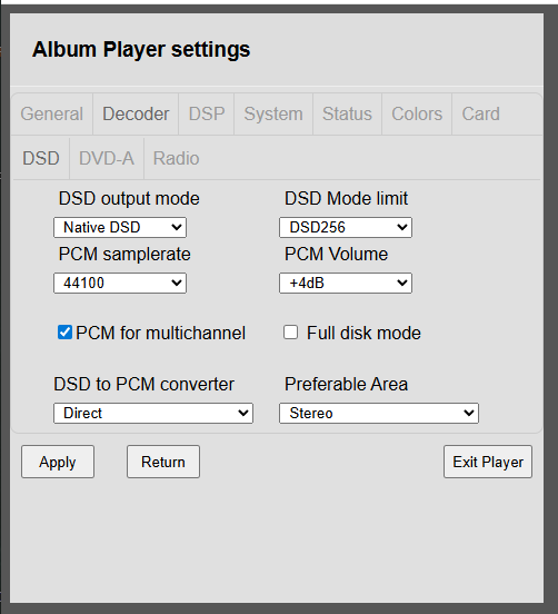

Настройки у меня стоят вот такие вот:
Если это важно, вот. Работает на ATBS2 AP у меня.
Приоритет плеера завышен, из-за этого его активности могут мешать звуковому драйверу. Значение по умолчанию 0, на скриншотах 99.

После установки параметра MMAP_MODE=0, прерывания не появляются.
А вот в FOX почему то нельзя выбрать значение =0
На самом деле можно, но через редактирование файла.
Через WEB нельзя.
О, при установленном параметре MMAP_MODE=0 звук есть при сброшенном флаге TCP.

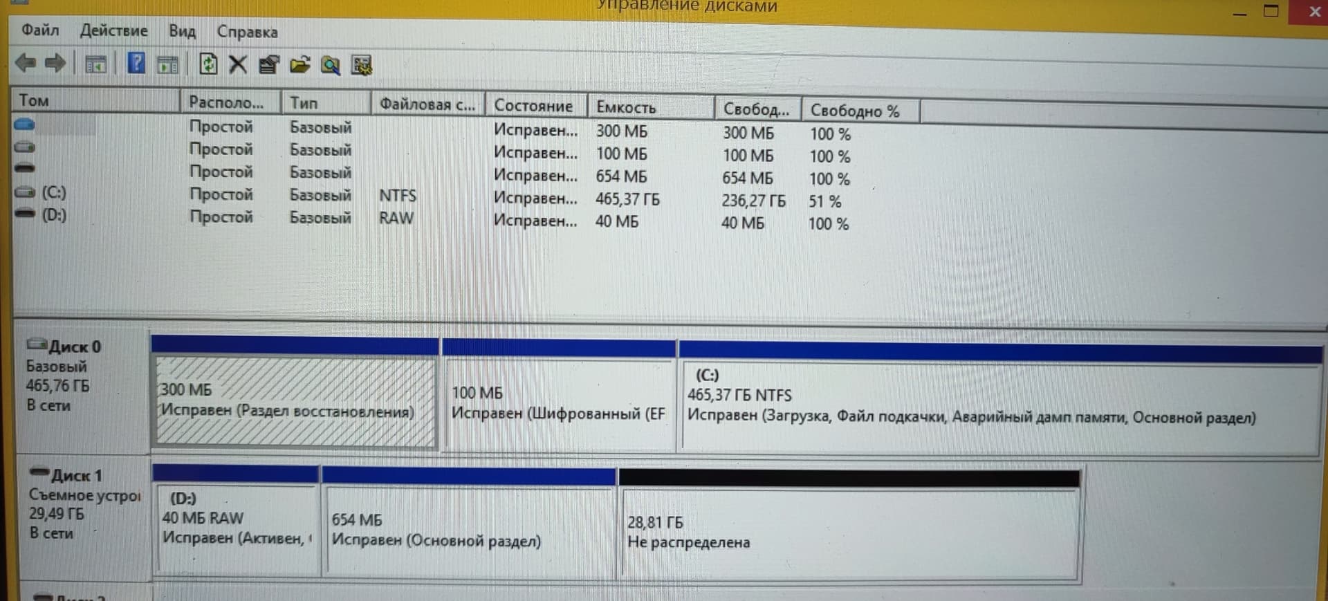

Как попасть в фат раздел карты?
Фар не видит карту.
В “Управлении дисками” назначить букву диска FAT разделу. После этого FAR увидит.
Если правильно двигаюсь то нет фат раздела
Тогда записать карту из Rufus и будет FAT раздел.

Значит, система странная или Rufus не тот. У меня Windows 10 видит FAT раздел на карте с этим образом, записанным через Rufus, и монтирует его. Можно и в любом Linux этот раздел смонтировать.

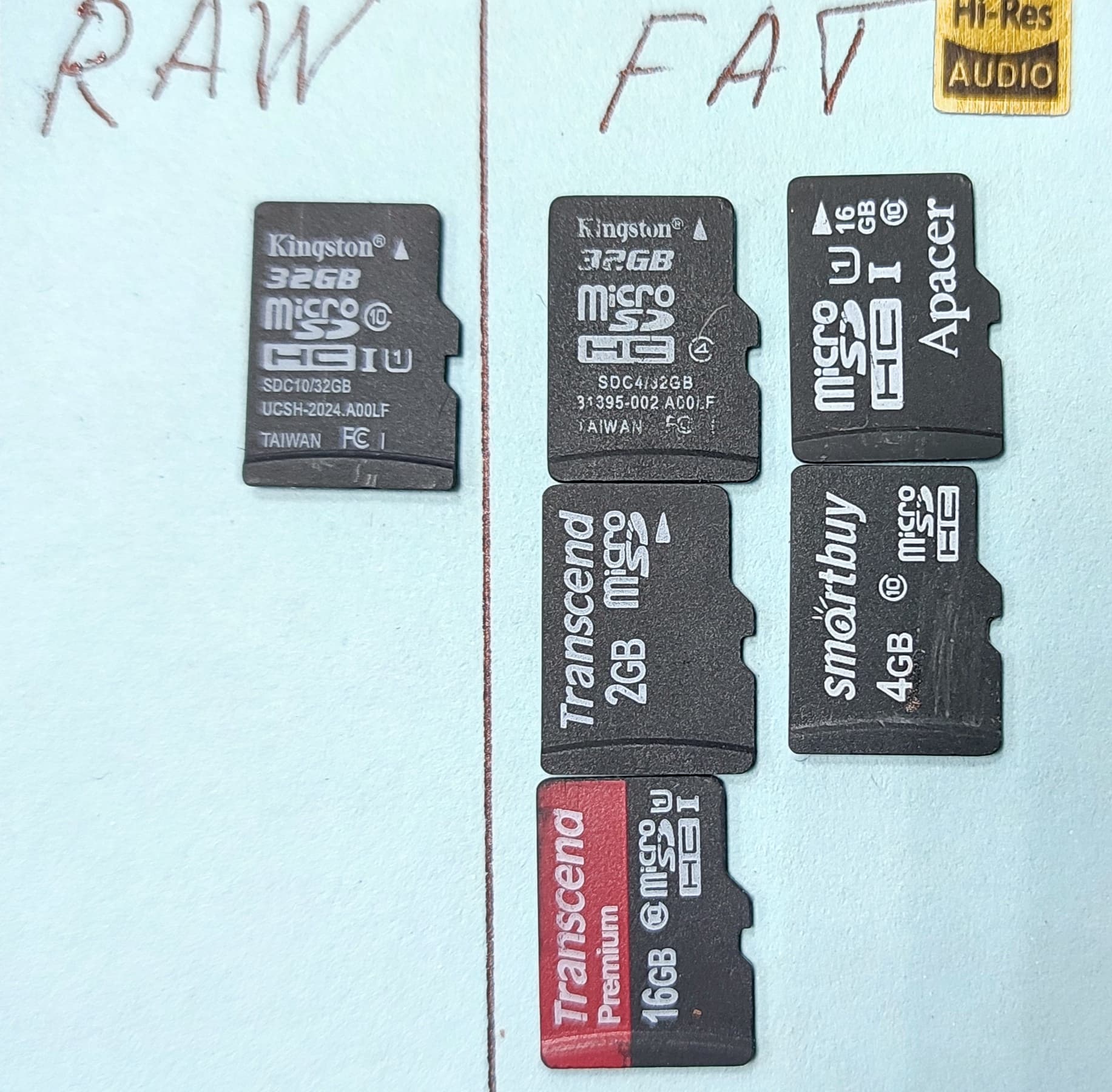

Добрый день! Когда игрался с Pure OS, развернул Линукс на виртуальной машине, с нее все разделы флэшки спокойно монтируются и доступны.
В моем случае дело было в картах
Одна из них слева. Никак фат не проявлялся. Набрал карт для проверки.
Справа все пишутся нормально и фат раздел сразу виден как диск.
