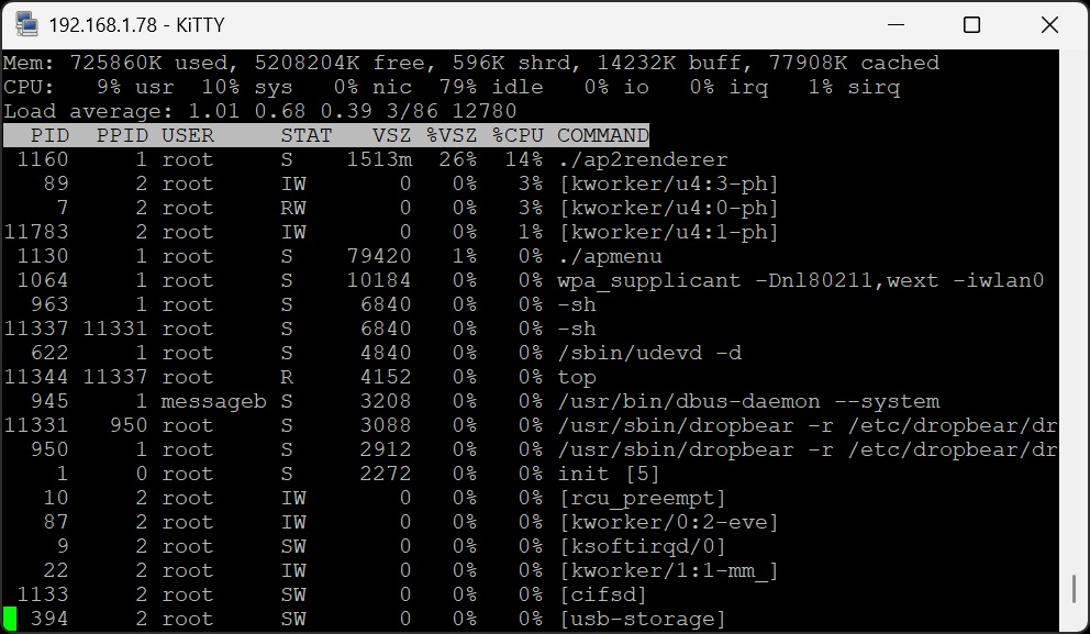

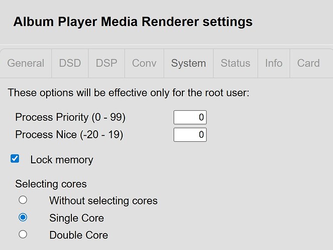

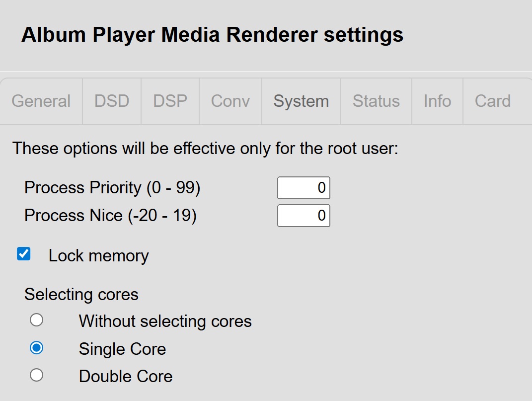

После перехода на прямое кабельное соединение заметил такую особенность. Попытка, на стороне сервера во вкладке System, изменения настроек приоритетов процесса рендерера отличных от нуля, приводила к неустойчивой работе рендерера и системы в целом.
Вероятно дополнительно подключенный Wi-Fi свисток каким-то образом отбирает на себя ресурсы процессора. Хотя визуально, даже в моменты загрузки в ОЗУ сервера (в режиме Fool Memory) и декодирования трека flac 24-192 ситуация далека от критичной.
В режиме воспроизведения вообще спокойно. Применительно к воспроизведению flac 24-192.
В итоге вернул приоритеты в 0 и всё застабилизировалось.
Напомню, речь идёт о нетбуке на процессоре N4000.
Вопрос к @igor63r

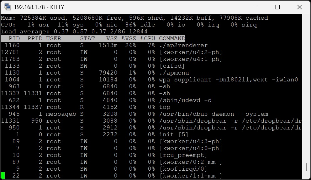

Игорь, подскажите пожалуйста. Используемый в описанном случае драйвер ScreamALSA в процессе своей работы тоже ведь должен создавать определённую загрузку процессора? Эта нагрузка вероятно учитывается в 7% ap2renderer на последнем скрине? Или я ошибаюсь?
Спасибо.
Работа драйвера в основном выполняется в потоках ядра и в статистику процесса ap2renderer входит частично. Во второй экранной строке “CPU”, где загрузка распределена по типам, по её изменению можно оценить суммарный вклад рендерер + драйвер.

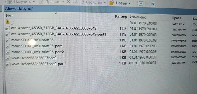

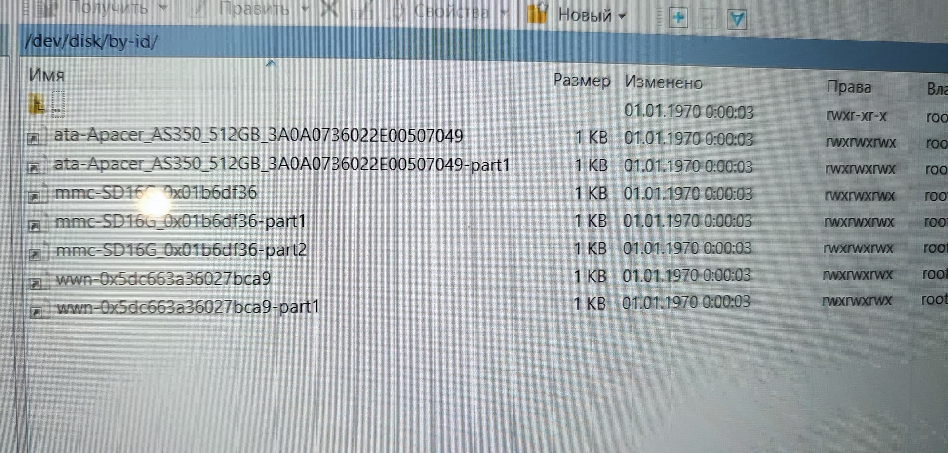

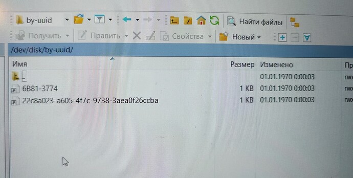

В /dev/disk разделы by-id, by-label, by-uuid. Если там нет подключенного диска, значит, ядро его не видит.
В Yoctoap нет lsblk.
Надо заходить через SSН, запускать mc для упрощения навигации.
формат диска какой должен быть?
Поддерживаются файловые системы NTFS, FAT32, XFS, ExFAT, ext 3/4,
Вот это не диск?
Это, видимо, разделы самой карты памяти. Обычно по списку в /dev понятно, есть ли что-то кроме. Тогда там sda появляется и т.д.
То есть, диск, действительно, не обнаруживается ядром системы. Если с аппаратным подключением всё нормально, то связано с конфигурацией ядра и составом драйверов.

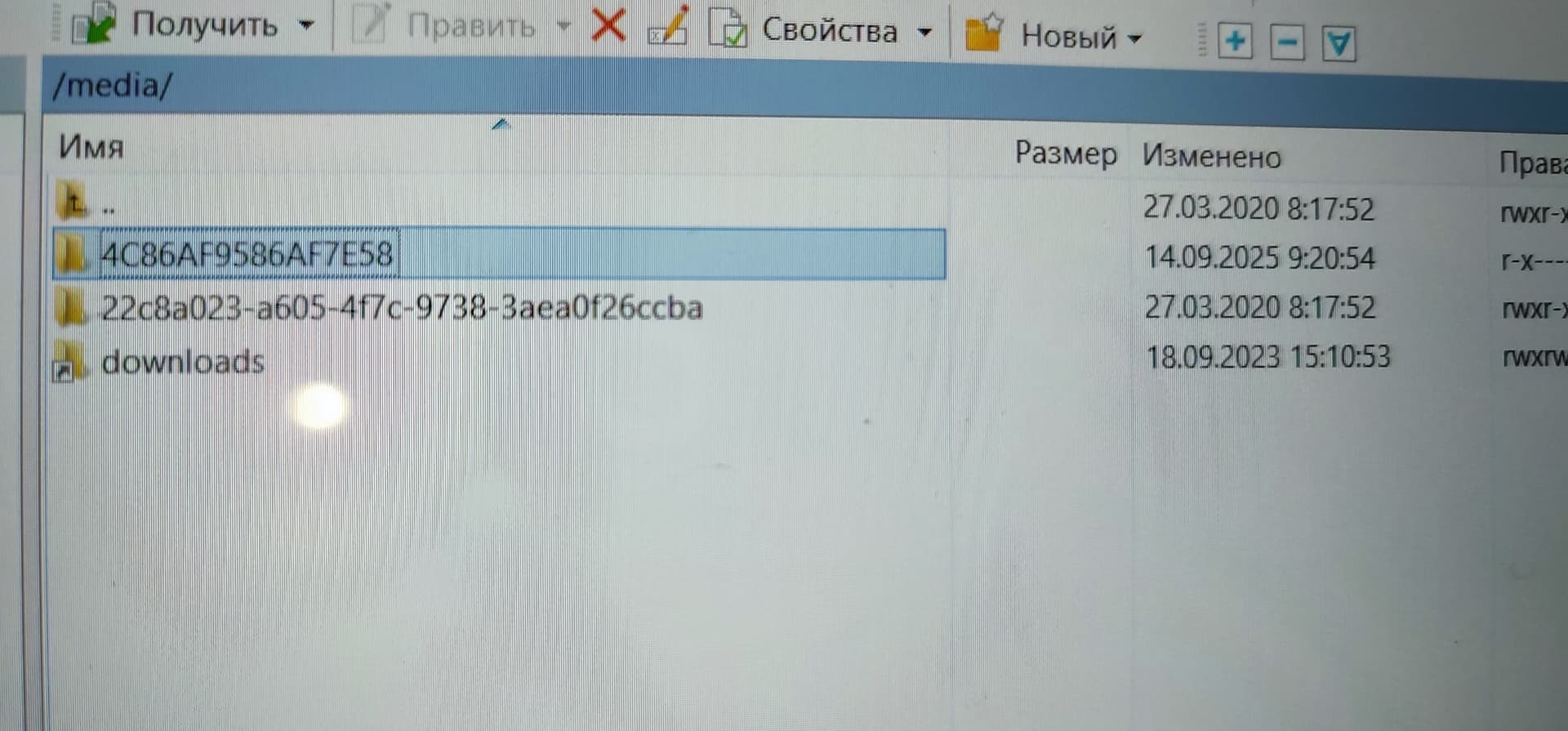

Подключил другой диск в усб на передне панели коробочки. Определился диск Apaser
И в медиа появилась папка и в ней музыка
Игорь, нужно ли мне что либо дописывать типа:
Верхнее скопировать в файл перед строкой fi?
Если в папке /media этот диск появился, ничего делать не надо.
Можно открывать в плеере.
