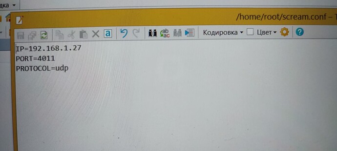

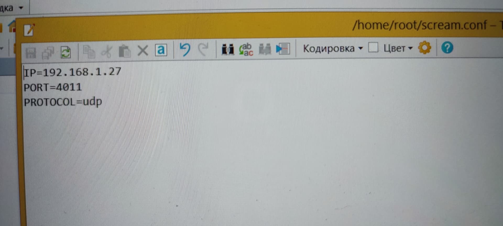

Для использования драйвера надо галку снять, настроить IP адрес приемника в файле scream.conf в /home/root и запустить там же скрипт scream_config.sh.

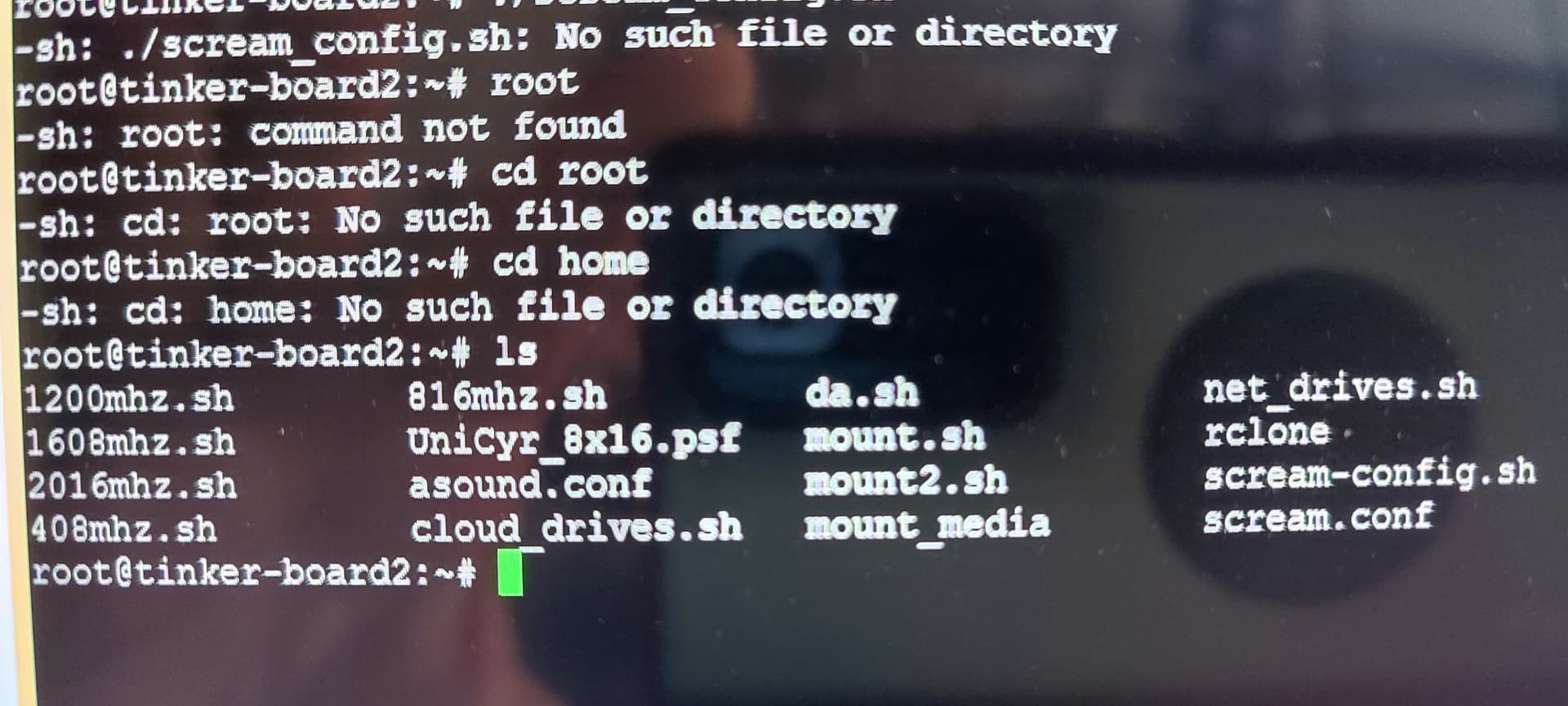

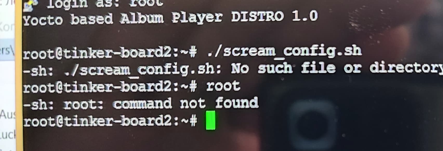

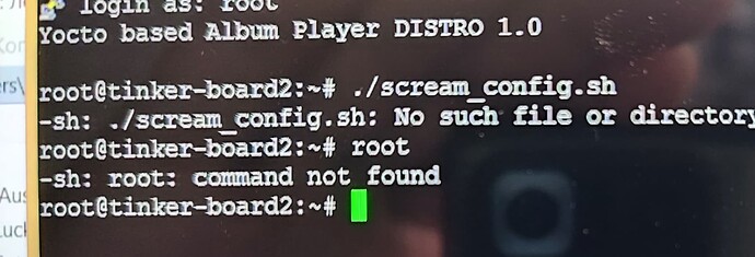

В WinSCP не получается.
И путти тоже
Или в путти нужно как-то перейти в директорию?
Простите за неграмотность
Странно, что нет файла.
Тогда надо ввести команду ls
Она отобразит список файлов.
Или запустить mc
mc запустил, а далее?
Я по памяти разделитель слов в имени перепутал.

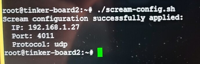

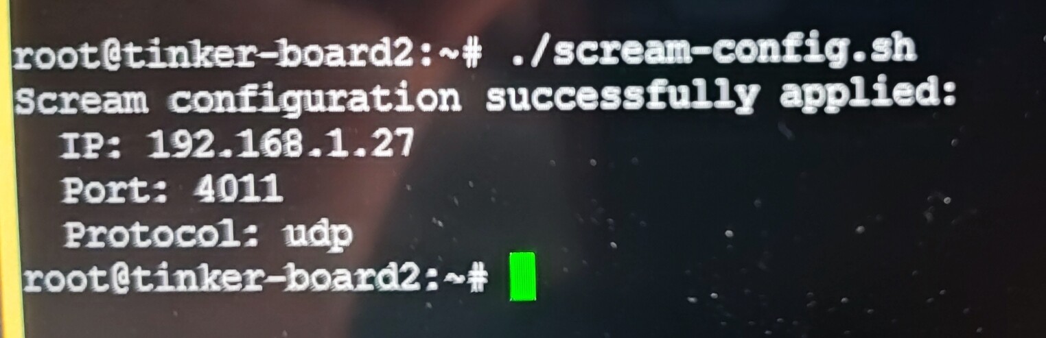

Запускать ./scream-config.sh
Так?
Так
Ещё раз спасибо за терпение!
Всё работает.

Для использования драйвера надо ГАЛКУ снять, настроить IP адрес приемника (192.16.1.xx)в файле scream.conf в /home/root и запустить там же скрипт scream_config.sh.
