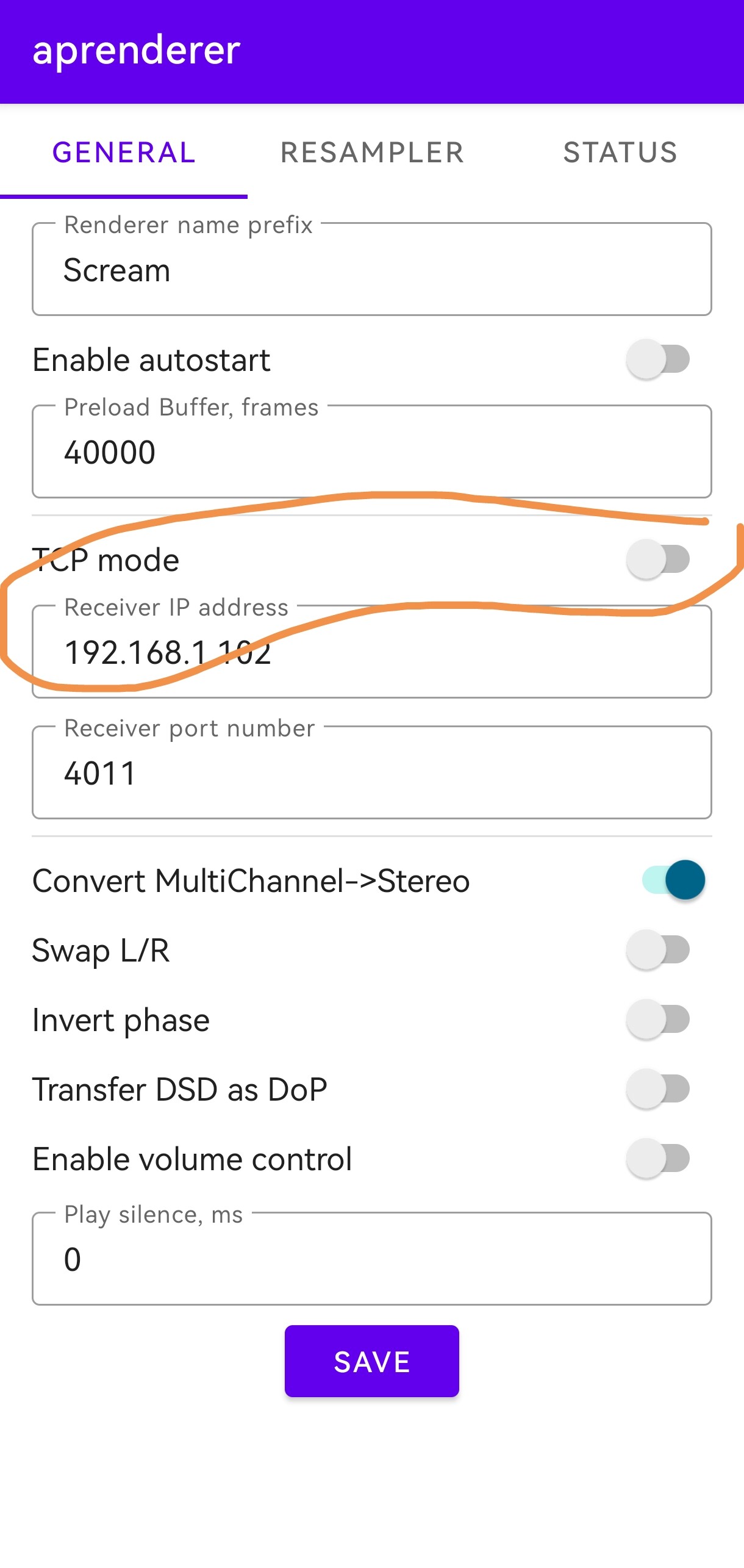

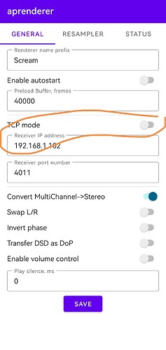

Товарищи, попробовал сейчас рендерер для андроид, вопрос возник, а вот это что за режим, полистал инструкцию Игоря на сайте но не нашел там про рендерер, может не там искал..
Правильно я понимаю что нужно указывать IP эндпоинта (лисенка в данном случае) потанологии с windows?
Это включение режима передачи сетевых пакетов по протоколу TCP вместо UDP.
Режим должен согласованно настраиваться на двух концах - в передатчике и приёмнике. TCP режим более ресурсоёмкий, но более устойчивый при использовании WiFi.
IP адрес в настройках - адрес приемника.

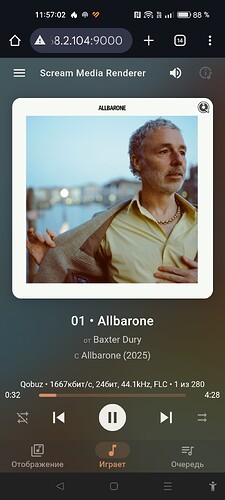

Кобуз можно по Скрим, например из Mconnect, Bubble UPnP, также можно из LMS.
Сейчас играет Qobuz из LMS на Скрим.
