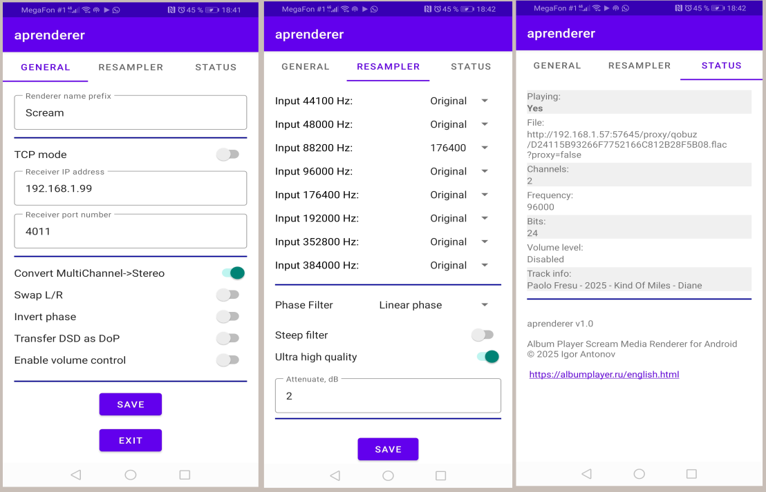

Для тестирования UPnP рендерер для Android, транслирующий звуковой поток в сеть по протоколу scream:
https://albumplayer.ru/aprenderer.apk
Три вкладки интерфейса рендерера, по которым всё должно быть понятно.
DSD передаётся либо в Native, либо в DoP.

А можно краткий мануал, что куда ставить для воспроизведения?

Bubble upnp , mconnect . выводят через ScreamMediaRender. (luckfox v 0.4 usb ApScream)
Я постеснялся задавать этот вопрос, но все равно, ничего не понял)
dyno
27.Апрель.2025 17:58:51
107
Бабл и рендерер на одном устройстве живут?
Viktor
27.Апрель.2025 18:02:50
109
да -андроид “redmi note 11 pro+ 5g”. единственное пока не могу добиться стабильности. прерывается звук. и в режиме tcp mode не воспроизводит звук
Т.е. запускаю aprenderer.apk + mconnect или бублик, а на лисе ApScream, верно?

да именно так. и сеть свою указать( адрес лисенка)

если apscream на бигле актуальный,то должно

Это приложение становится как бы сервером?

Да, сервером-ретранслятором.

Это сохраняет преимущества систем клиент-сервер? Или просто некое подобие?
ЗЫ Друзьям можно подогнать, или пока для местной публики только, или может рано (не стабилен)?
igor63r
27.Апрель.2025 18:14:30
119
Преимущества сохраняются.
Друзьям можно.
Стабильность - как раз предмет тестирования.

UAPP тоже прекрасно видит рендерер и шлет как есть BitPerfect включая MQA.
Думаю и Neutron сможет, пока не пробовал.

Проверил на бигле( pure os ver. 09.05.2024 +Scream audio) + КШ1. Не взлетело(((
