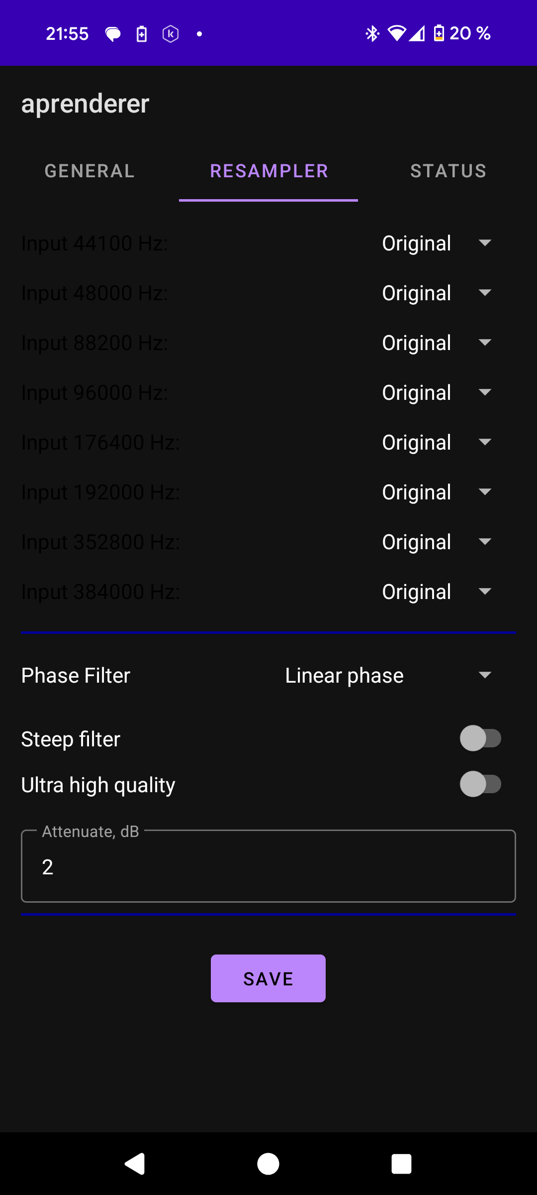

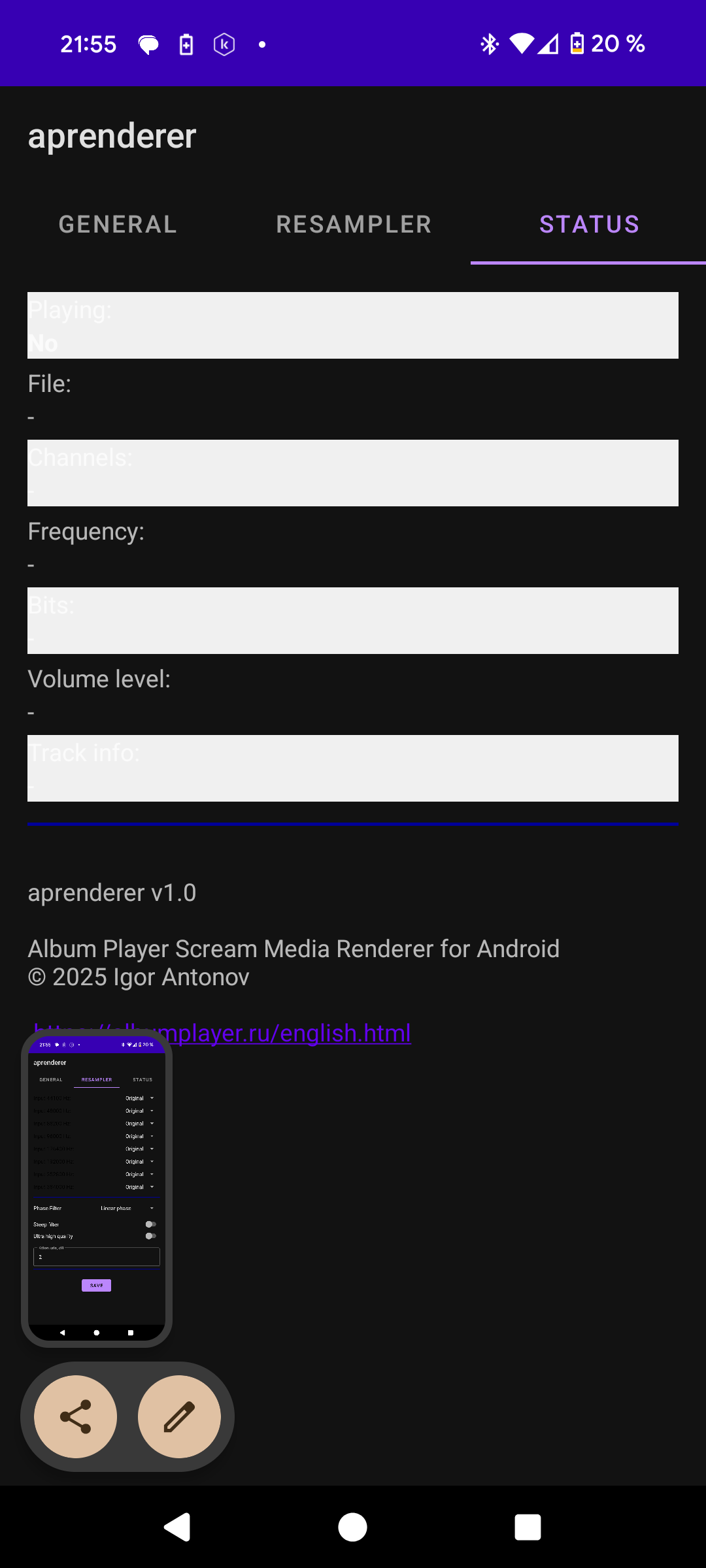

Игорь, большой поклон за такое чудо как scream в Вашей реализации!
На темной цветовой схеме андроида много потерялось.
