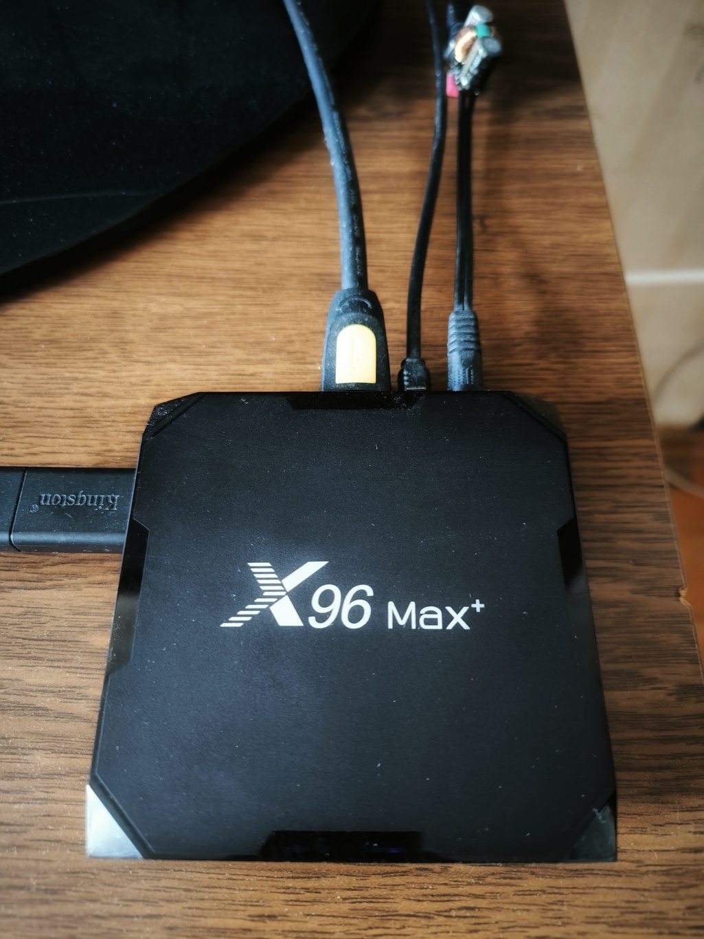

Вот такая годится для установки рендерера и вывода через коаксиал?
Может кто уже ставил?
Tanix TX3-P (отличается немного от TX3).
Там амлоджик же, можно CoreElec накатить вместо андроида и поставить хоть полный АПлеер для арм-линукса, хоть рендерер. У меня так и сделано на вот таком ветеране.
