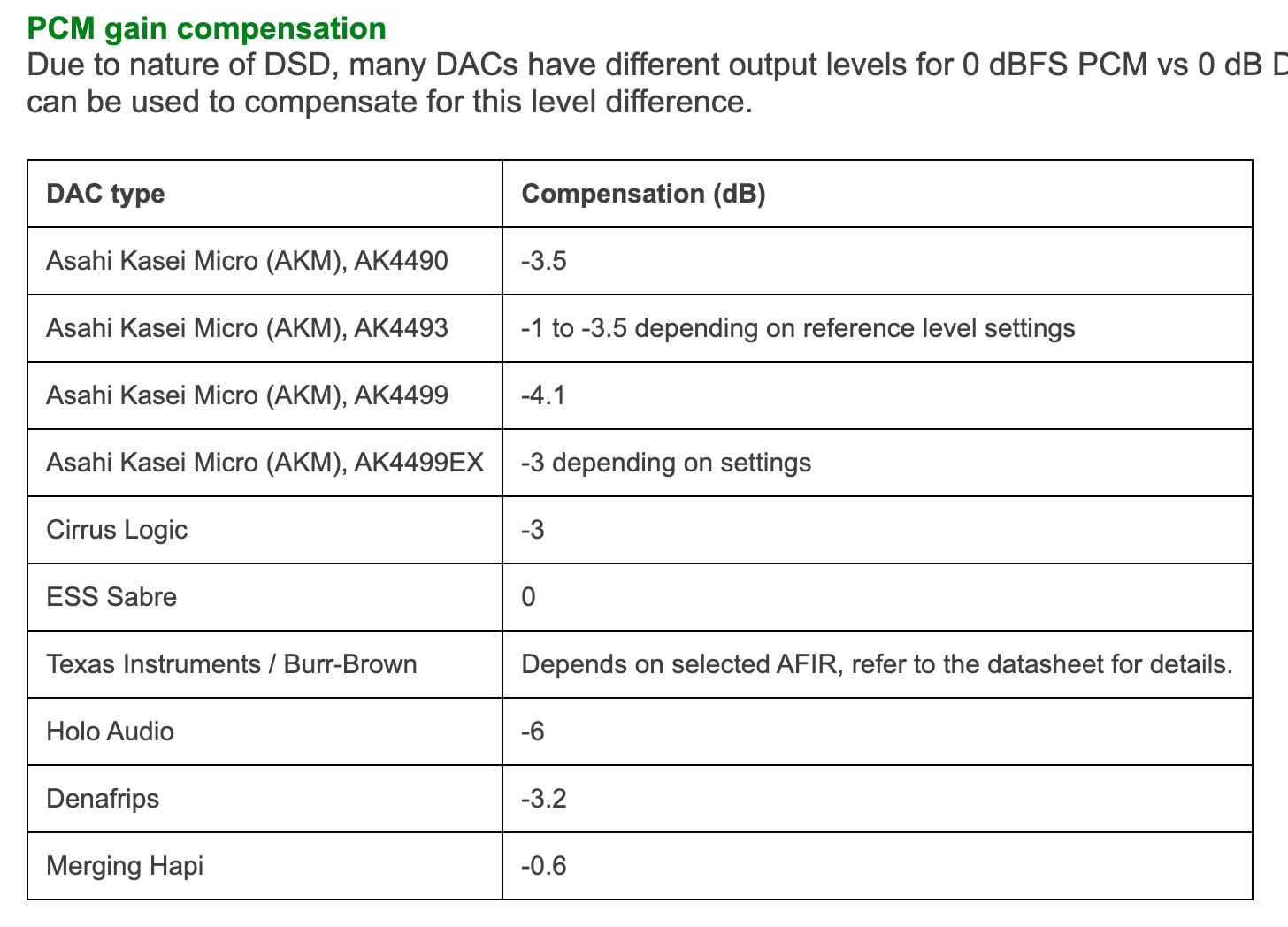

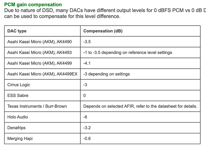

Сейчас меня интересует HQPlayer, его настройки. Пока глубоко копать не буду, первый вопрос о его РГ, мне показалось, что когда РГ стоит на максимуме (0дБ), то ЦФ попадает в цифровой клип. Инструментально я это проверить не могу, но на слух кажется что так. А понижать это терять в разрешении, я пока -1 оставил.
Выше -3дб не рекомендуется разработчиком – Джуси (кажется так его зовут)

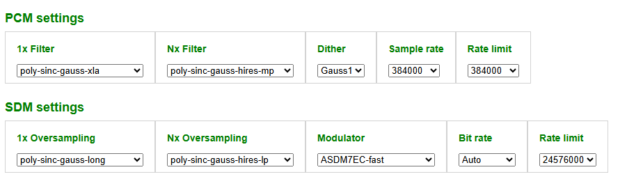

Касательно 1x пока такие настройки пользую:
В части SDM (DSD) настройки сильно зависят от производительности системы.
На текущий момент (на Ryzen 9 8945HX) так:

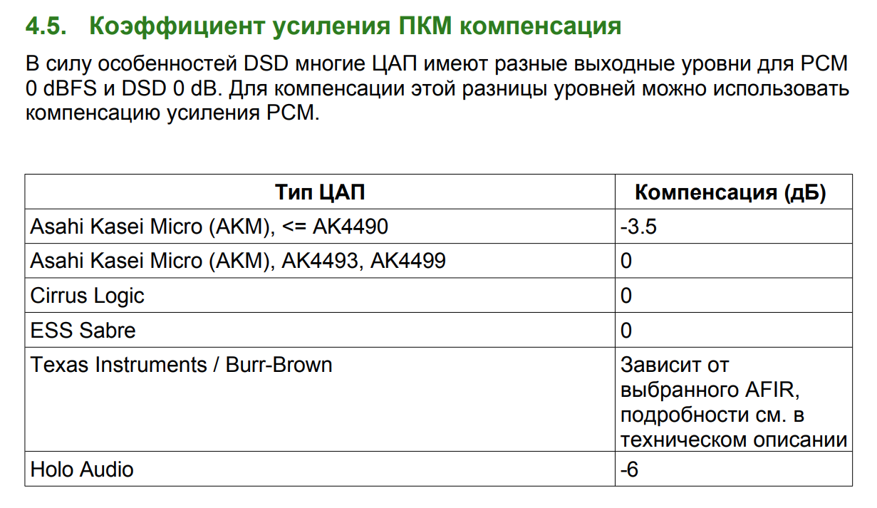

Мне рекомендации совсем не интересны, больше интересно именно описание работы, а то ведь жизни не хватит все там перепробовать, сколько не начинал, бросал это гиблое дело :slight_smile:
А вот это еще соответствует?

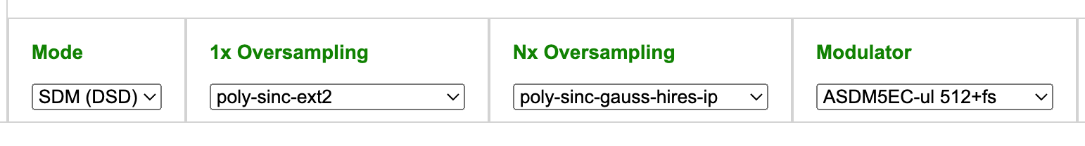

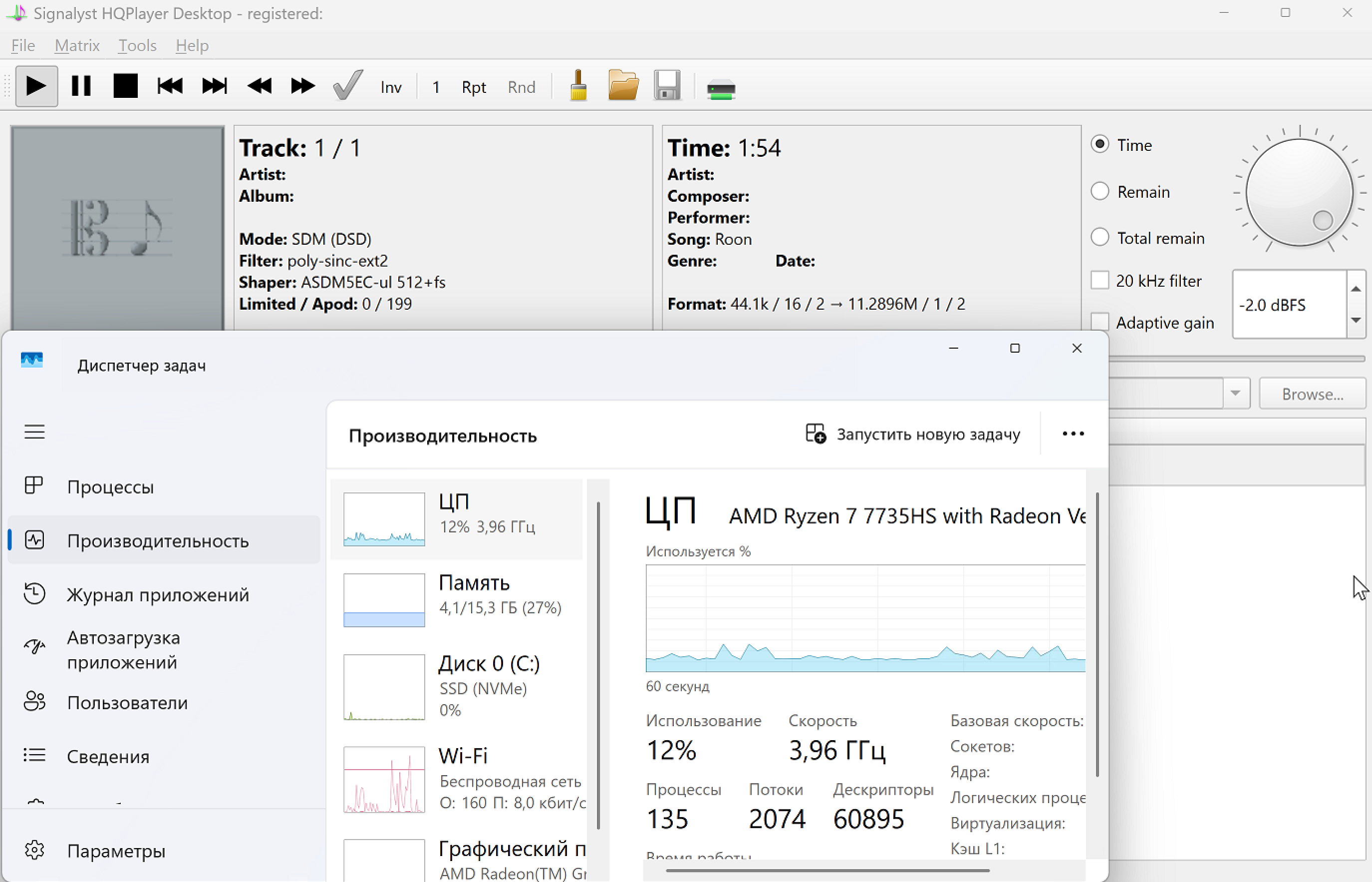

Остановился на poly-sinc-ext2 (ext3 железо не тянет) пока из-за тембральной «вкусноты» — жанры натуральные преимущественно — джаз, вокал, классика

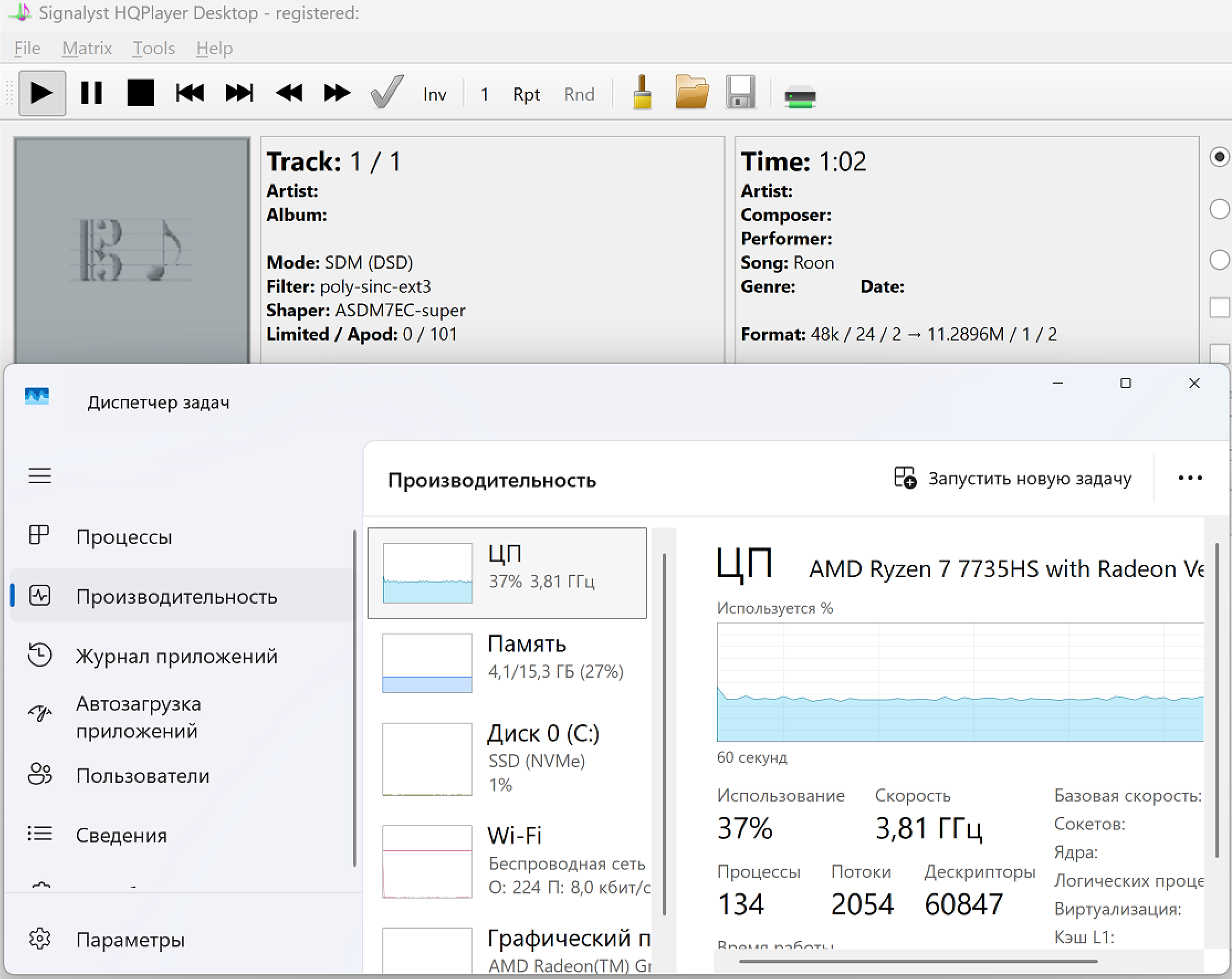

А что за жалезо? Я сейчас тестирую ваши настройки :slight_smile: у меня макс15% на так себе проце.
На выходе DSD64?
Древний пень 3570k
Есть относительно свежий – но пока не досуг)
5EC это для сябры ) Можете 7EC-super ставить, а не -ul (ультра-легкий)
Мне вопрос? Насколько я понимаю DSD256, 11,2896 поток, 512 у меня аманеро не потянула в ДОП, а как сделать нэйтив я не разобрался.
Фокс пока не встраивал, пока на стадии тестирования, но скорее всего во всех своих цапах заменю им аманеро/ксинг.
Ну вот, так-то уже лучше, пока отопление не дали, хоть погреться :slight_smile: Это у меня миник для мультимедия, киношки/музыка.
7ECv3 должен еще немного нагрузку поднять — а там на слух уже ))

Я еще заметил, что нагрузка зависит от контента, на редбуке максимальная, на хай резах поменьше.
