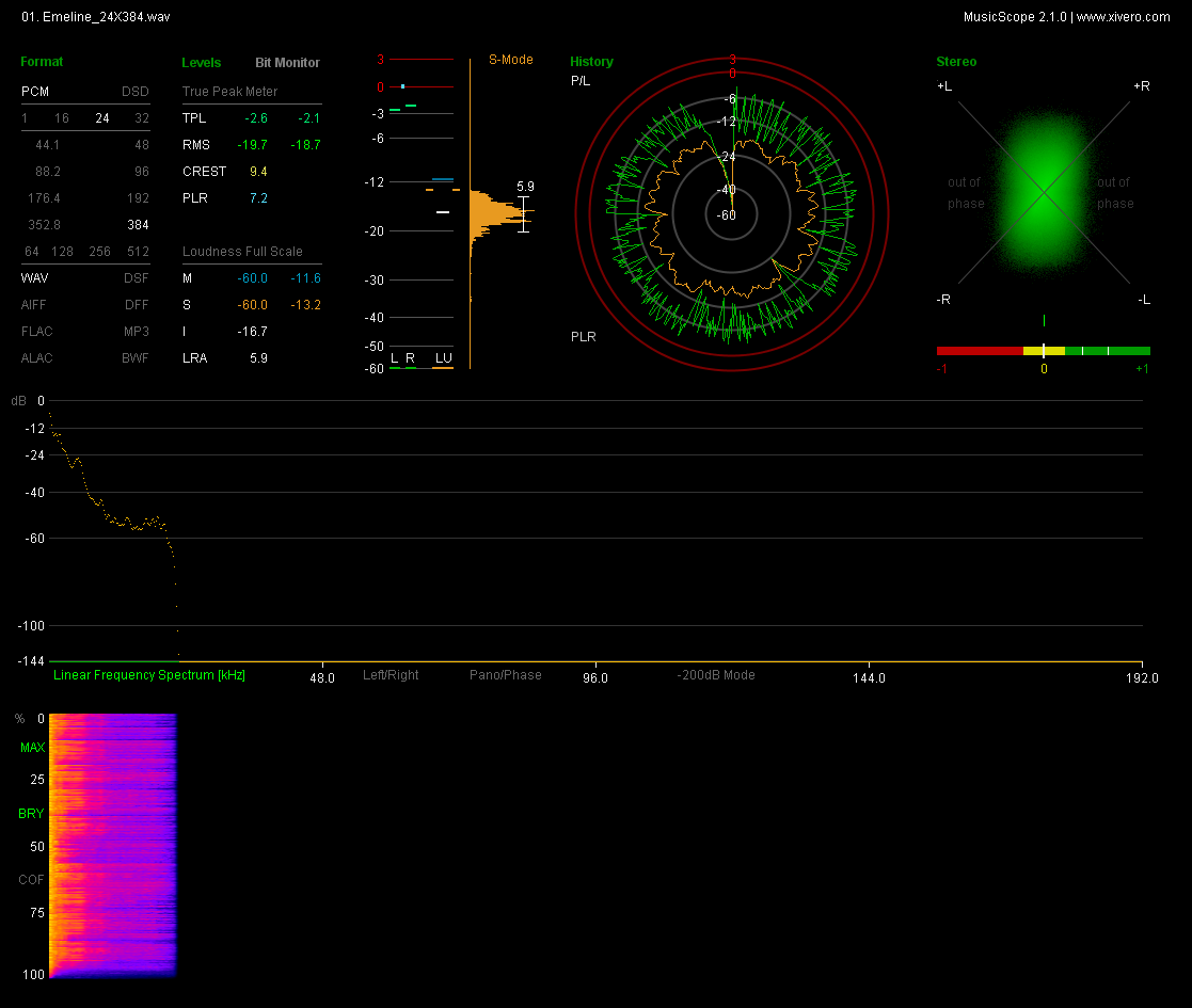

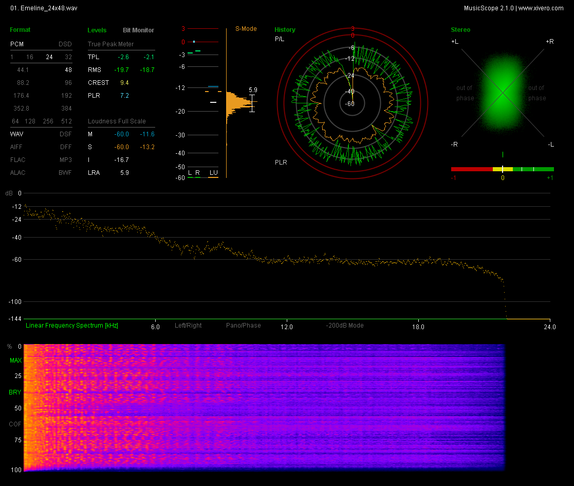

Так данных-то становится в разы больше. А что в этих данных. А вот что.
Оригинальный файл 24х48. Ничего лишнего. Только полезные данные.
Сконвертированный в 24х384. Как видим, полезных данных больше не стало.
А народ с упоением уверяет что слышит серьёзный профит.
P.S.
Принцип пересчёта один и тот же.
Как все запущено :woozy_face: ты всерьез считаешь, что после апсемплинга аналоговый сигнал должен простираться до 192кГц?
