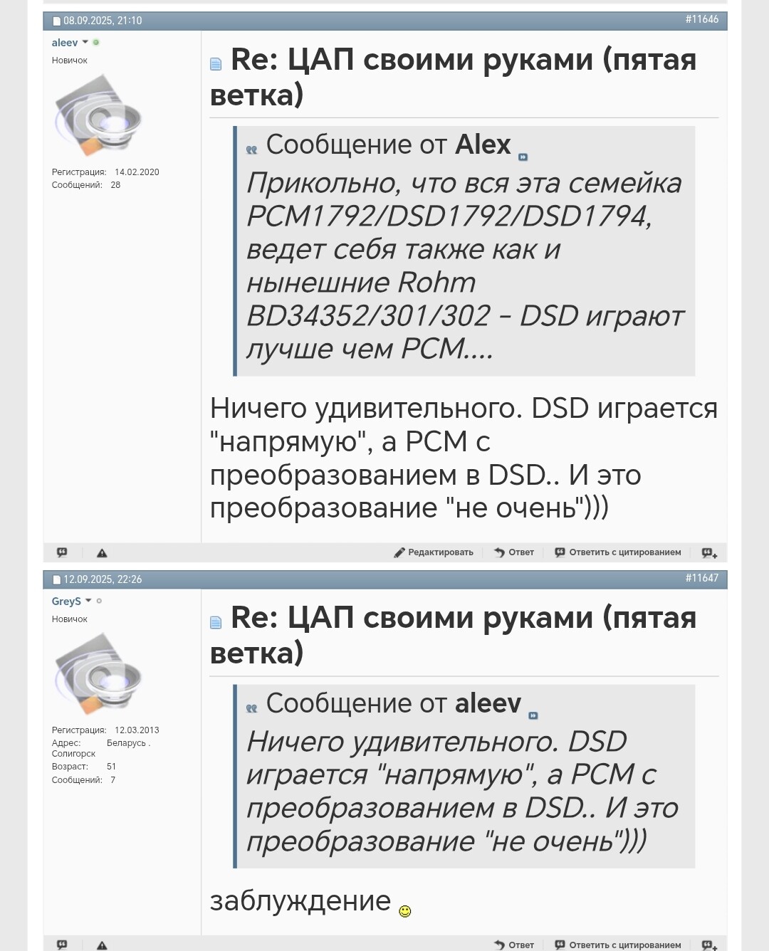

Не только! Многие цапы DSD играют лучше, чем PCM.
DS, скорее всего, все.
Мне на вегалабе почему-то сказали так:
Немножко не так, но суть верная.
Дельта-Сигма это чип с модулятором (суть процессор, вычислительный модуль), который принимает мультибит, пересчитывает его в однобитный поток, который и поступает на цап. Поэтому, однобитный DSD поступает напрямую на цап и не проходит через модулятор.
Что именно “не так”, Феликс?

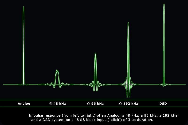

преимущество DSD над PCM продемонстрирую одной картинкой. Без комментариев.
Не каждый однобитный поток это DSD. Но каждый DSD это однобит.
Это реакция на дельта импульс (и то не всегда так, не во всех аппроксимациях), для исследования ОК, а в музыке он есть? Или хотя бы хоть что-то похожее?
наверно они кавычек не увидели в слове “напрямую”
зато дураку сразу понятно что dsd лучше pcм :slight_smile:
Куда еще 16 битные ступеньки то портить? Уже все испорчено до нас ))

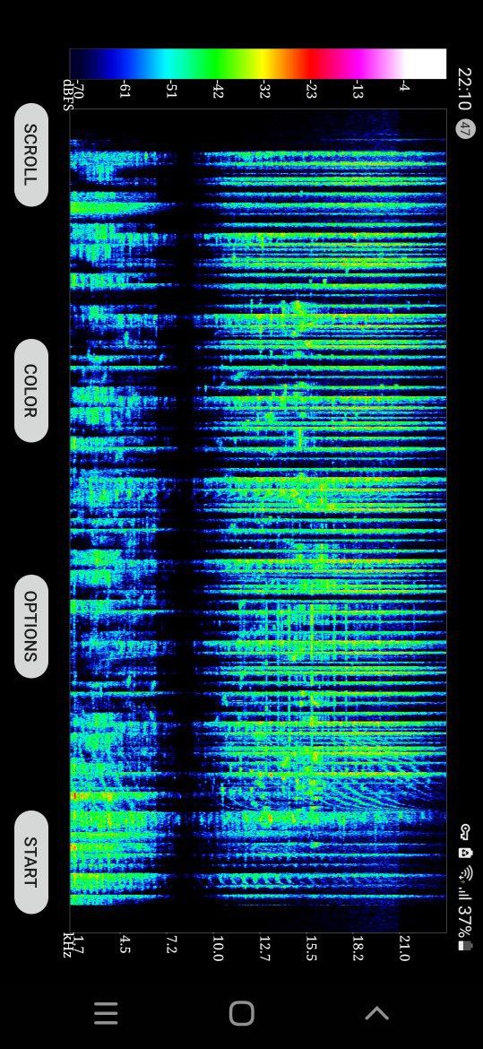

Есть такая программа включаешь и смотришь спектр
С права есть градации и по ним примерно смотрите что за запись , после Hqplayer все сильно ниже даже 20кгц , что то типа flac радио трансляции !
Тут запись 96кгц !
Это легко проверить , берете наушники если у вас нет колонок s30 конешно ложите спетроанализатор рядом и балуетесь присетами в hqplayer , приколол присет с мп3 , думал что то добовляет чтоб поправить слегка , оказалось что ни чего и нет толком , джуси тумана напустил со своими плеерами , а да я уже и 15кгц неслышу но ощущение пространства через хорошую аппаратуру трудно не заметить !

У меня тоже такие мысли появились, но даже не заглядывая в спектр а по загрузке Лиса . Если на таких тяжелых потоках как DSD512 и PCM32/768 нагрузка сравнительно небольшая, то явно отфильтрована высокочастотная составляющая.
С одной стороны это хорошо, меньше нагрузка на оборудование и где то меньше ошибок и паразитного сигнала.
А с другой мозг через органы слуха получает меньше информации и интерпретируют уже иначе фанеру.

А ничего что в наушниках не линейная АЧХ? Почитайте про Хармановскую кривую, это правда у нормальных наушников, не у тдс-1. Все что выше 20кГц и должно резаться, это помехи. Как-нибудь проведу инструментальный анализ HQP.
