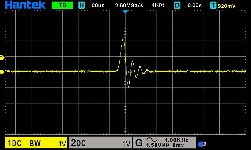

Я в цапе для нч звена ставлю слоу, он-же с минимальной фазой, это без предзвона. На нч это оправдано, пред эха нет, а мощное пост эхо маскируется сигналом.
