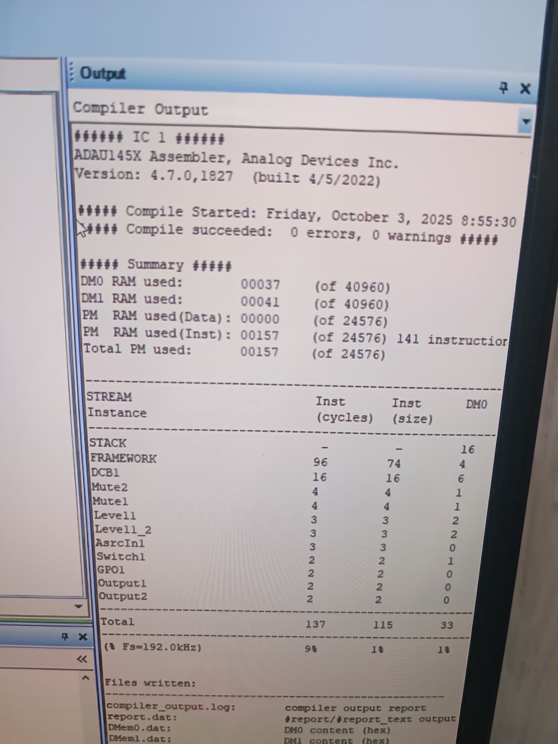

Вопрос к знатокам как апсемплит ADAU поделитесь мнением какую доводилось слушать и как оно было сравнении с “тем то”…
А ты попробуй, там дел на 5 минут, вход в асрц192, вывод на один из выходов, да хоть на все.
У меня то так и работает. Сравнить ток не счем. С hqp не сравниваю.
Относительно Aplayer resepler на бигле или лисе, все печально
Я так рассуждаю, уж коли строим активную N полоску, то неизбежны некоторые упрощения, я долго не мог смириться с асрц, но если делать на каждый формат свою программу, то будут съедаться начала, прога довольно долго грузится, я забил. И еще, имей в виду, что задержки считаются от fs, т.е на 192 ты можешь не получить нужную задержку, придется сваливаться на 96.
Про задержки я знаю. на той частоте на которой работет ядро выражается в тапах. (тиках)верно? Я пользую 1466
Там вроде как много памяти
