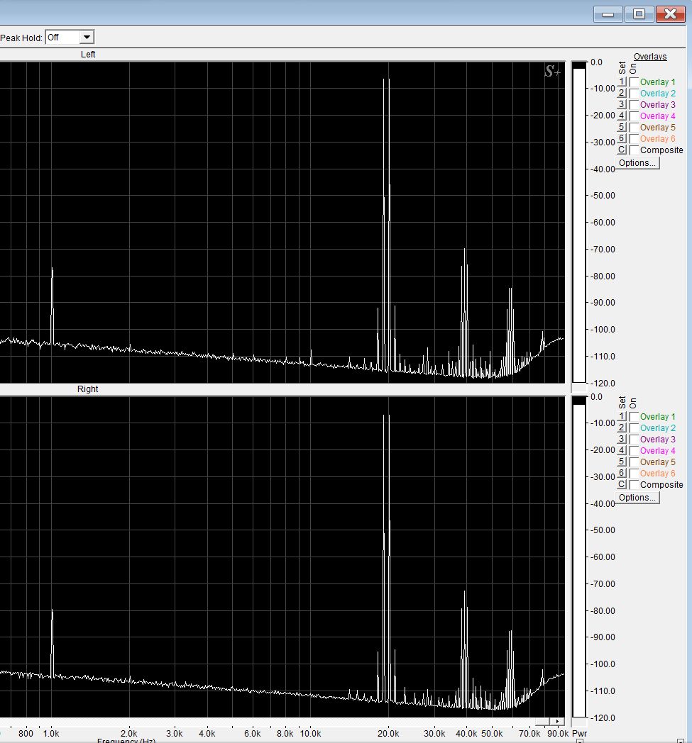

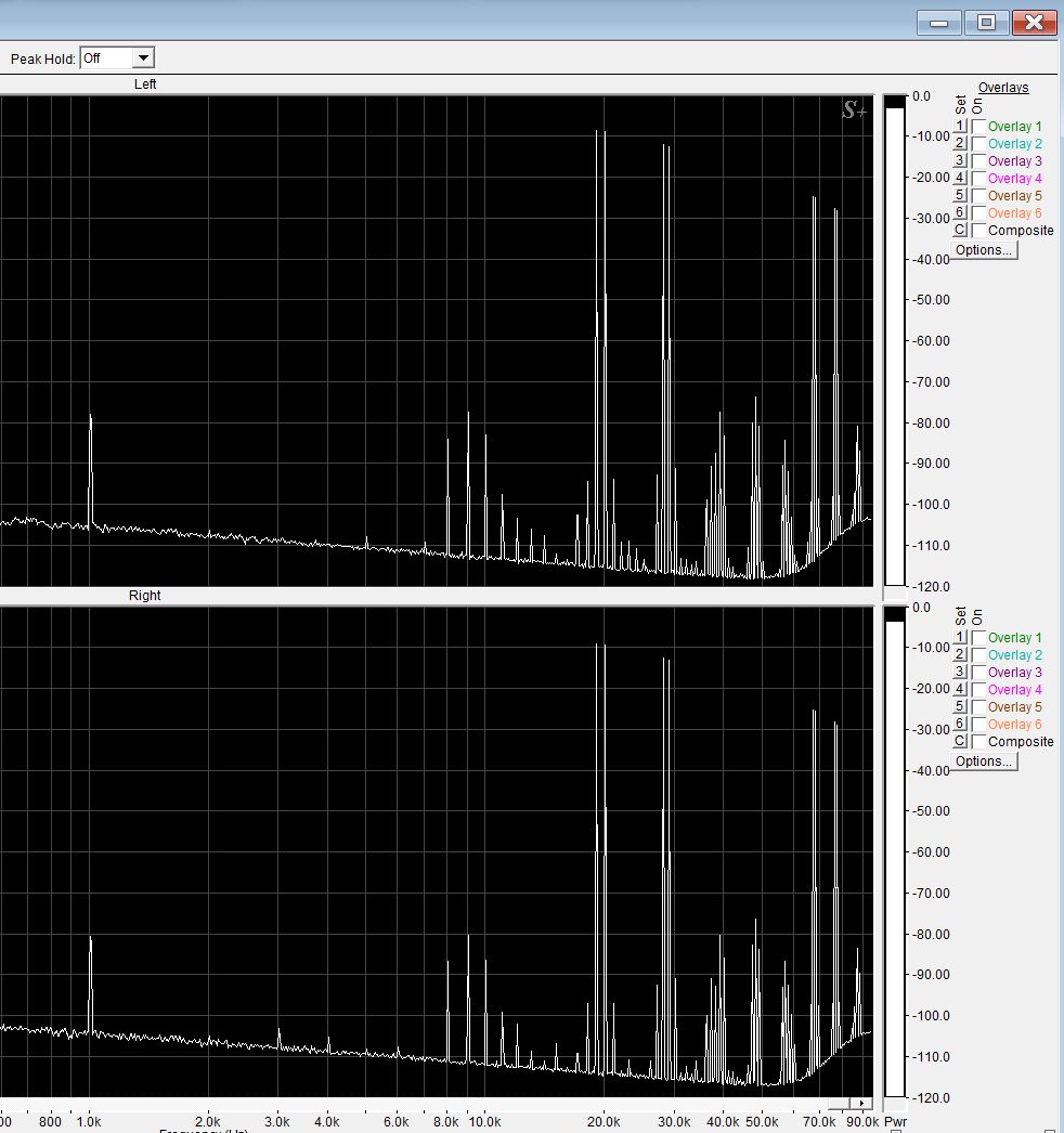

Покажу картинки NOS vs OS. Старый ЦАП на 1865 + CLC/BSP129 выхлоп. IMD тест 19кгц+20кгц. Надеюсь понятно что где.
ОБратите внимание, как интермоды в NOS лезут ниже по частоте.

Кроме погрешностей пересчёта, указанные действия, не добавляют полезной информации к оригинальному файлу (+нарушение оригинального файла, отсутствие битперфекта). Что они добавляют, я показал на скринах выше. Полученный доп объём забивается нулями не несущими никакой смысловой нагрузки.
