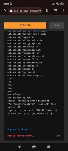

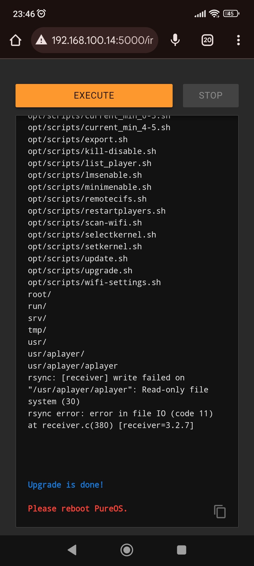

Скрин обновления

Обновить audirvana-studio_2.10.2
Скачать https://audirvana.com/delivery/AudirvanaLinux.php?product=studio&arch=arm64&distrib=deb
Положить скачанный audirvana-studio_2.10.2_arm64.deb в папку mnt
В Putty команда
sudo dpkg -i /mnt/audirvana-studio_2.10.2_arm64.deb
Перезагрузка и т.д.

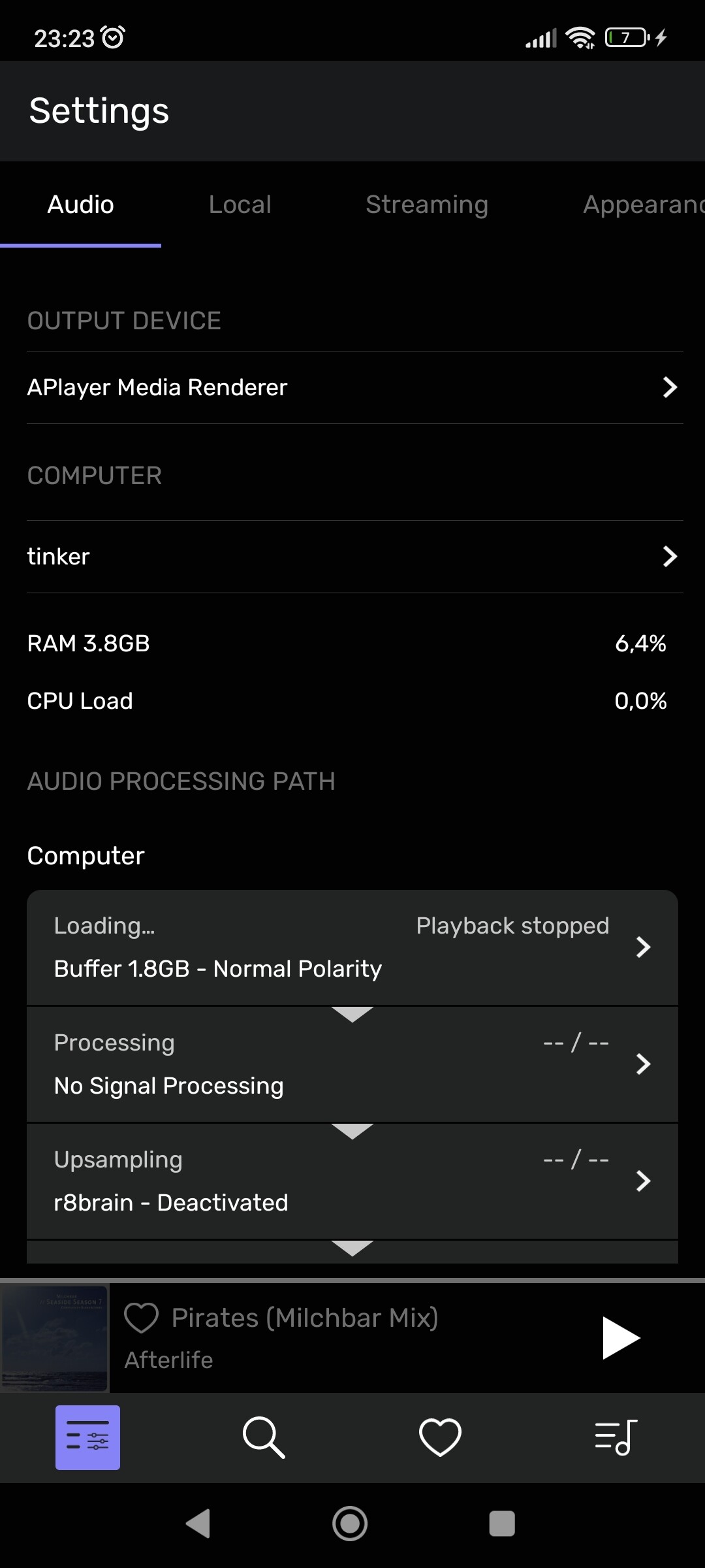

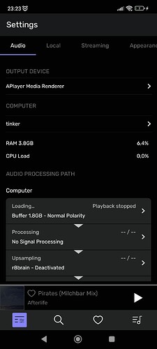

я так понимаю звук через аплеер? мпд не работает
можно скрин настроек? первой страницы аплеере рендерера?

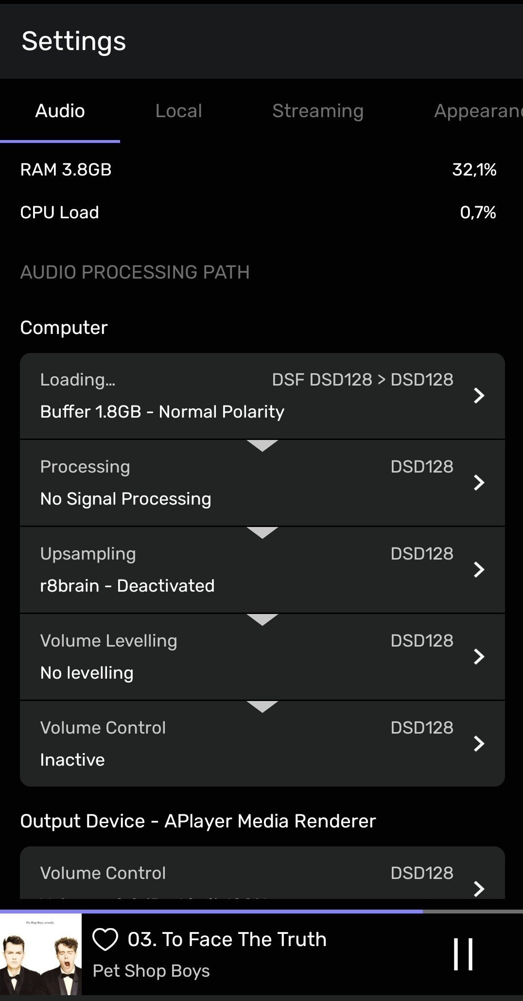

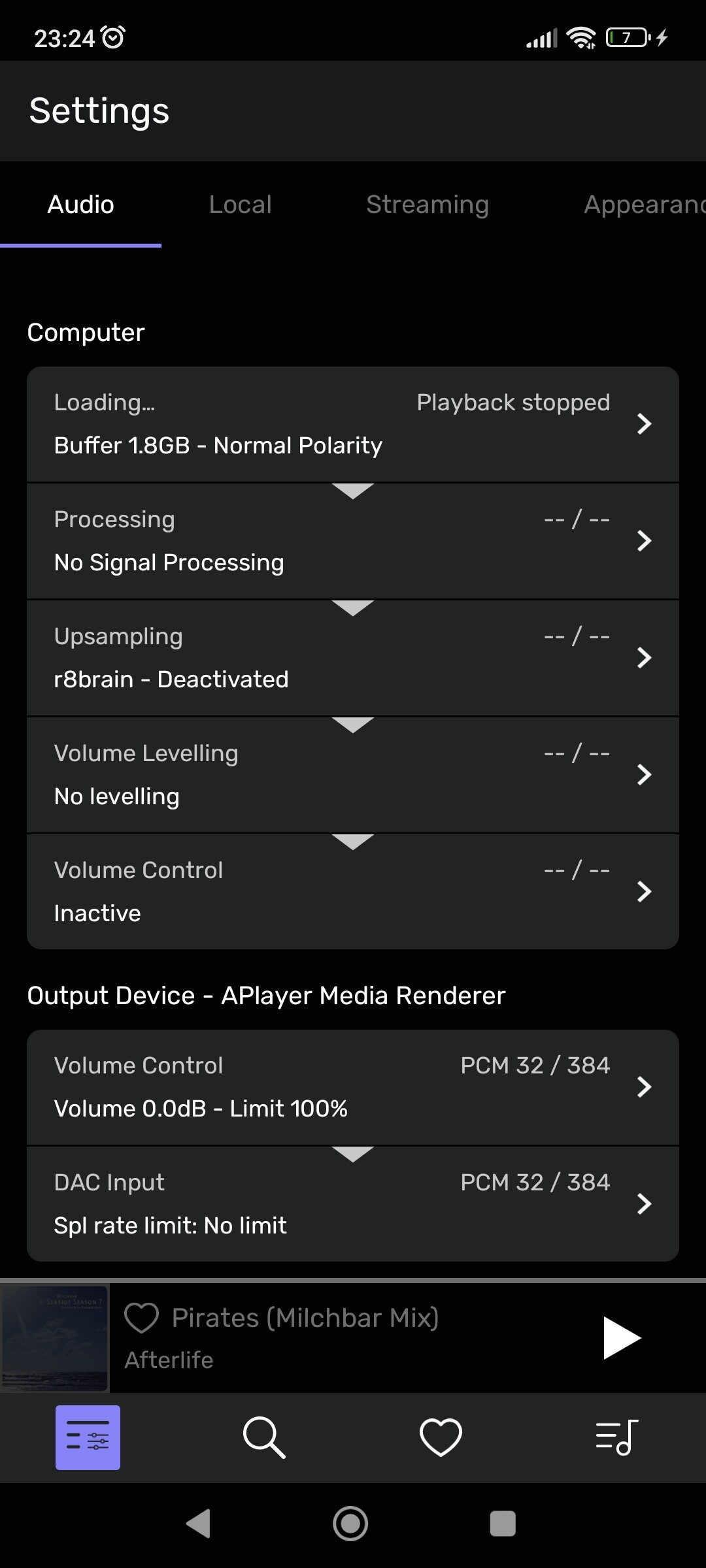

luckfox v 0.4 mpd + tinker pure (ver. Tinker2 16.12.2024 + audirvana-studio_2.10.2).

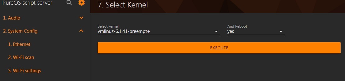

включаем ядро 6.1,41preempt+

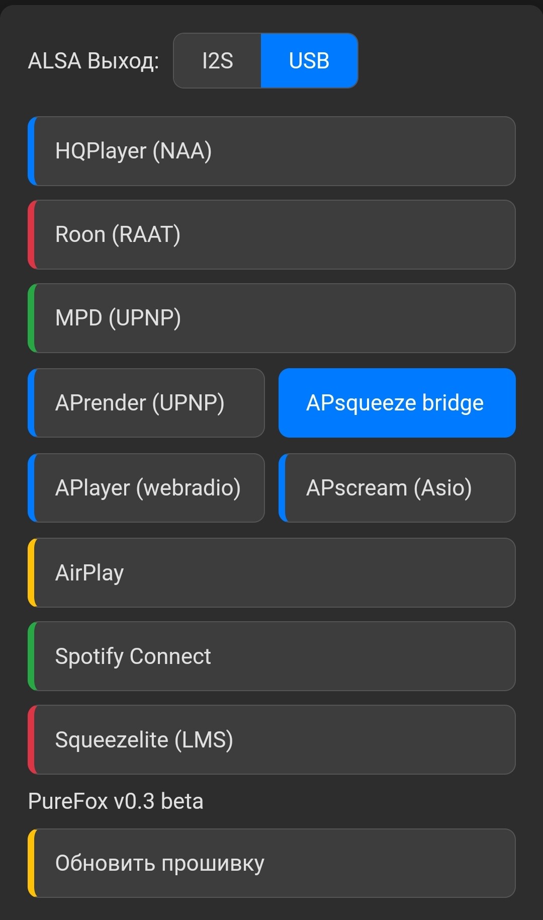

включаем в 0,3бете апсквизи бридж

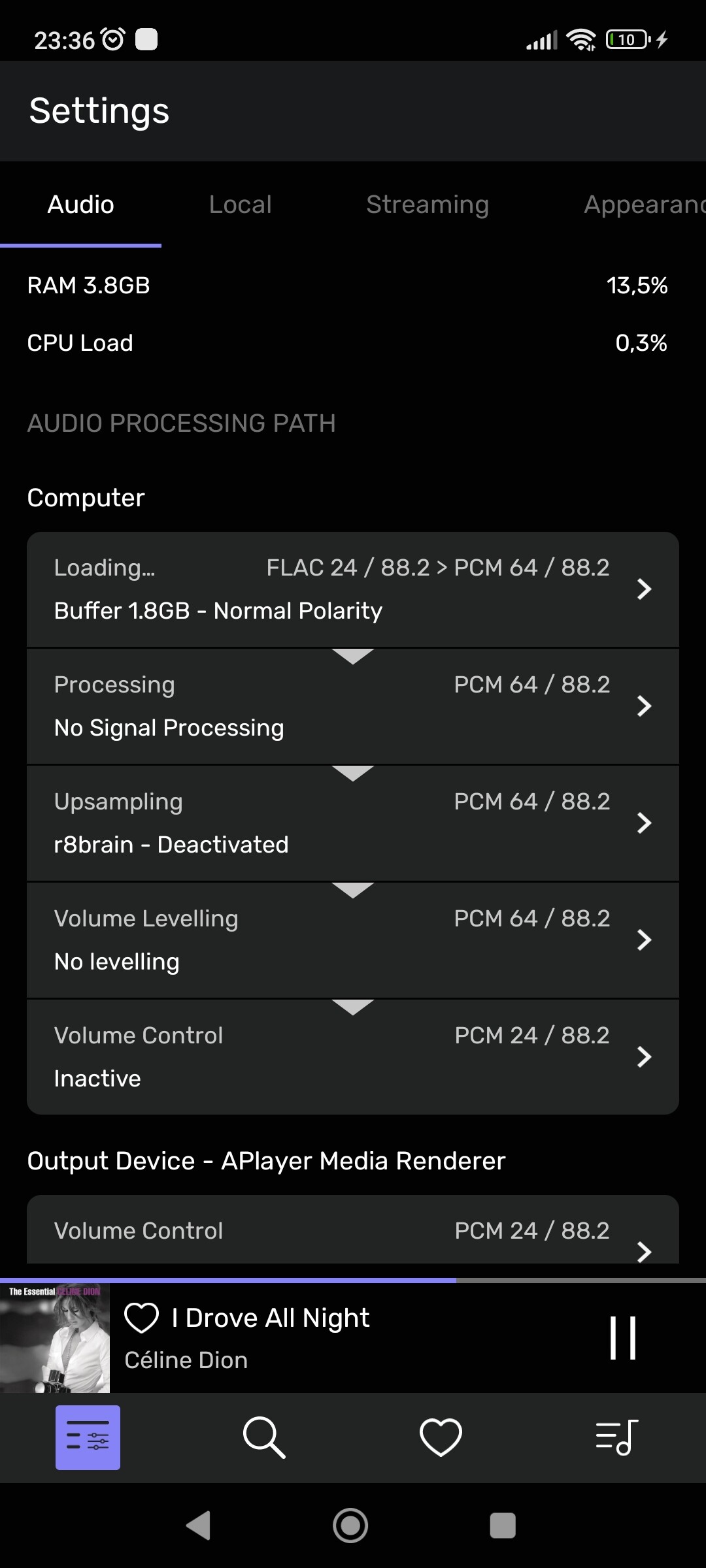

настройки арваны на скринах
Есть регулировка громкости и работает без сбоев

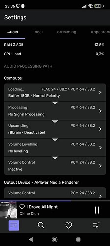

Нагрузка цпу в арване свалилась меньше 1%ram15% при проигрывании файла 24/88,2
меньше 1%ram30% при проигрывании файла dsd128
ниже htop dsd секундная загрузка до30% далее на скрине(не грузится) до8%
