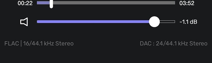

Первый раз такое со мной. Не вижу никакой зависимости. Также после первой композиции при переходе на вторую увеличивается битрейт, потом перескакивает на на максимальную частоту и срывается в писк.
Грубо 16/44.1/следующая композиция становится 24/44.1, перескакивает в 24/192 и писк. Это все при проигрывании 16./44.1

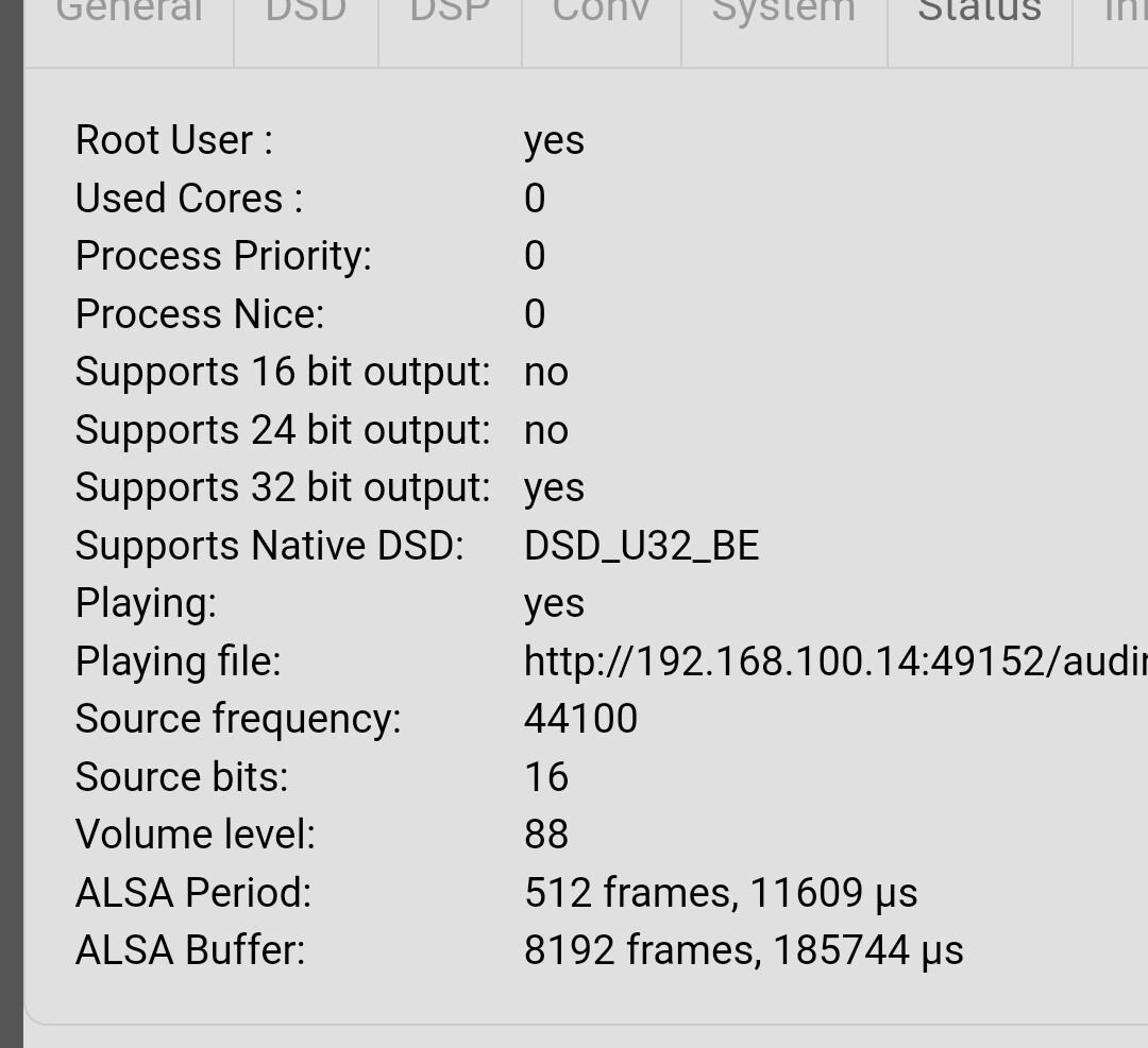

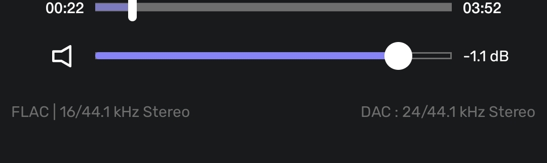

Сбои пропали, только арвана перекидывает частоту на повышенную после первого трека, видно в интерфейсе. Врет. Всё показывает в 24/
Апрендерер показывает правильно при проигрывнии 16/44

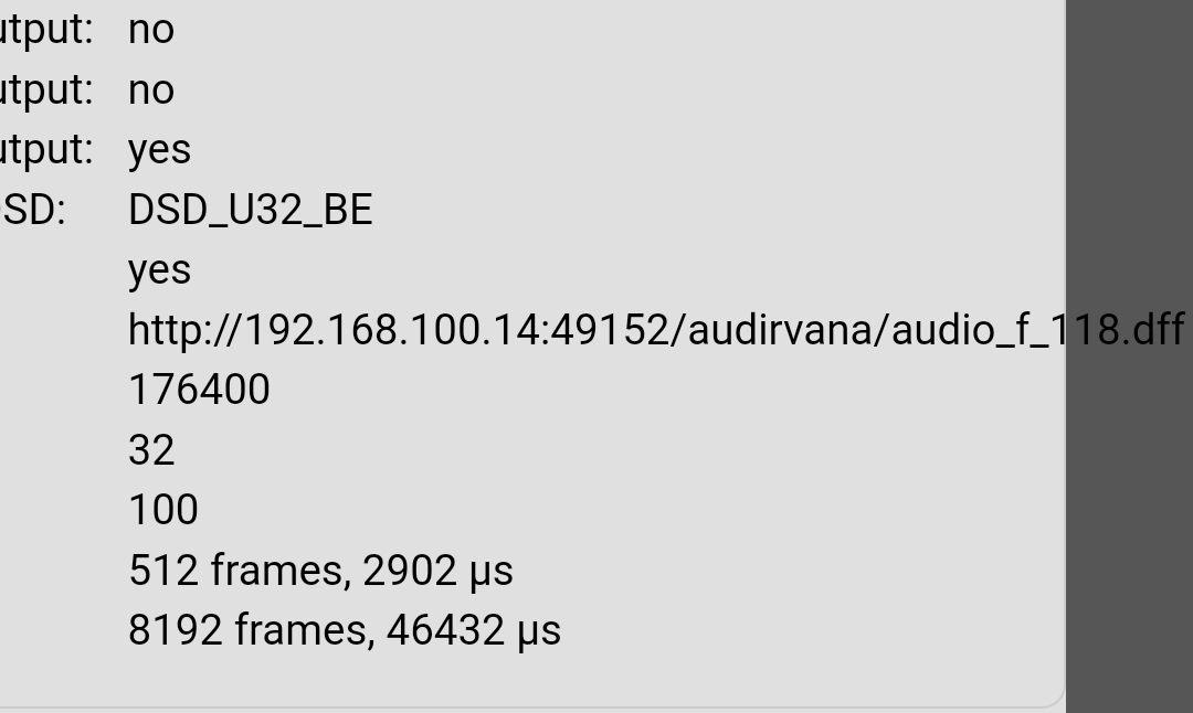

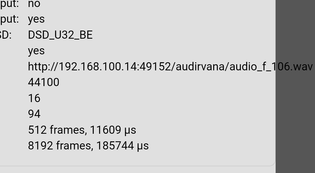

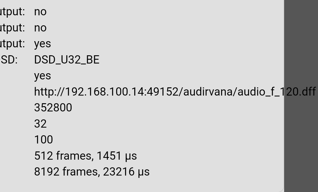

Это когда регулировка громкости включена в рендерере, он автоматически преобразует DSD в PCM, поскольку в DSD громкость не регулируется и переход на воспроизведение DSD означает включение 100% громкости, что в общем случае не гарантирует сохранность ушей и акустики.

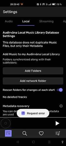

Перепрошил Pure, обновил ее до последней версии 16.12.2024, потом активировал Audirvana как есть в прошивке, не обновляя. Заработало, подключил Кобуз - играет, но при попытке добавления папок с HDD вылетает ошибка.
И что бы я не делал, и обновлял на 2.10.2 и ядра менял и аккаунт менял, ничего не помогает.

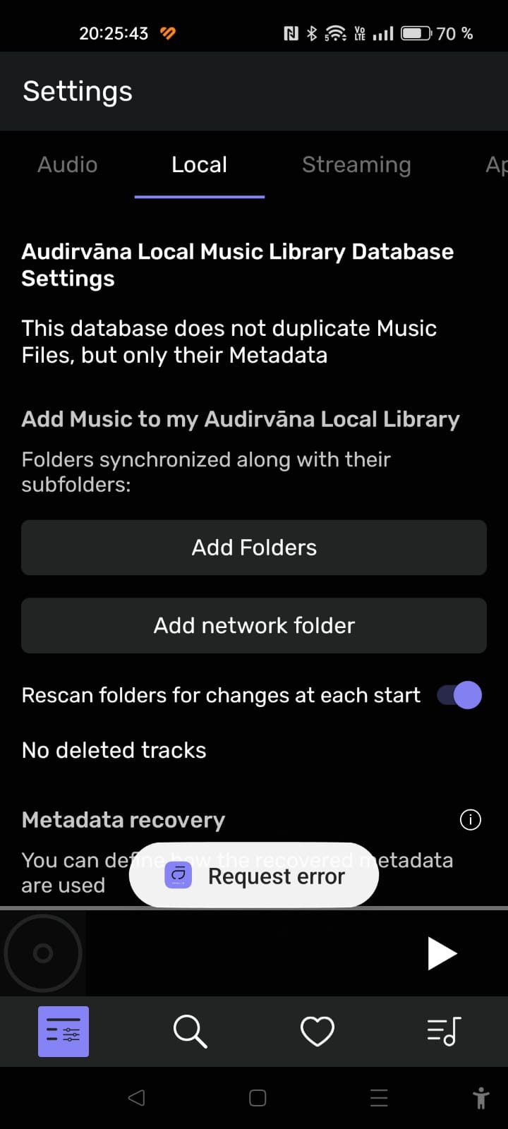

Кобуз играет, локальные файлы на диске видит, то при попытке добавить выдает “Request error”
Кто сталкивался с такой проблемой?
P.S. С доступом к диску HDD в Pure все нормально. Тот же плеер Aplayer его прекрасно видит и иргает с него.

аналогичная проблема с ошибкой.
локальные диски арвана не хочет добавлять.
прошивки менял , но на ситуацию не влияет. ошибка “Request error”.

Тоже были затыки с жесткими.
Установил стабильную от 26.07.2024
Ничего не переключал.
При выключенном сервисе рваны установил обновление
Включаем сервис и в настройках добавляем локальный диск
Идет сканирование. Ждём.

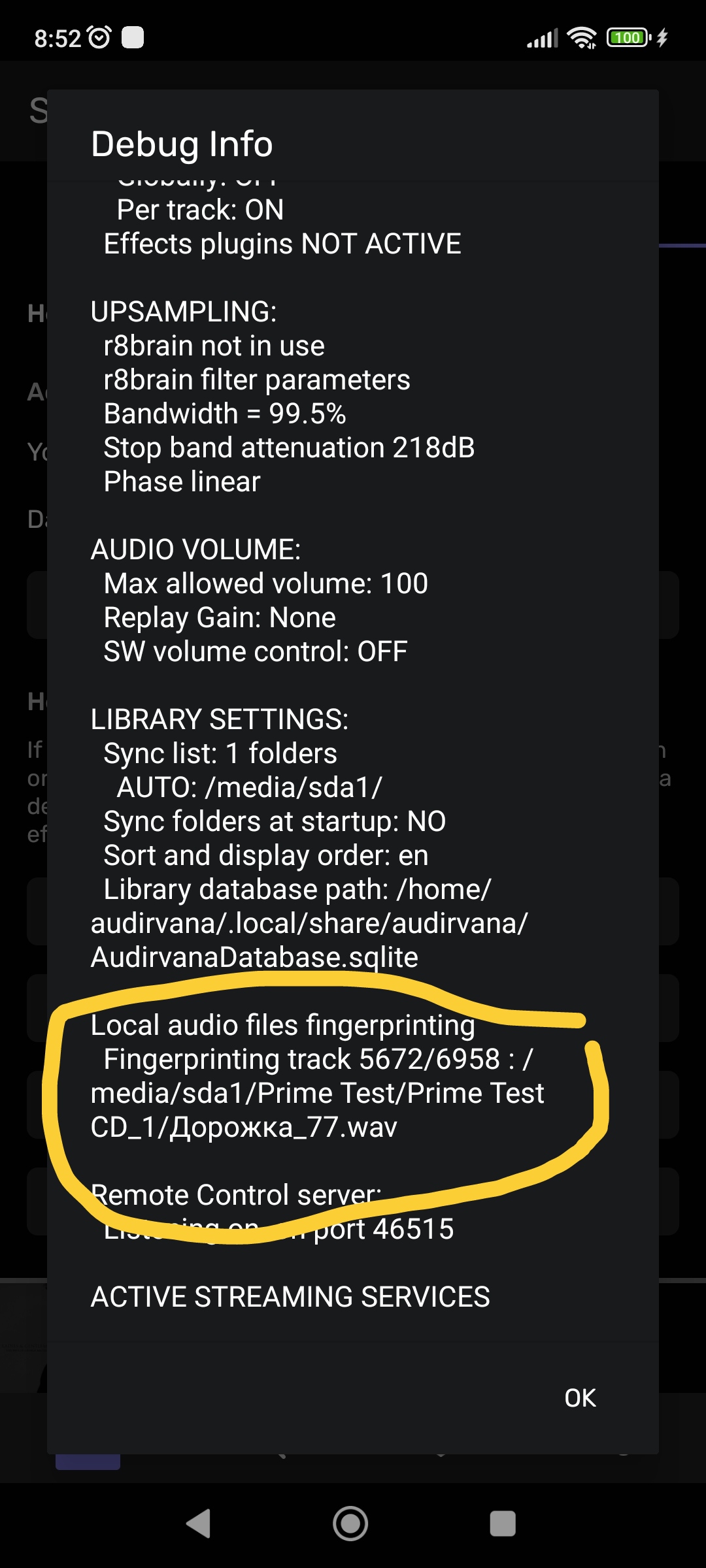

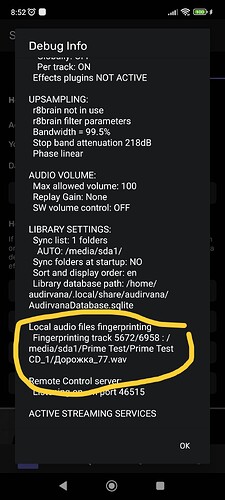

Время от времени открывал лог и смотрел не застопорилось ли на каком файле сканирование.
Арвана чувствительна к кривым файлам. У меня нашла два кривых, флак и мкуа. И затык был на папке бекапе рууна. Всё это удалил.
Попробуйте сначала чистую флешку и несколько рабочих композиций вместо полного вашего диска.
