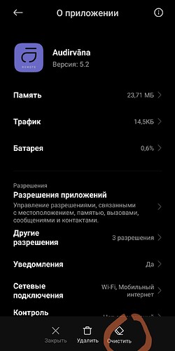

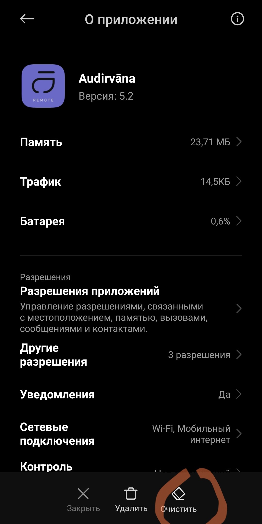

Как обычно удержать значок приложения/о приложении/внизу очистить все
Но все же попробуйте флешку…

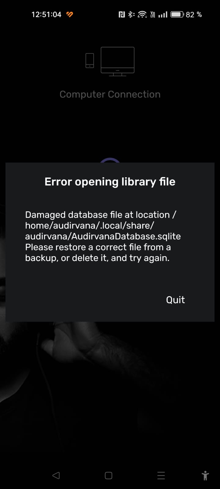

По пути home/audirvana/.local/share/audirvana удалить AudirvanaDatabase.sqlite
В этой же папке лог файл audirvana_studio.log открыть/почитать
Файл настроек home/audirvana/.config/audirvana audiorvana-stulio.ini (я его удалять не пробовал)
