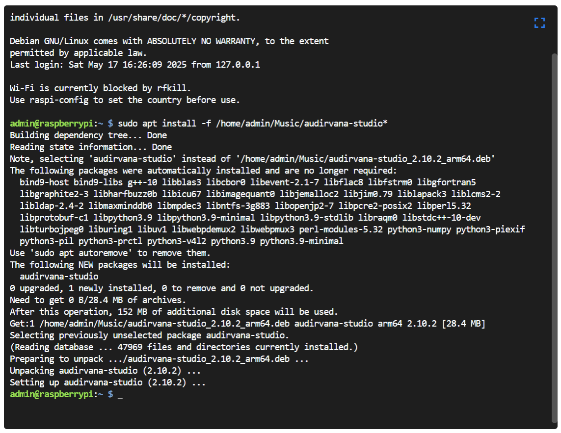

Я ставил на лайт версию Raspberry Pi OS Lite 64 bit (Debian 12 bookworm) от 13.05.2025, там все самое свежее, не ругается на старые библиотеки. И она тоже без всего лишнего.
Диету надо наверно обновить перед установкой Audirvana, чтобы сначала встали свежие библиотеки.

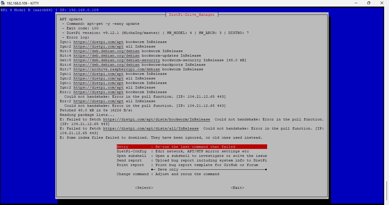

Готов по новой все переустановить, беру другую флешку, записываю актуальный образ dietpi bookworm и такой прикол, что он даже не может обновить свои пакеты, что всегда обычно делает при первом включении. Одни сплошные ошибки и такой же экран сметри, как на bullseye.
Я даже диск не смог смонтировать - тот же экран смерти. Капец. Написал в техподдержку кинетика, благо отвечают быстро и по делу, надо разобраться на чьей стороне косяк - роутера или провайдера. Так как раньше все работало как часы.
