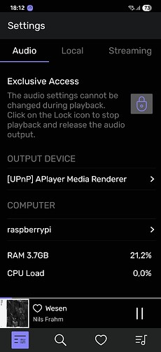

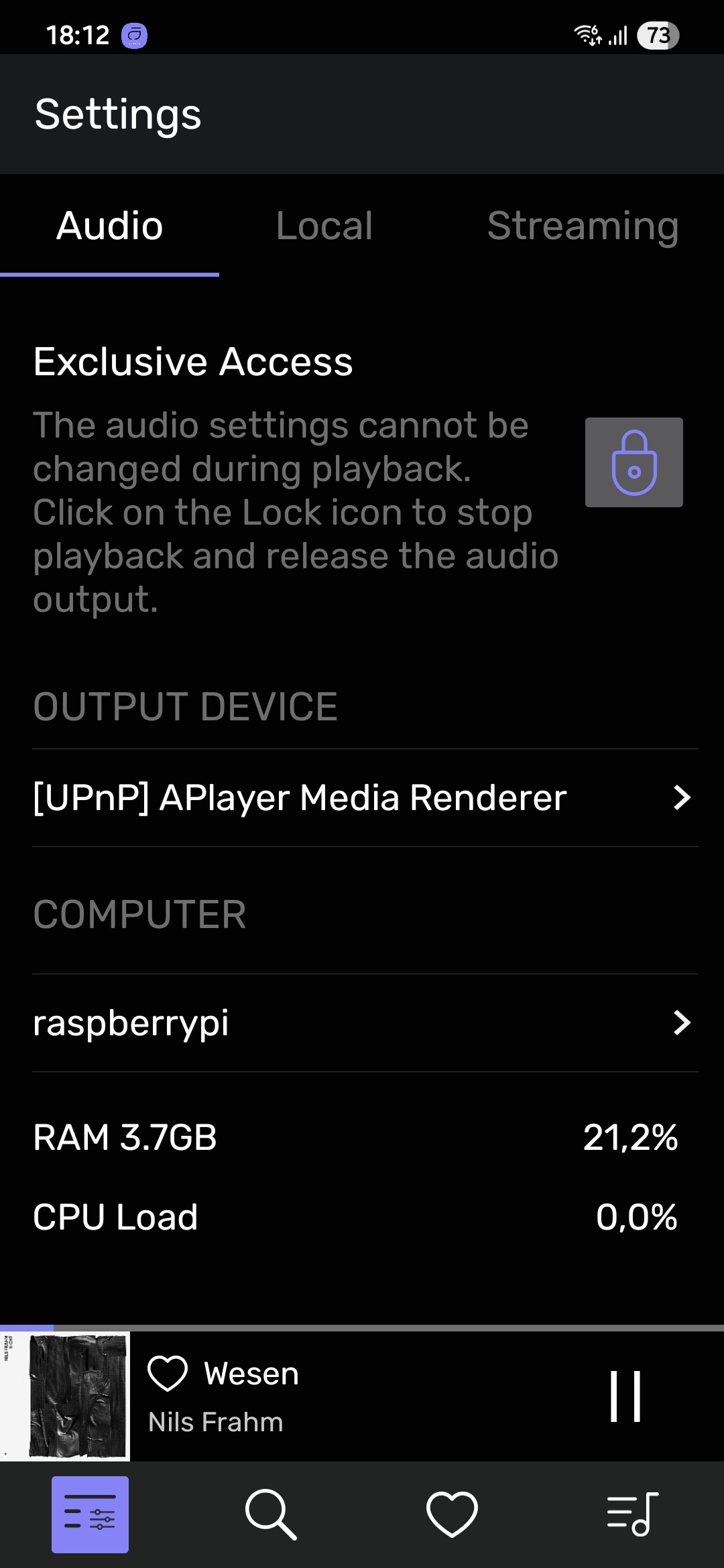

Вот только что установленная на Raspberry Pi 4B 4Gb самая свежая Audirvana Studio 2.10.2 arm64
Работает ![]()

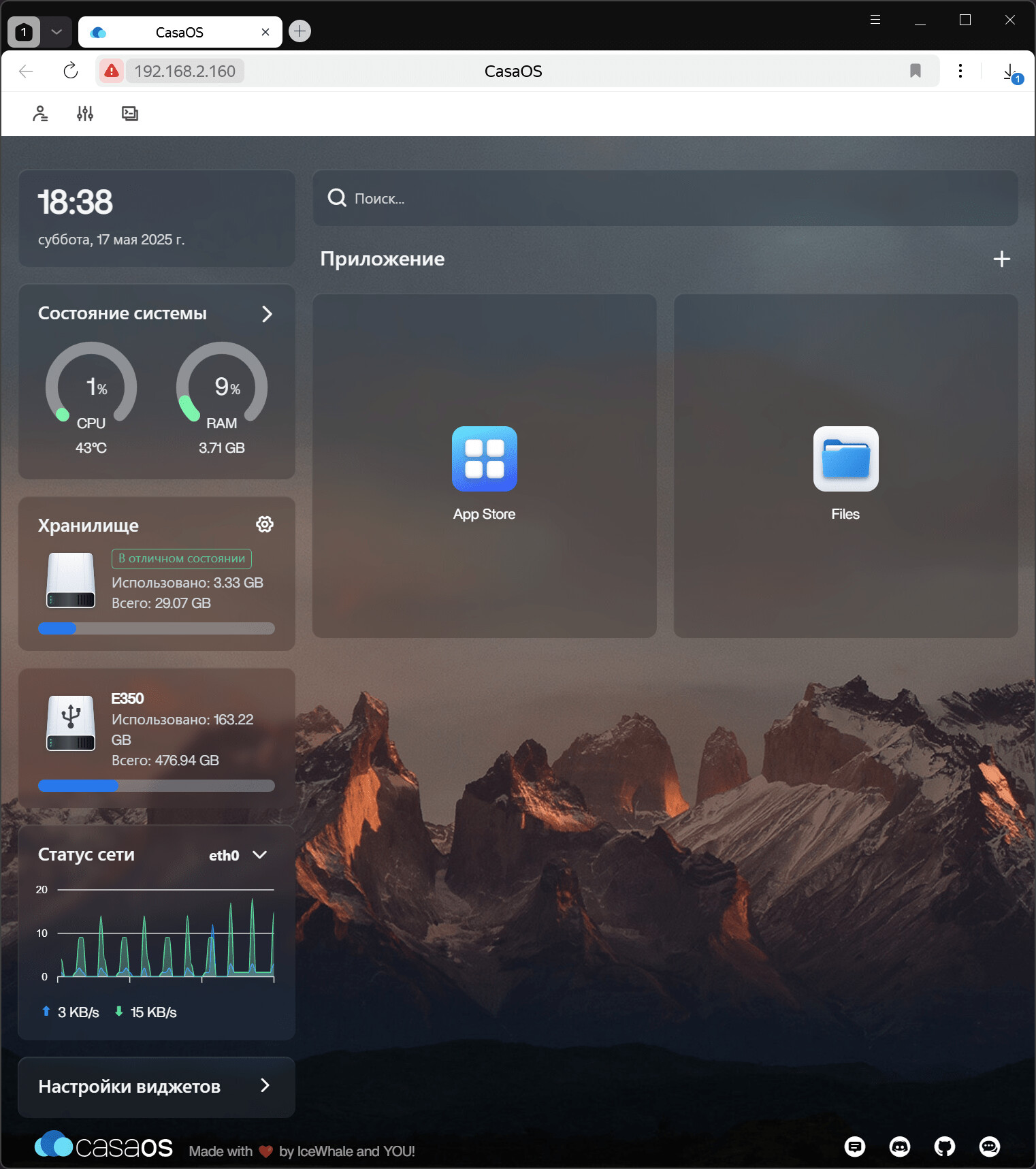

Но я по хитрому, сначала на Raspberry Pi OS Lite 64 bit установил Casa OS , у нее удобный веб интерфейс, терминал, Samba и даже Doker на борту, к ней уже прикрутил Audirvana Studio.
Можно прицеплять USB носители, они автоматом монтируются и удобно всем этим управлять.

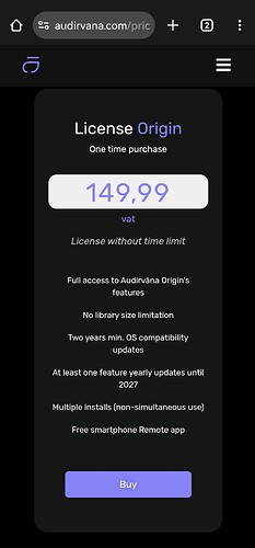

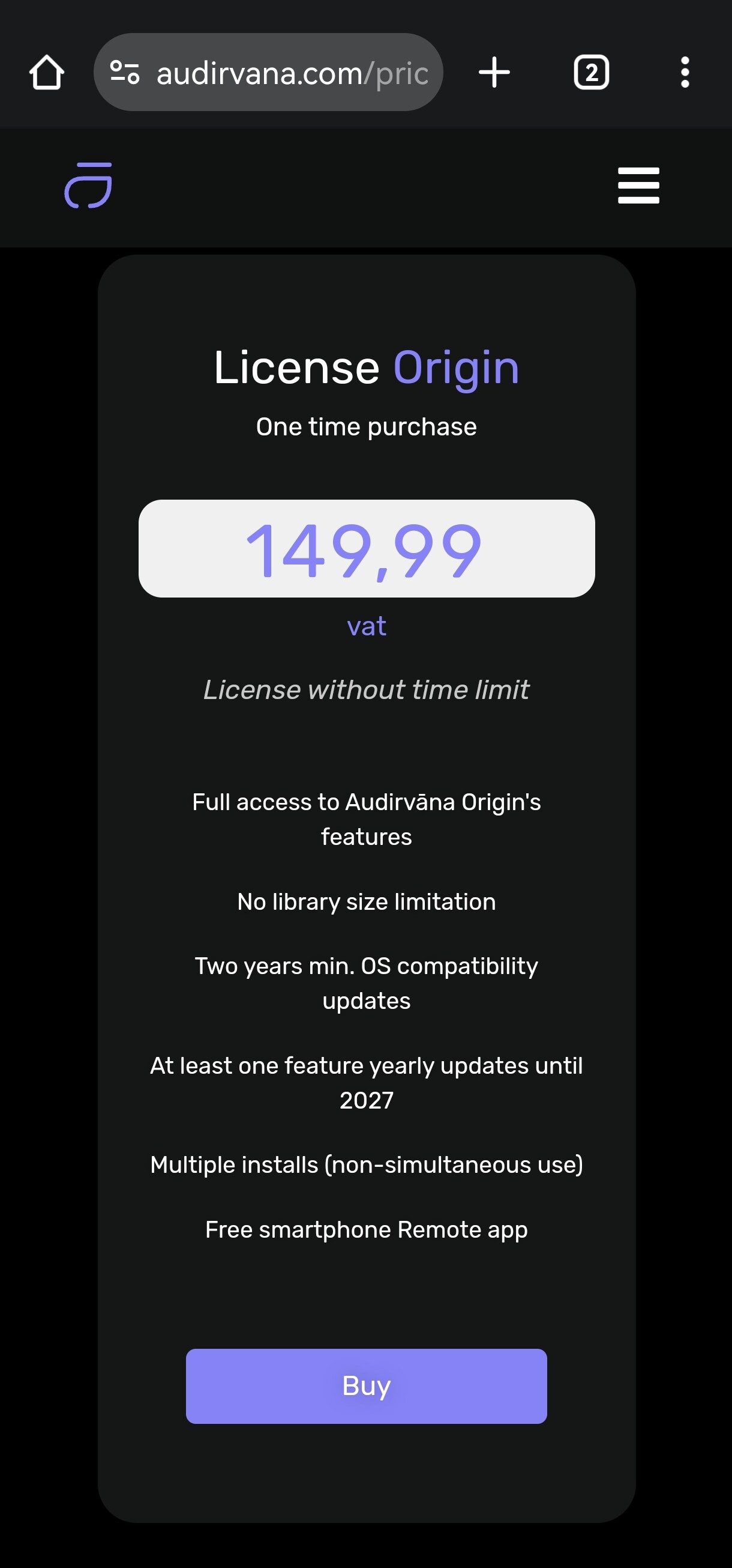

Да, это я понял, те покупаешь 1 раз и на всегда?
А эту штуку не сломали? Те ломаной версии не существует?
