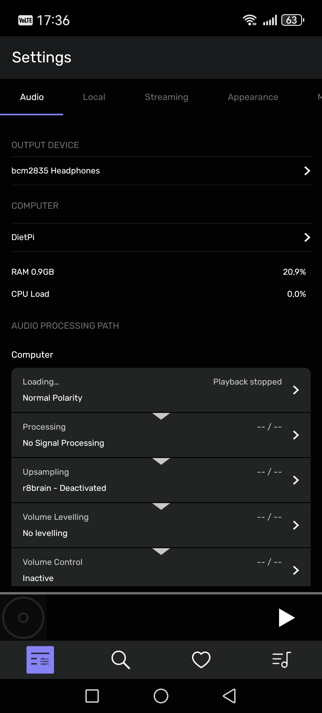

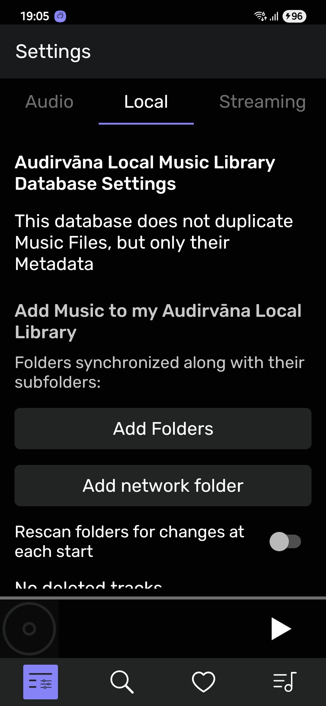

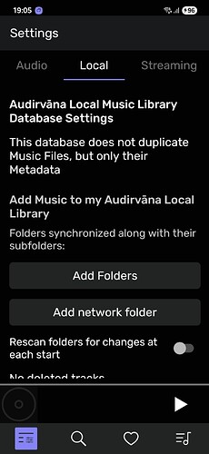

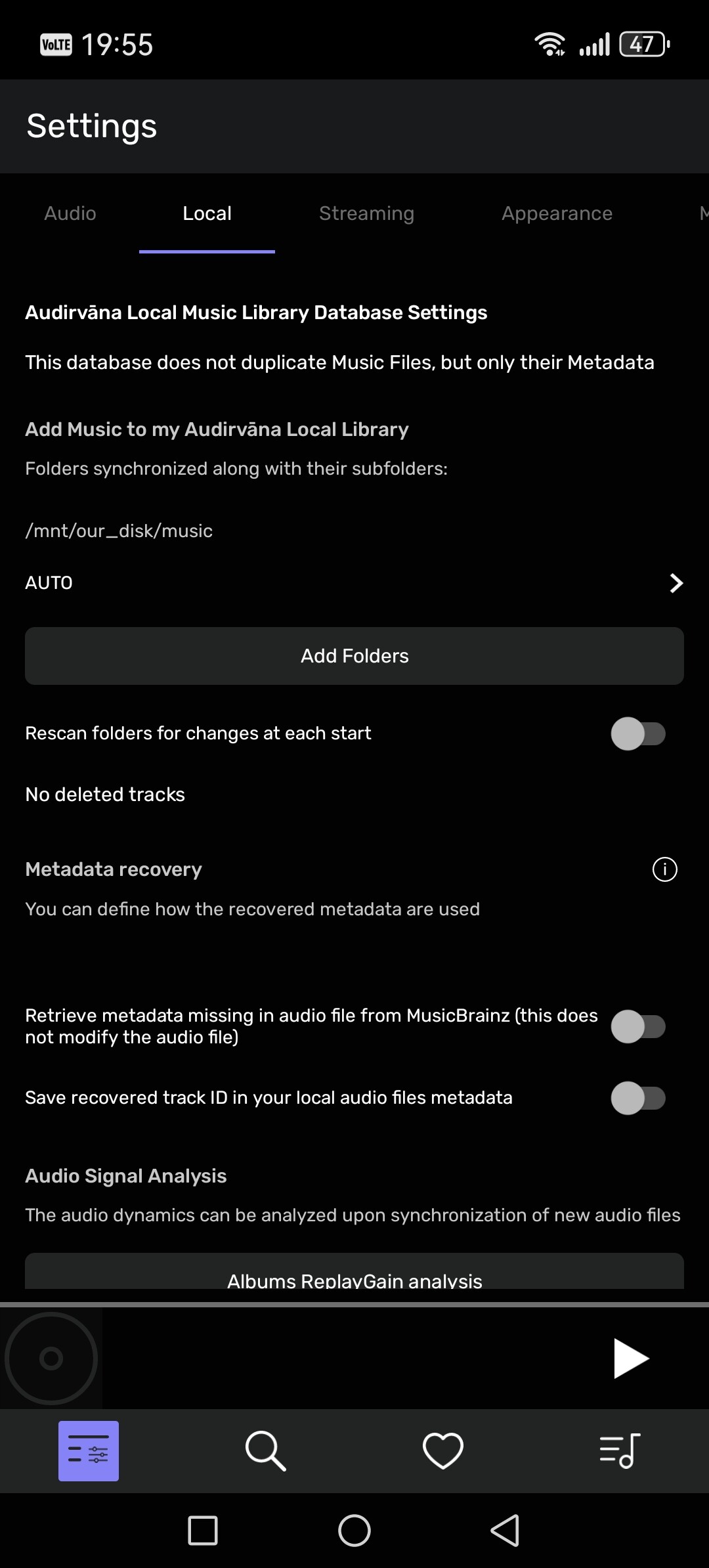

Установил Арвану, залогинился, а как мне в приложении увидеть или настроить отображения папок?

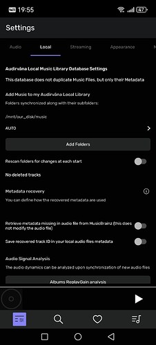

Теперь рвана что-то долго сканирует меньше 100 Гб музыки, это норма?

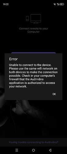

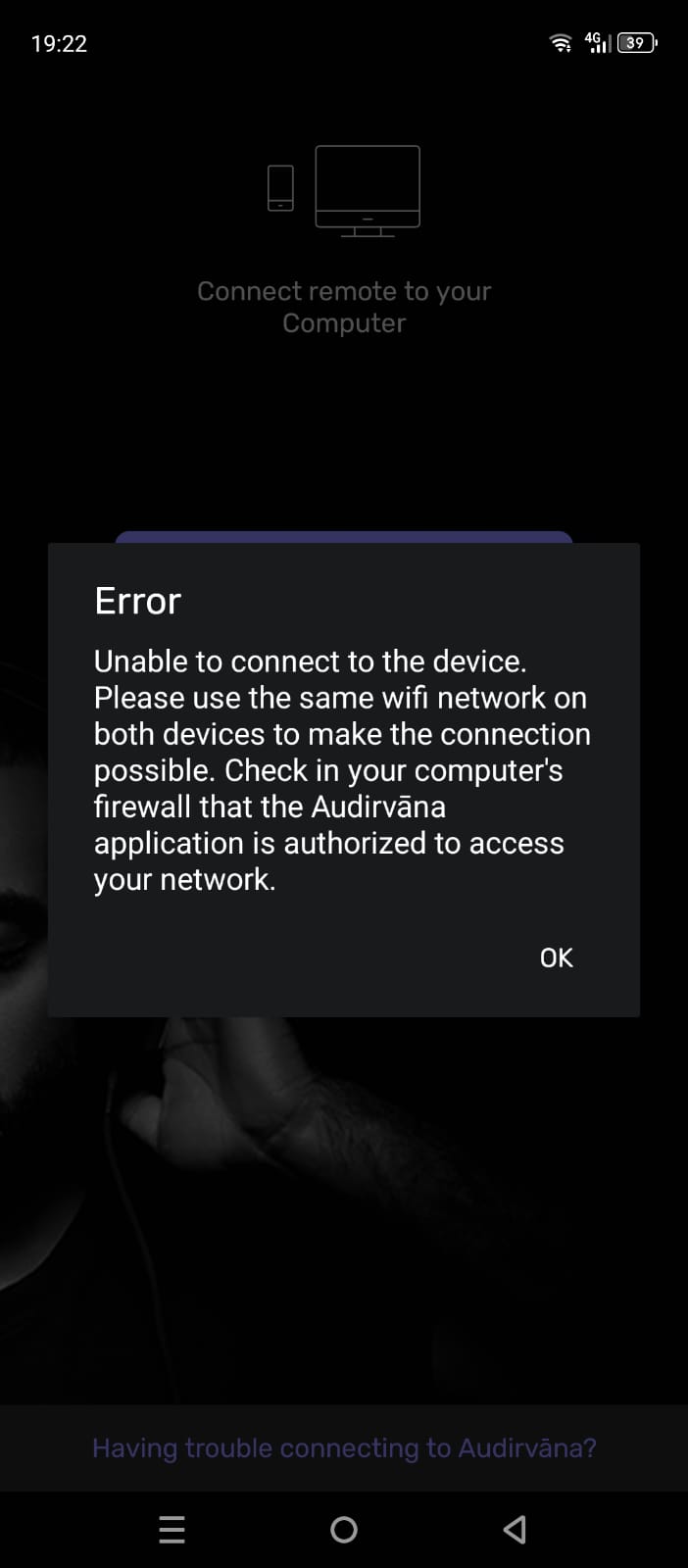

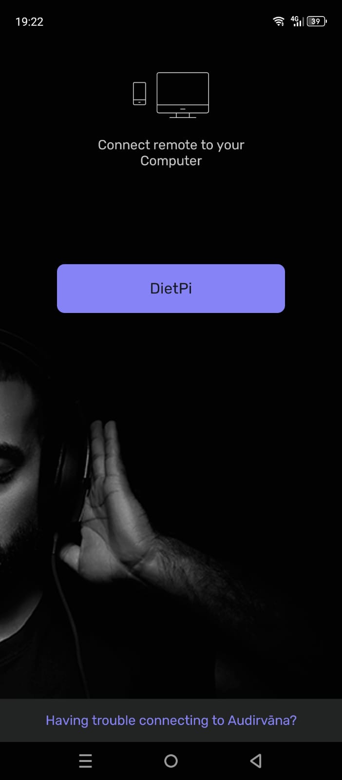

Это понятно, но я взял телефон жены с гуглами, с маркета установил управлялку и она при нажатии на Dietpi выдает такое:
Анализирует каждый трек. Если отключить анализ файлов, то сканирование проходит очень быстро.
У меня работает через Gbox.
Рвана поёт, но до сих пор сканирует.
Всё верно, GBox это фейковые сервисы гугла (или их аналоги). Это хорошо, что с GBox она работает.
Похоже, что самый нижный пункт в Вашем скриншоте. Я ж не держу в памяти всю эту хрень.

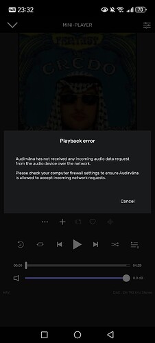

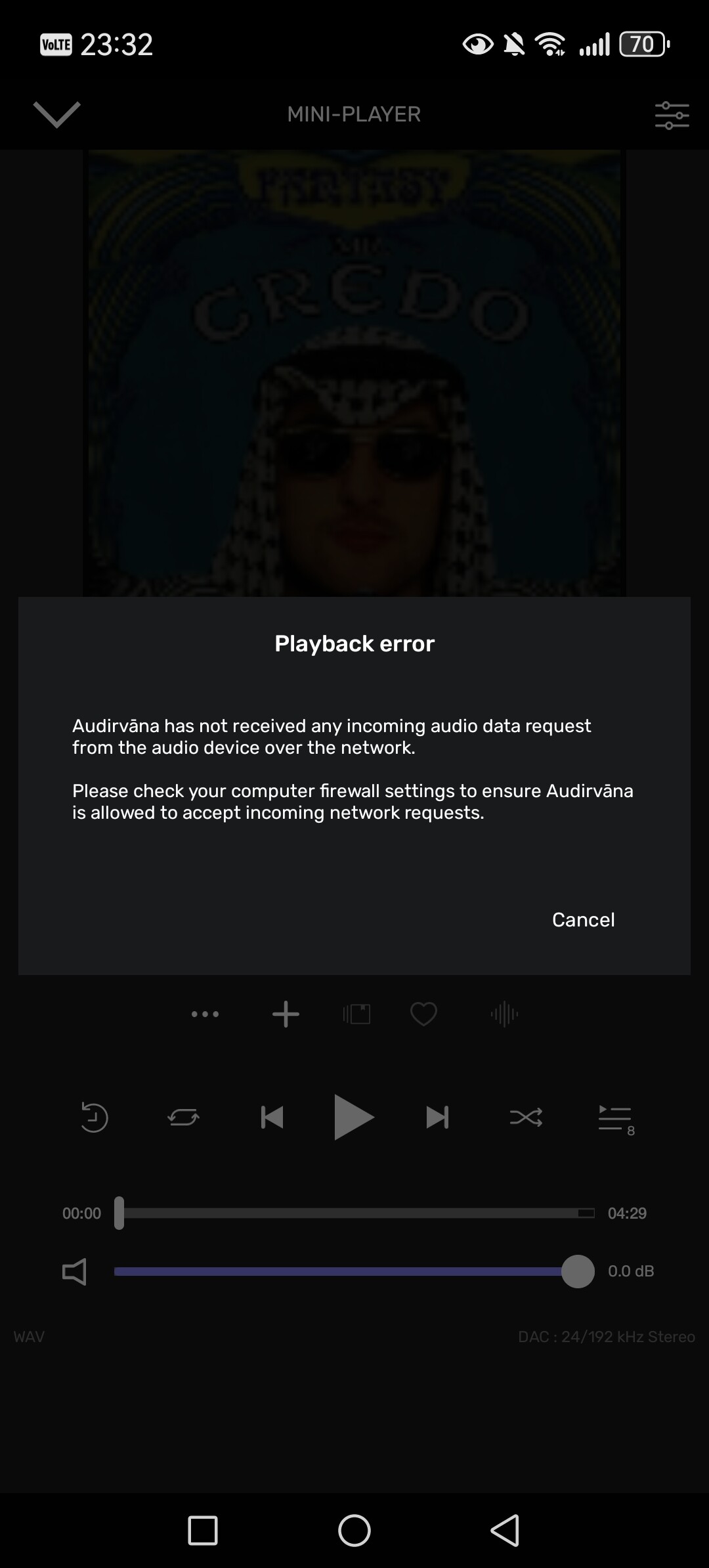

У меня Арвана на малинке (Dietpi) не может перейти на следующий трек, пытается, потом замолкает и всё виснет. Вывод на Апрендерер, запущенный на Windows 11. Словил такое окно в управлялке, никто не сталкивался? Minimserver играет на этот же рендерер без проблем.
Разобрался - помогло отключение Gapless mode в настройках рендерера.

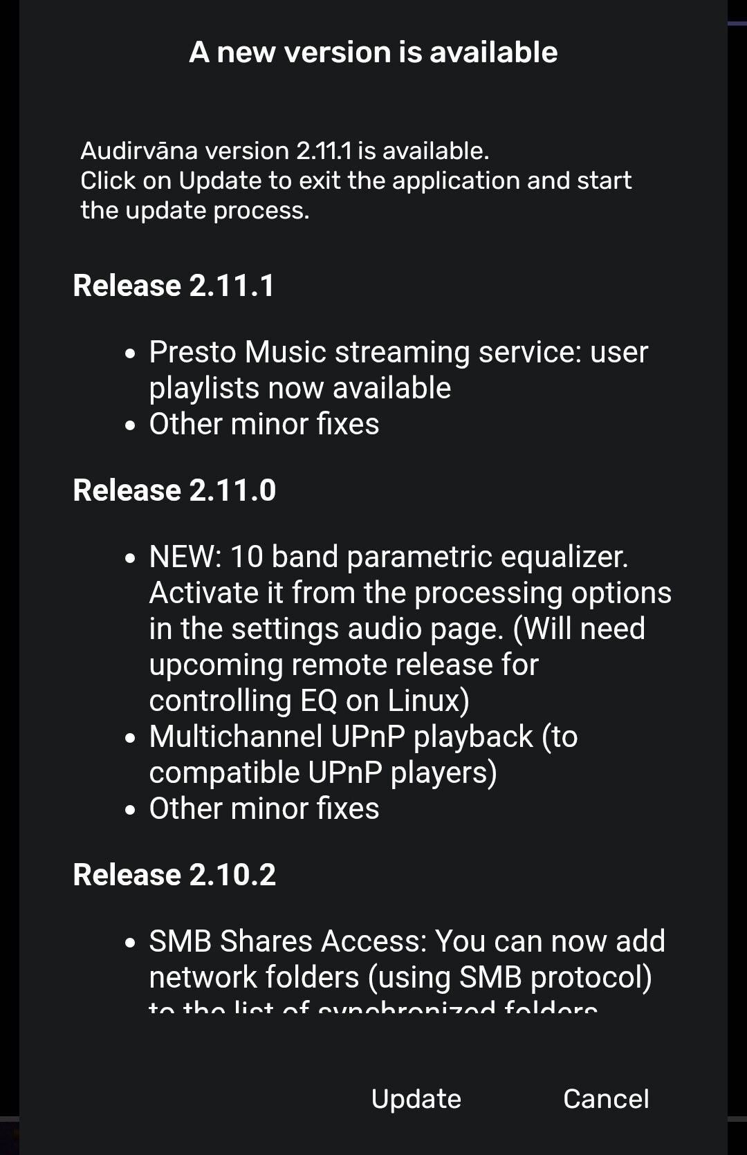

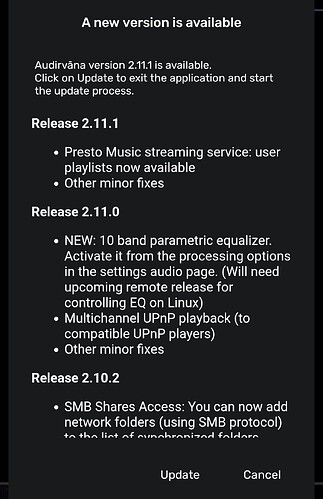

Обновить audirvana-studio_2.11.1
Скачать https://audirvana.com/delivery/AudirvanaLinux.php?product=studio&arch=arm64&distrib=deb
Положить скачанный audirvana-studio_2.11.1_arm64.deb в папку mnt
В Putty команда sudo dpkg -i /mnt/audirvana-studio_2.11.1_arm64.deb
Перезагрузка и т.д.

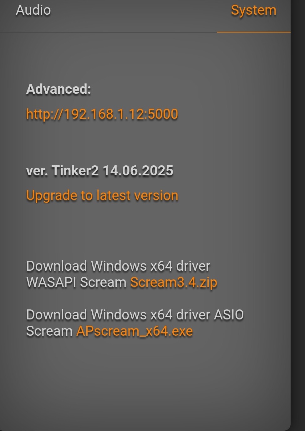

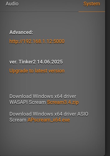

на какой прошивке в тинкере установили?
p.s. я так и не смог победить ошибку подключения внешнего hdd к аудиорване. не сканирует при добавлении
