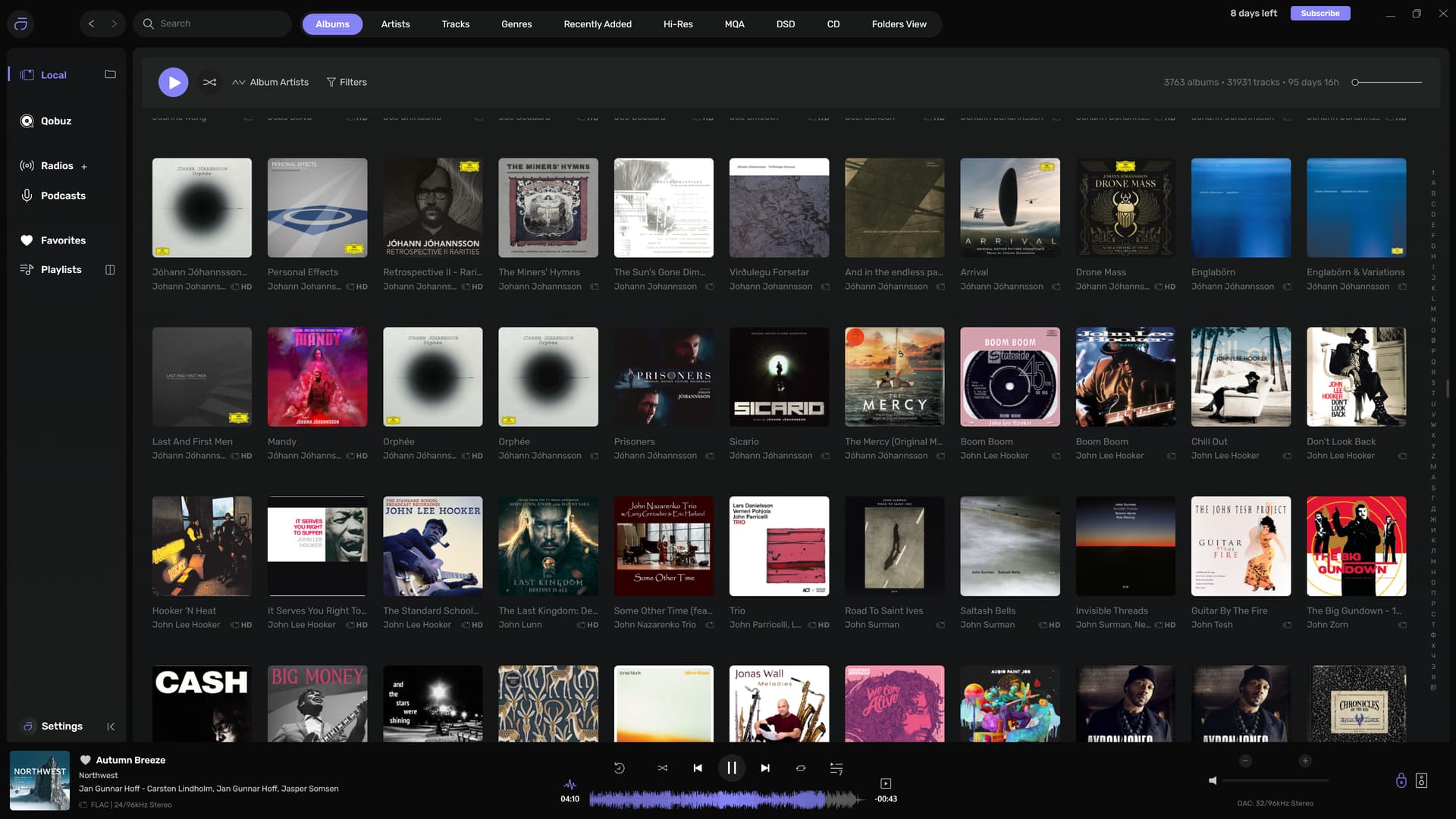

У меня Макось, интерфейс явно двинули в сторону жидкого стекла. Остальное пока смотрю что как. Обещают новые возможности обработки (хотя мне не нужно) и новую приложуху для смартфонов.

Из неприятного - после сканирования небольшого сетевого диска (1ТБ) для создания базы, Запускается процесс который сканирует каждый аудио файл. Хотя весь анализ выключен. Он многочасовый и часто обрывается без видимых причин. Логи не информативны, просматривать их не удобно.
Интерфейс обрезан до минимума. Поиск ограничен. Условия создания смарт груп примитивны.
Необходимость частых ребутов. Сырой продукт.
