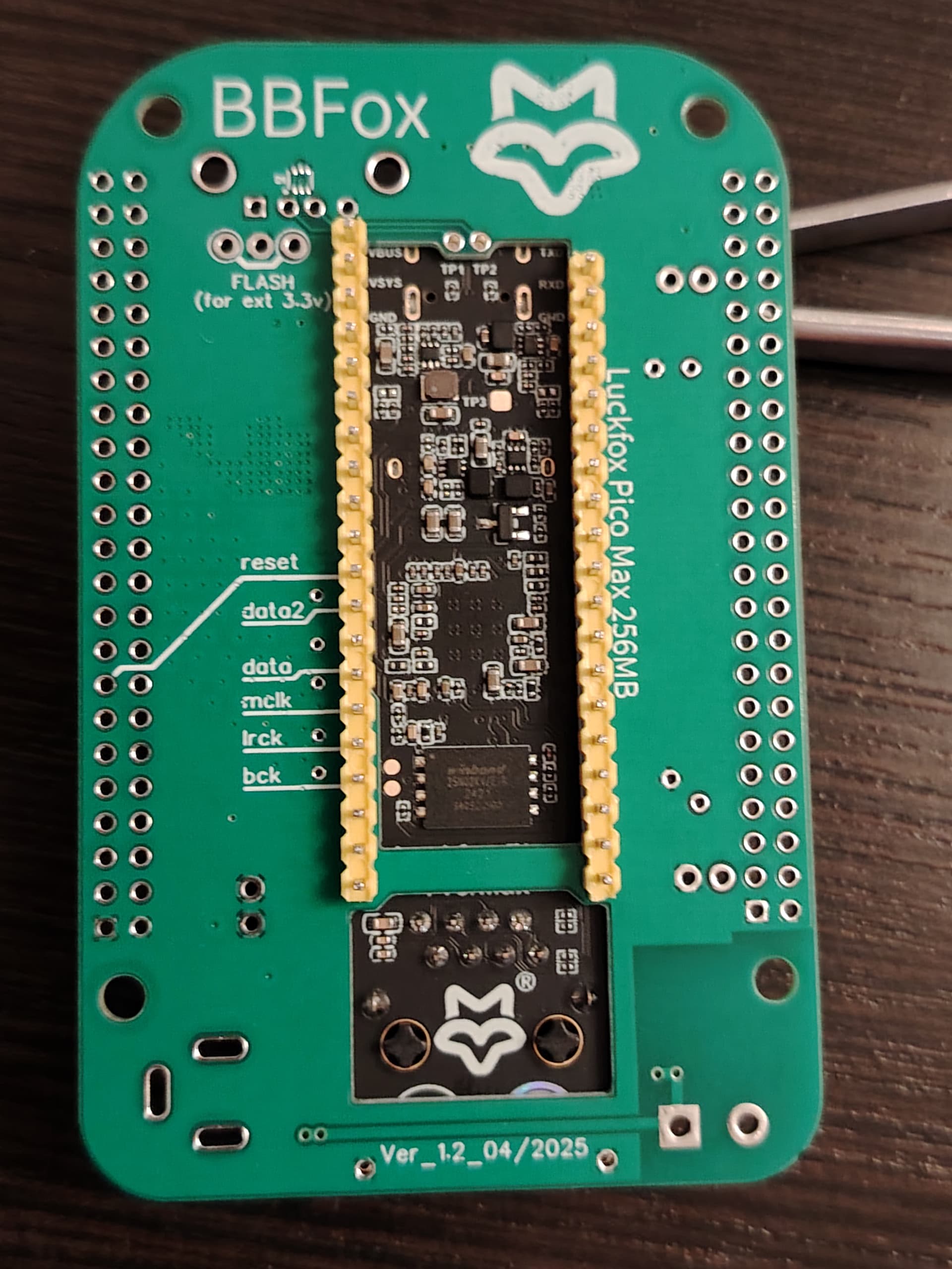

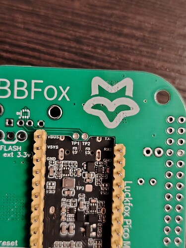

Сфоткайте с лисом ее плз, вид снизу очень интересует
Напомню - если будете паять Лакфокс на плату через гребенку, лишитесь “габаритной совместимости” с Биглем.
Как минимум корпус не подойдет.
Нужно паять просто положив плату на плату.
Обязательно сфоткаю, Лисенка куда-то засунул, никак не найду. Убрал, называется, чтоб “не потерять”…
Да, у меня под это дело как раз лис без гребенки, спасибо за напоминание.
Написал!
Всё отверстия идеально совпадают, без пинов тоже идеально ложится.

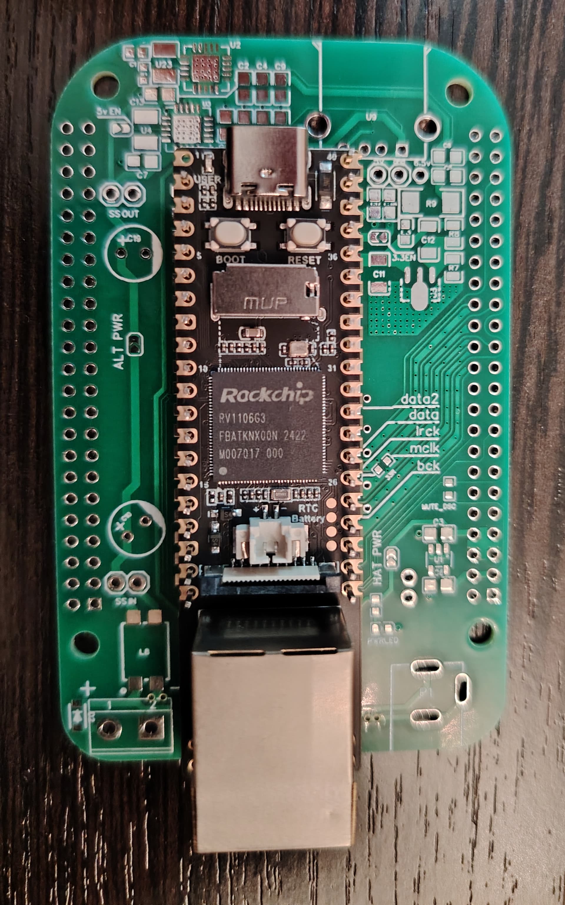

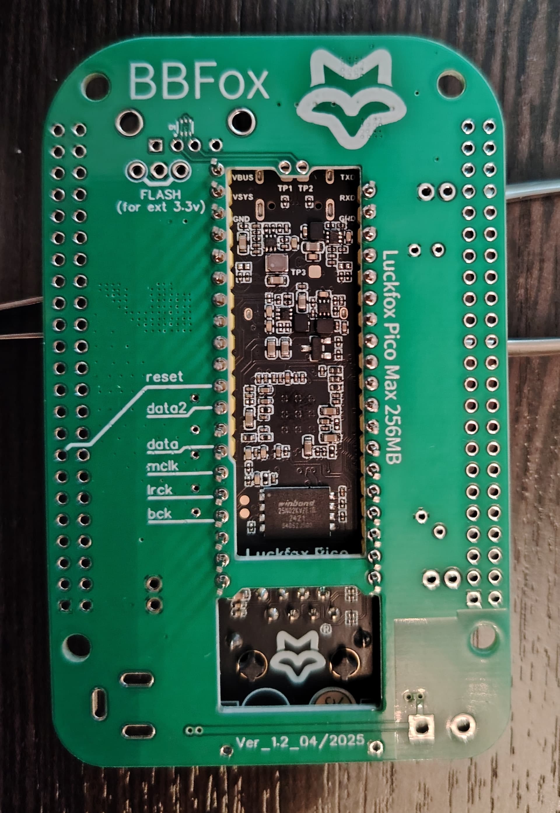

У меня такой вопрос, а что такое “SS IN” и “SS OUT” на плате?

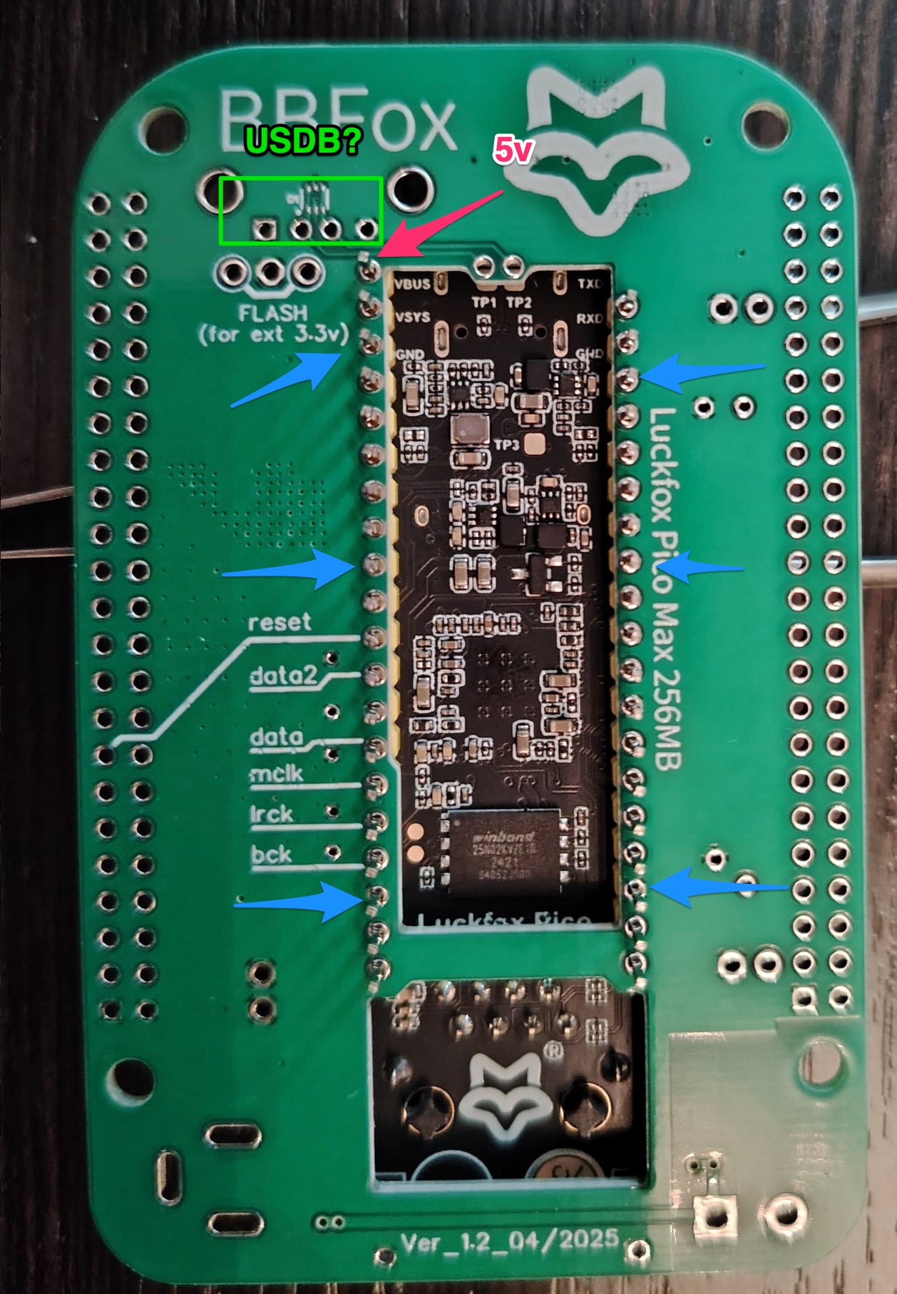

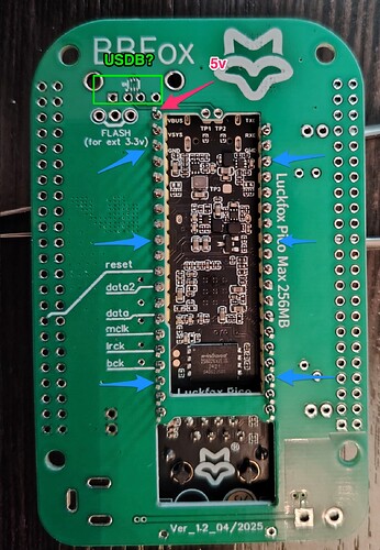

@Sircolt , Руслан, а у меня вопрос - для вывода по USB какие пины Лиса нужно припаять к плате? Можно же не все паять - нужно только питание 5 в по большому счету, если ставить в корпус вместо бигля. Ну и какие-то пины — для закрепления по углвам, чтобы не ерзал. Правильно я думаю?
И здесь?
Это вам не надо)

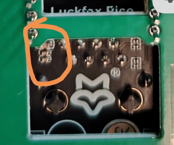

Земли припаяйте и 5в, юсб паяется снизу платы там где два отверстия
все земли, 5 в… а USB-A разъем сюда? Или еще какой-то пин USB нужно?

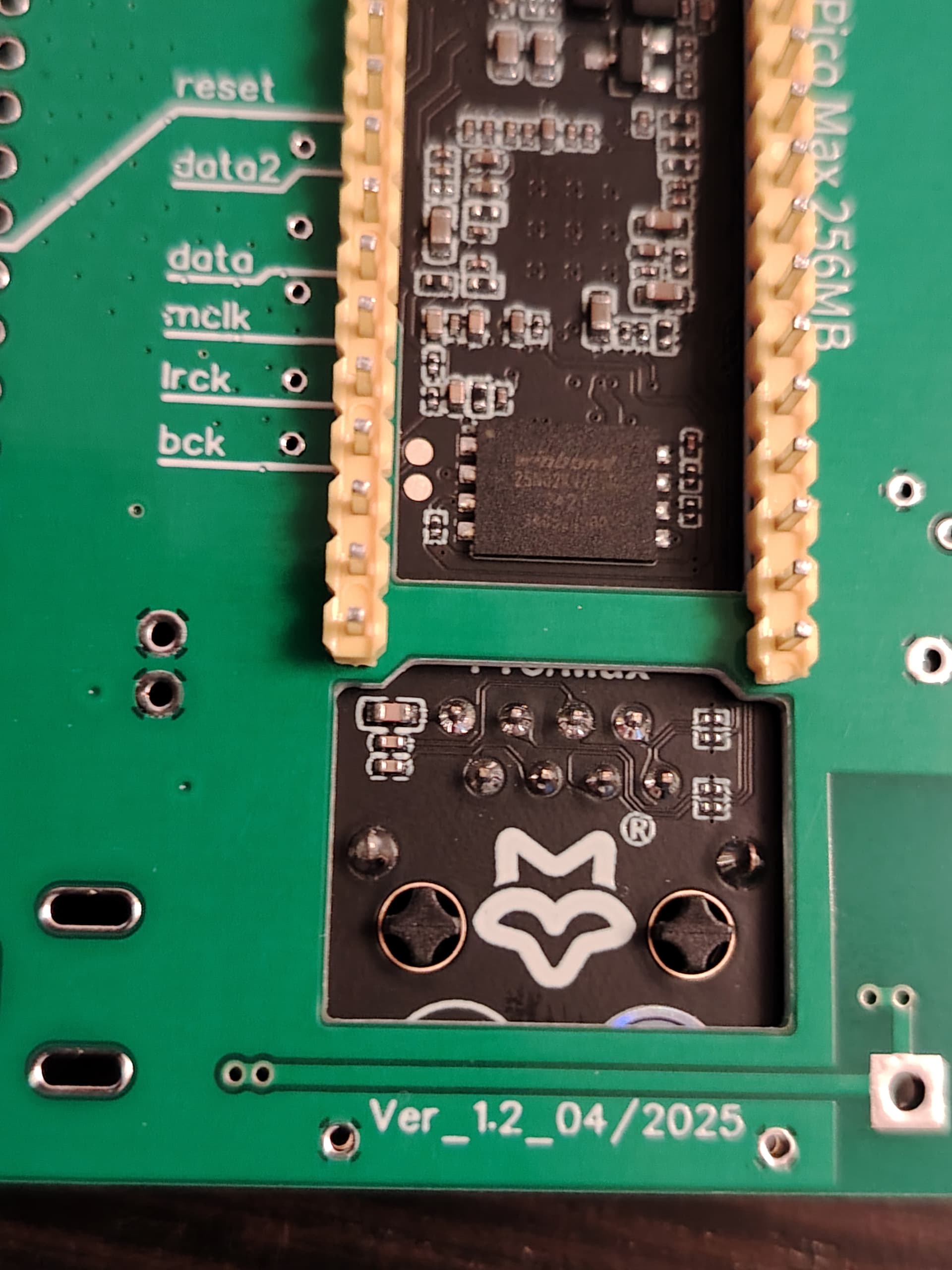

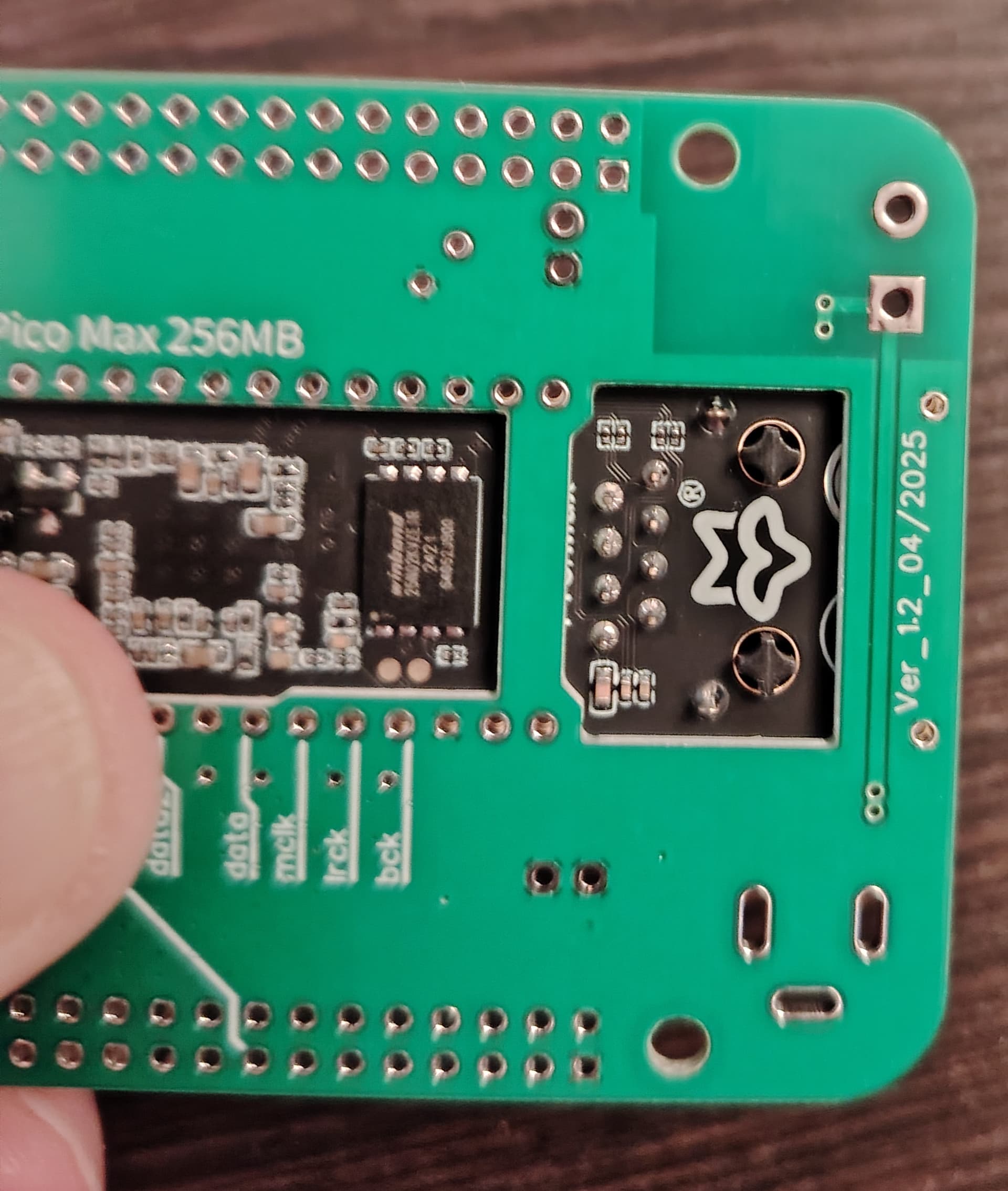

Tp1 и tp2 на лисе сфоткайте лиса плз снизу
Руслан, я еще пока иду на почту за своими платами от Вячеслава (не последней версии которые получились)… вопросы задавал по фотографиям @rodaf Алексея.
Свои все фото пришлю позже сегодня.
Там эти площадки чётко под отверстиями, оловом залить и все. Без энтузиазма, разумеется)
Там миллиметр, как минимум
Уфф самое злое место , отлично
Можете штырьками отцентровать и так же сфоткать?
Так?
Да супер)было сложно запихнуть)
