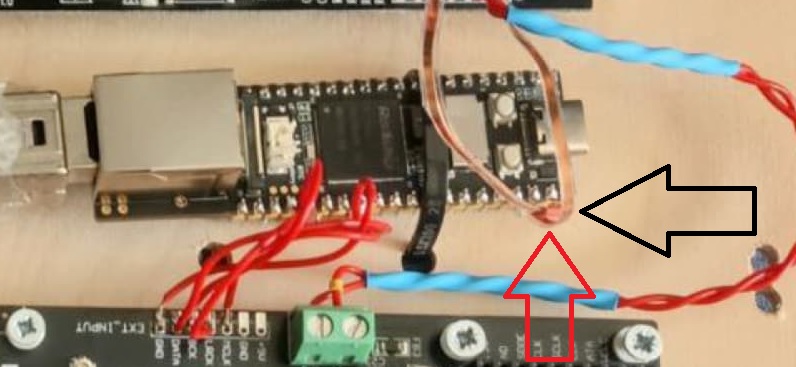

Константин, Владимир пальцы стер об клавиатуру, рекомендует всем и каждому - блокировочный конденсатор на плате лиса должен быть. Авторы BBFOX тоже разместили фото готовой платы в сборе, не смотря на компактную компоновку и шеренгу керамики на выходе стабов, на плате лиса все таки установлен панасоник sepc 100/16.
На фото Вашего стенда - только провода в плату лиса на пины питания, без всяких блокировок.
Как так то??
Андрей, это старое фото только для демонстрации платы LVDS.
Щас поменяю пост.

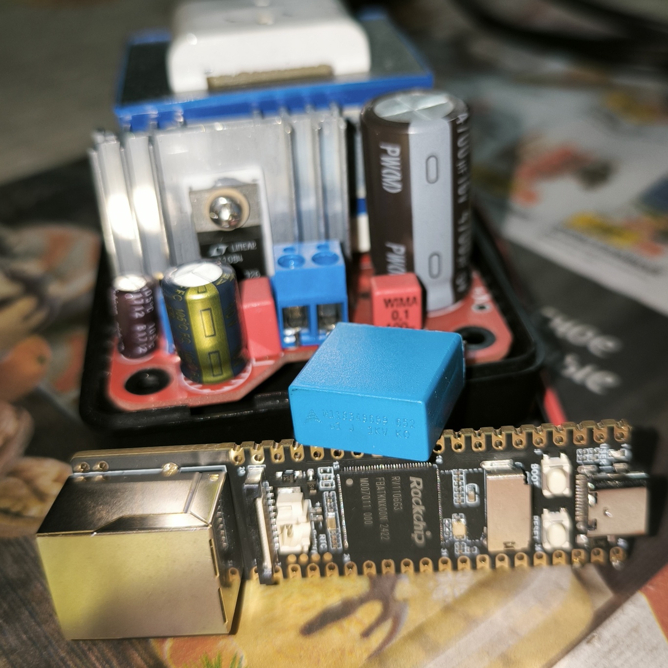

Андрей, все ругали мой крупный конденсатор, а вы даже хотели осликом померить его (или подобного) влияние в выходные.
Не померили? Что-то вашего того поста не найду(
Конечно)) он же не 100uF
Вообще тут часто путают “хорошее” питание и “дорогое” (с точки зрения покупателя) - это сильно разные вещи.
К78-2 у меня только в десять раз меньшей ёмкости. Нашел крупный полипропиленовый на киловольт и 100 нан, что уже близко к Вашему. Но пока не доделал, увы.

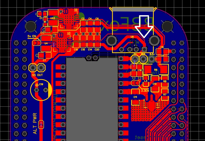

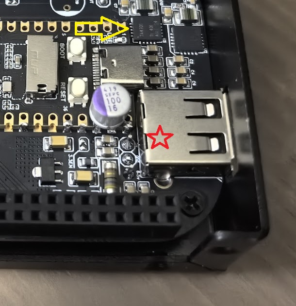

Правильный ответ на картинке (картинки из этой ветки, из шапки и из поста LDOVR пятидневной давности).
Желтой стрелкой обозначен стаб. Кажется что “далеко”, но стабилизирует он относительно точки, отмеченной красной звездочкой, то есть меньше сантиметра до входа питания лисенка. Но “кандер одет”.
Вот на этой картинке
Белая стрелка отмечает ту самую точку на плате, к которой дорожка sense подтянута. И в непосредственной близости от входа питания еще две блокировочные керамики С17 и С18. Но “кандер одет”.
Если Ваш соник подключен к лису полметровым кабелем питания, но при этом сами же авторы соника, и по совместительству BBFOX’а все таки “кандер одели” - то я склоняюсь к тому что одеть его все таки требуется. Хоть соник хоть фарад хоть синхрофазотрон лиса при этом питает.
