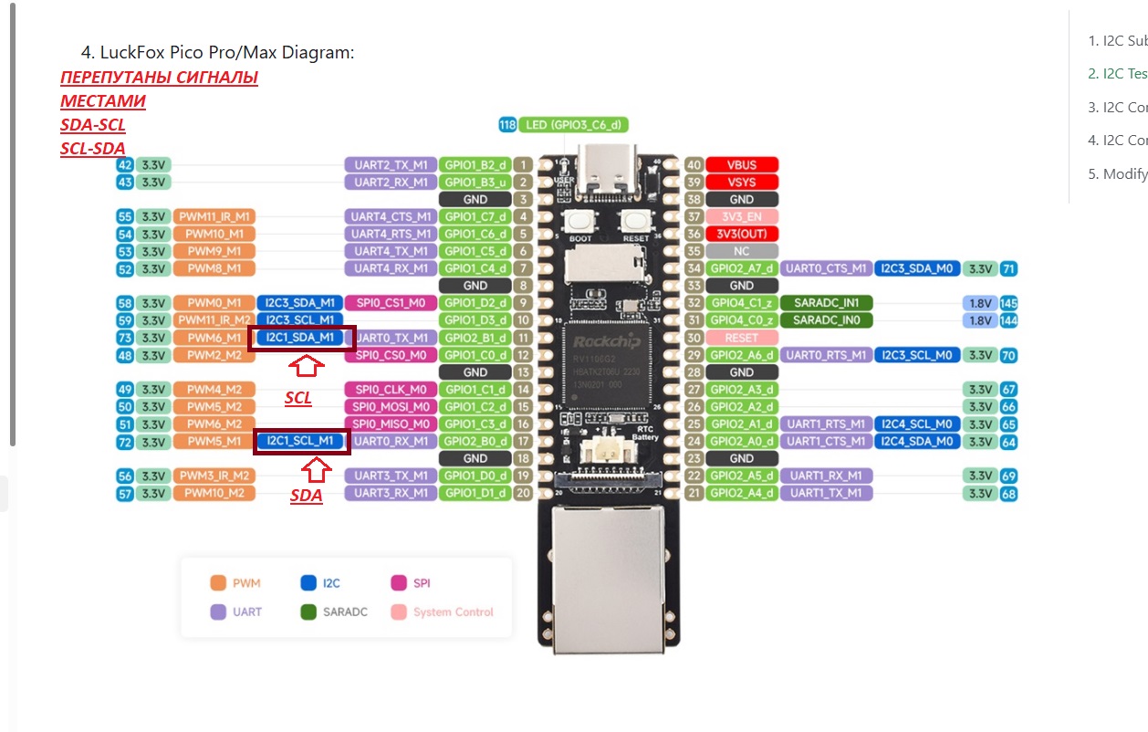

Абаочемуьони перепутаны?

Потому, что я перепутал))
Пока вы будете называть i2s по-русски, будет путаница. Прочитайте еще раз и поймете в чем вы не правы.
точно?)
i2s
i2c
Я поправил в последней версии, чуть позже ее выложу. Так де развел reset правильно
Элегантно)
Стесняюсь предложить )))
