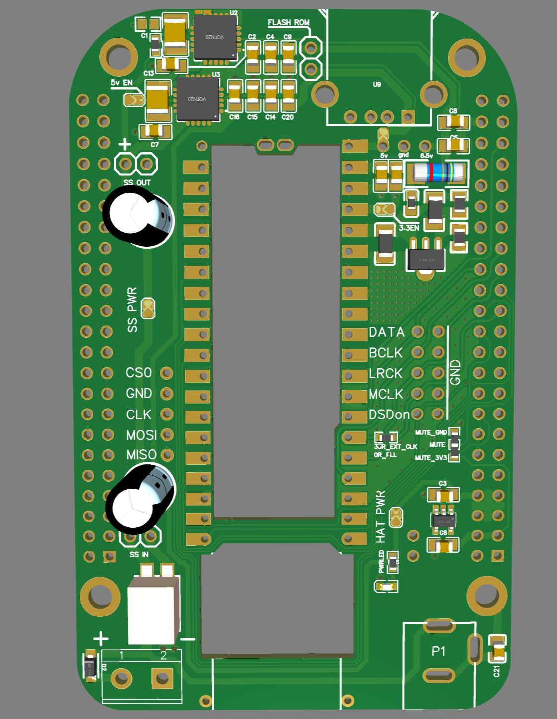

Сделал апгрейд платы:
  1. Вывел гребенку i2s (amanero stile).
  2. Разведены reset, mute ( с возможностью подтяжки к 3.3в или gnd).
  3. Поправил трассировку i2c.
  4. Выдвинул на 0,8мм лиса, теперь разница по выносу езернет разъема с биглем составляет 1.2мм.
  5. Добавил возможность установки отдельного стабилизатора от ЮСБ выхода на 5в Лиса ( in/gnd/out).
    Плата технически полностью повторяет ББ по пинам и фунционалу.
    Релиз герберов будет после полной проверки.
