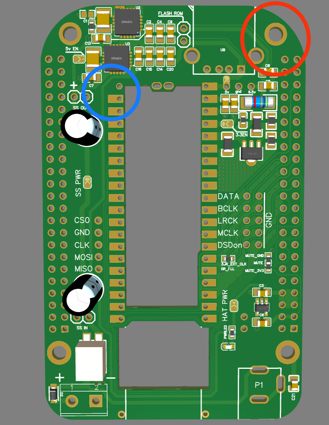

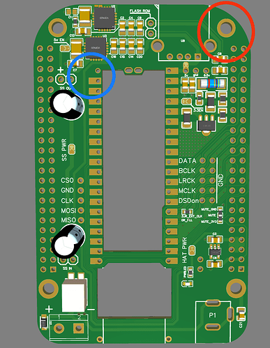

Хорошая работа,Руслан! :ok_hand:

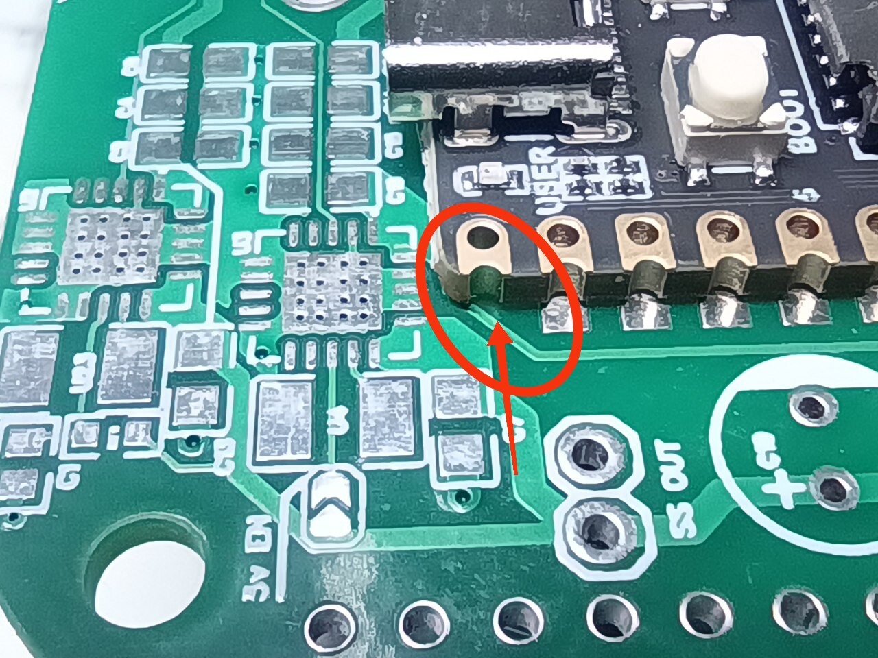

Небольшое пожелание:
сместить от отверстия эту линию
(обведено красным.)
обведеное синим - в прошлой версии было “некошерно”.
сейчас все поправлено.
p.s.

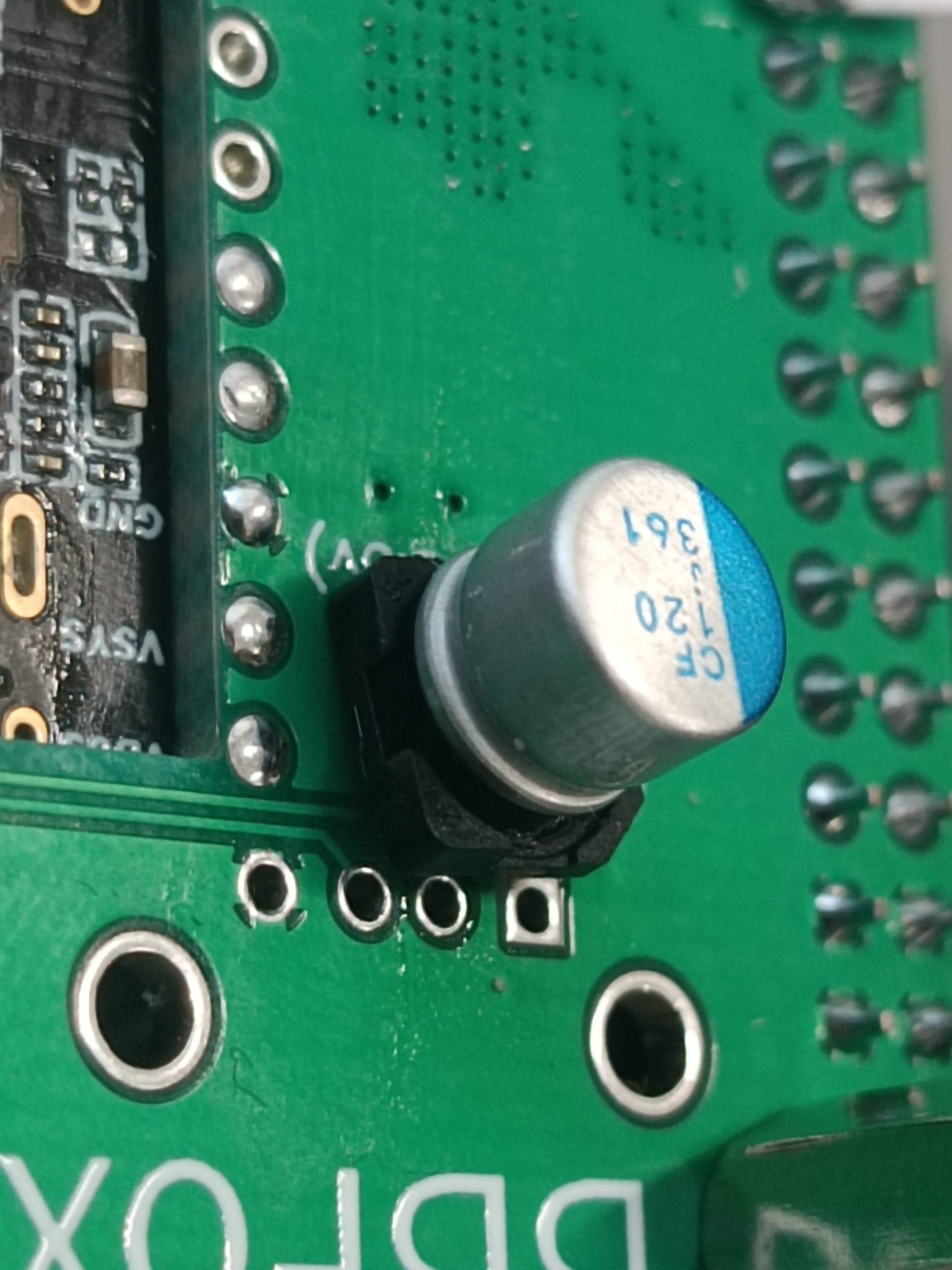

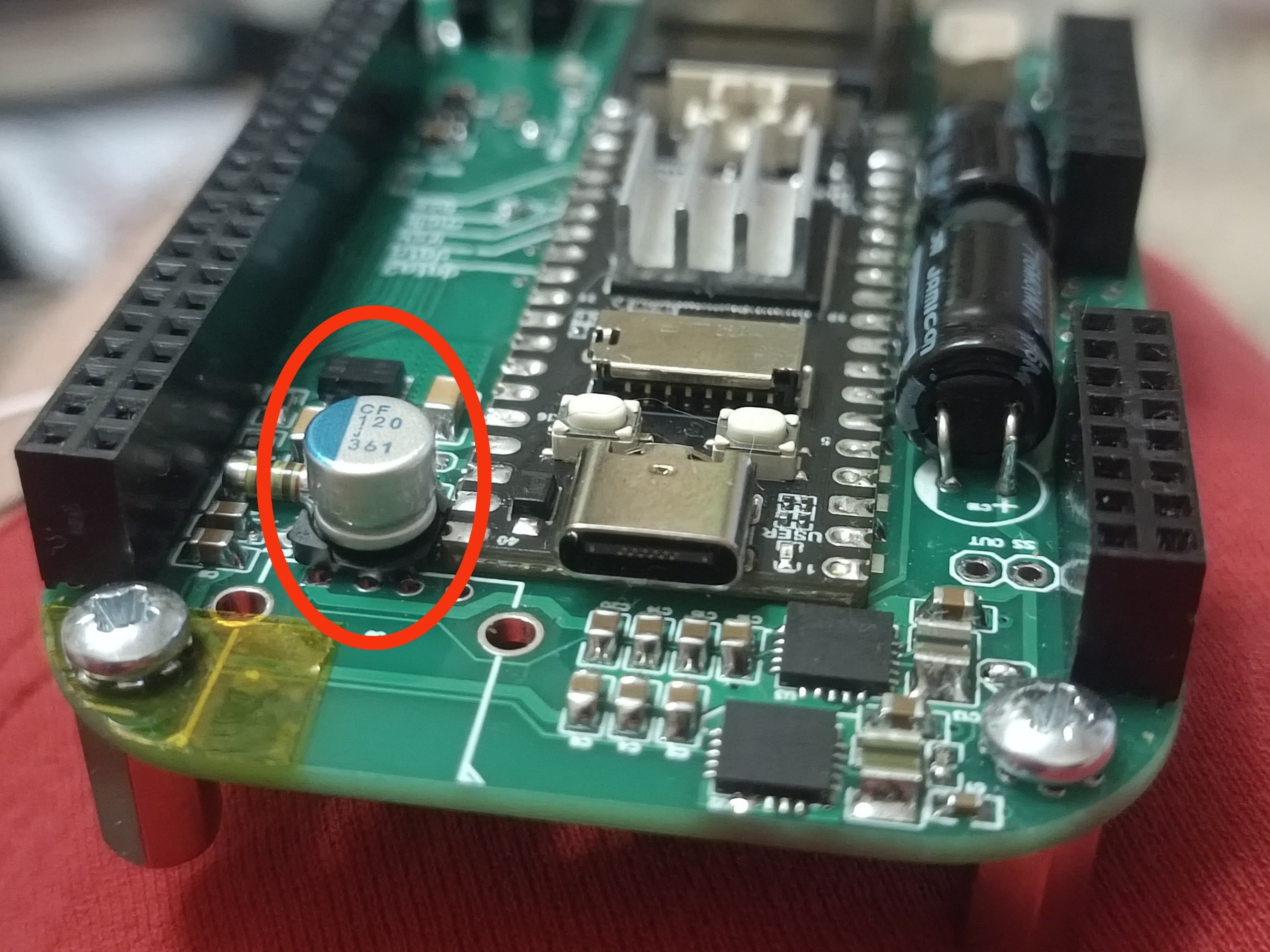

не рассматривали возможность добавить полимерный cap на 5v в непосредственной близости(либо сверху
, либо снизу
) на выводы pin 39,pin 38 ?
и последнее на сегодня ):
линия даты на usb a с usb c в такой же близости с отверстием 5в ?

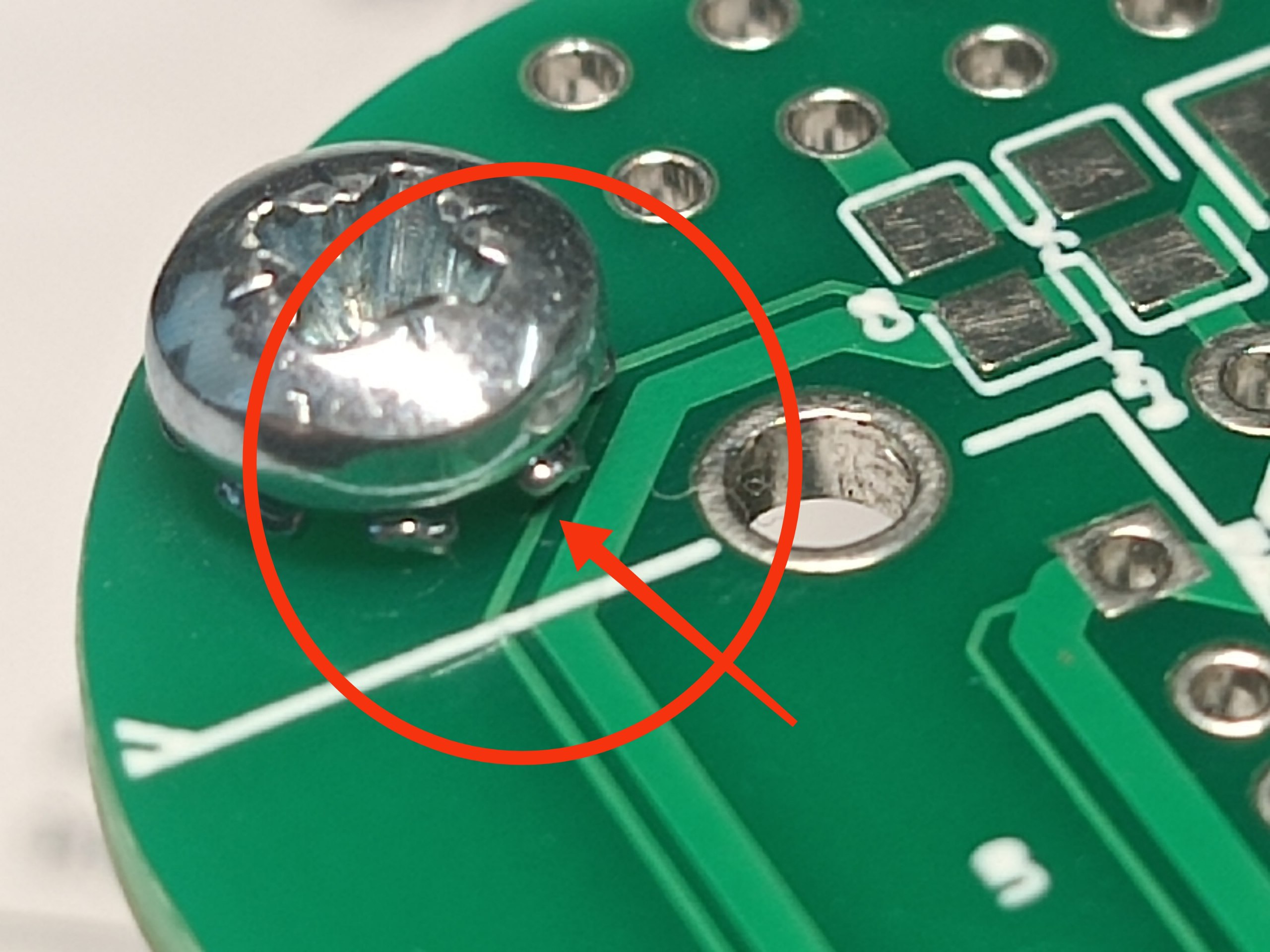

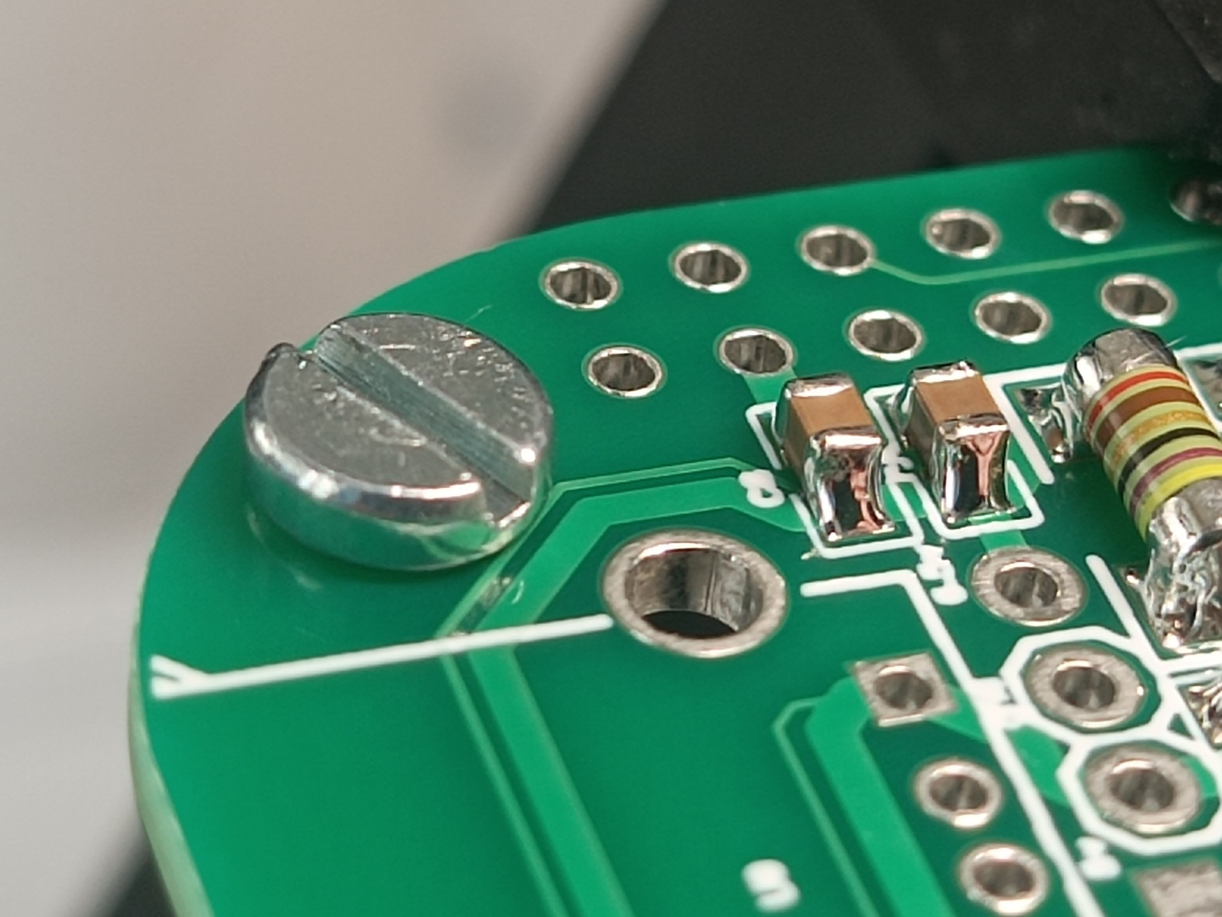

Пожалуй надо сделать отверстия по 2,5 мм болты)
Совершенно верно! )
p.s. но есть одно , маааленькое “но” - разошедшиеся по рукам пользователей транспорты bbb в исполнении Льва на каких стойках 3мм или 2,5мм.

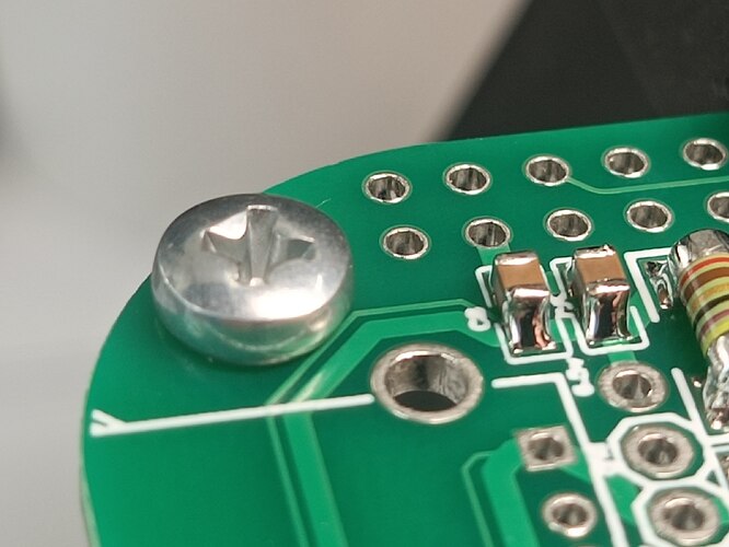

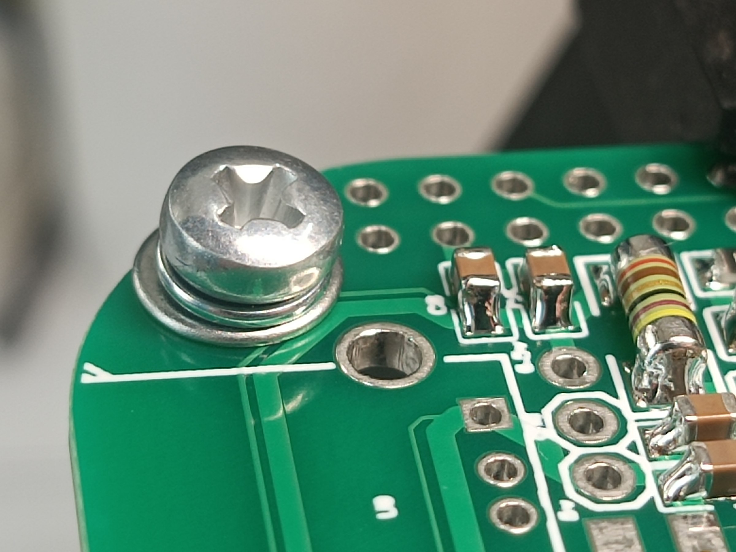

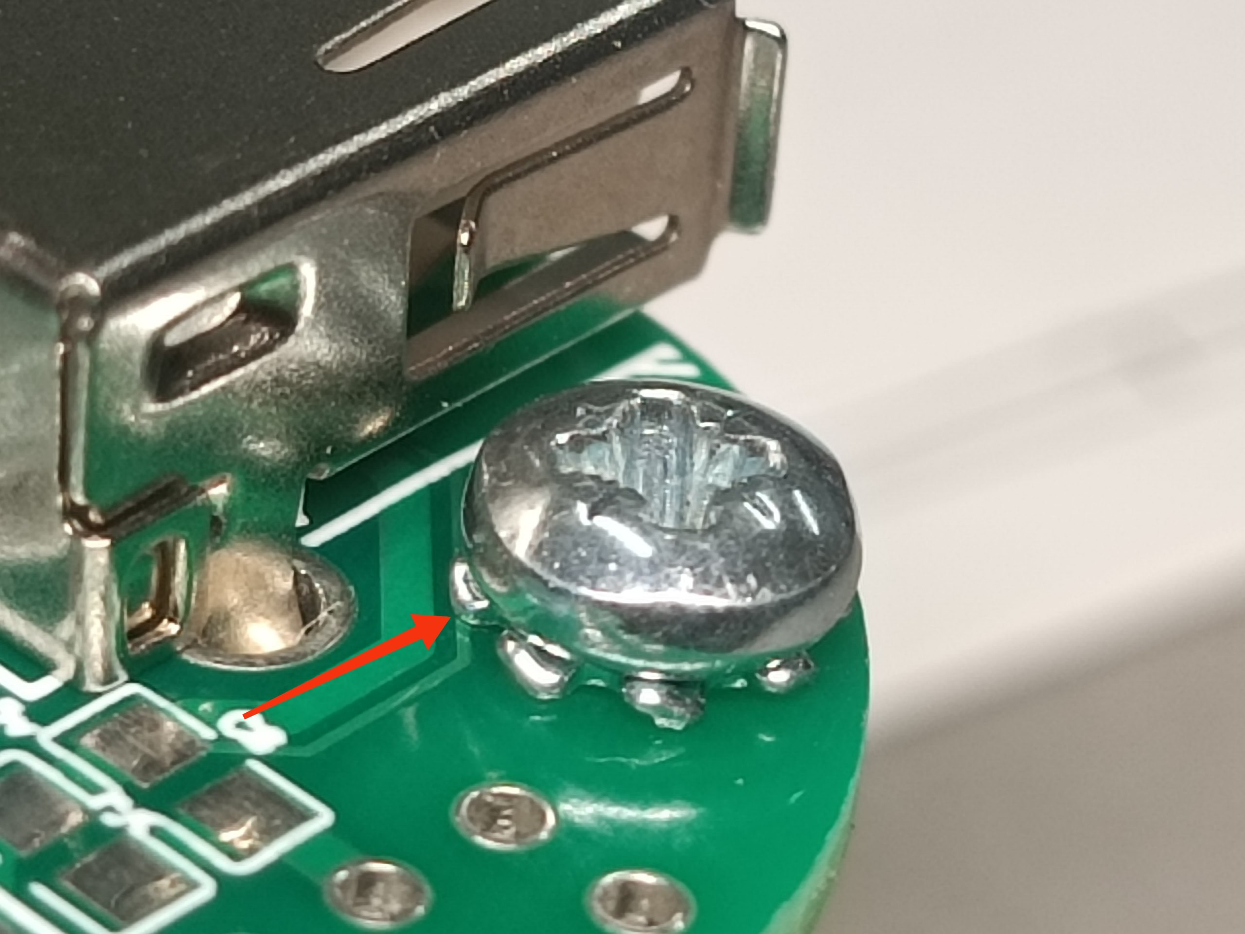

Виктор, на картинке какой диаметр шляпки винта?
Зачем под ним шайба с зубами?
винт с зуб.шайбой 3 мм как пример.
если использовать стандартную шайбу,то еще печальнее.

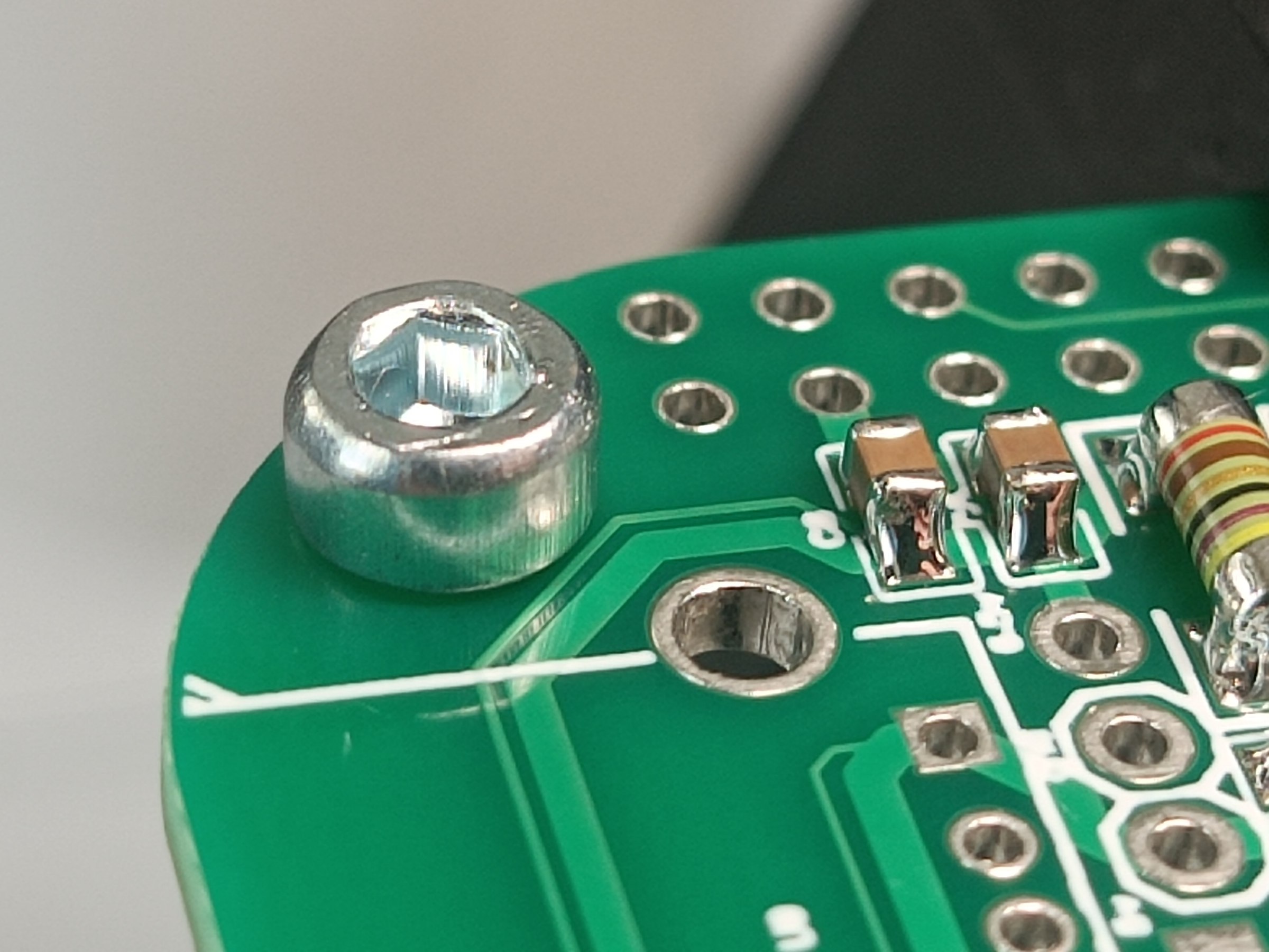

по этому ипользуем пластиковые болты и шайбы)
В чем проблема?
5,7 мм
это как пример.
если использовать другой винт или пластиковые шайбы то все вполне прилично)
все вышесказанное не более чем ворчание и зависть)))
p.s.
если рассматривать bbfox как полноценную замену bbb в имеющихся у пользователей девайсах, то стоит уделить внимание на универсальность данной процедуры и как следствие простоту замены ( снял имеющийся бигль - вставил bbfox и не думать ,что каким то копеечным элементом (в данном случае винтом м3) повредил дорожку).
имхо.
Руслан,подскажите, а на данном рисунке платы линии i2c (sda/scl/rst) уже поправлены?
Да
неверно!!
Этот текст будет скрыт
опровергните?
Мы с @aleev проверяли, я местами поменял линии по сравнению с той ревизией- что у вас.
хорошо.
а то на свежей картинке платы трассировка особо не читается. попытался проследить дорожки и не заметил исправления.
