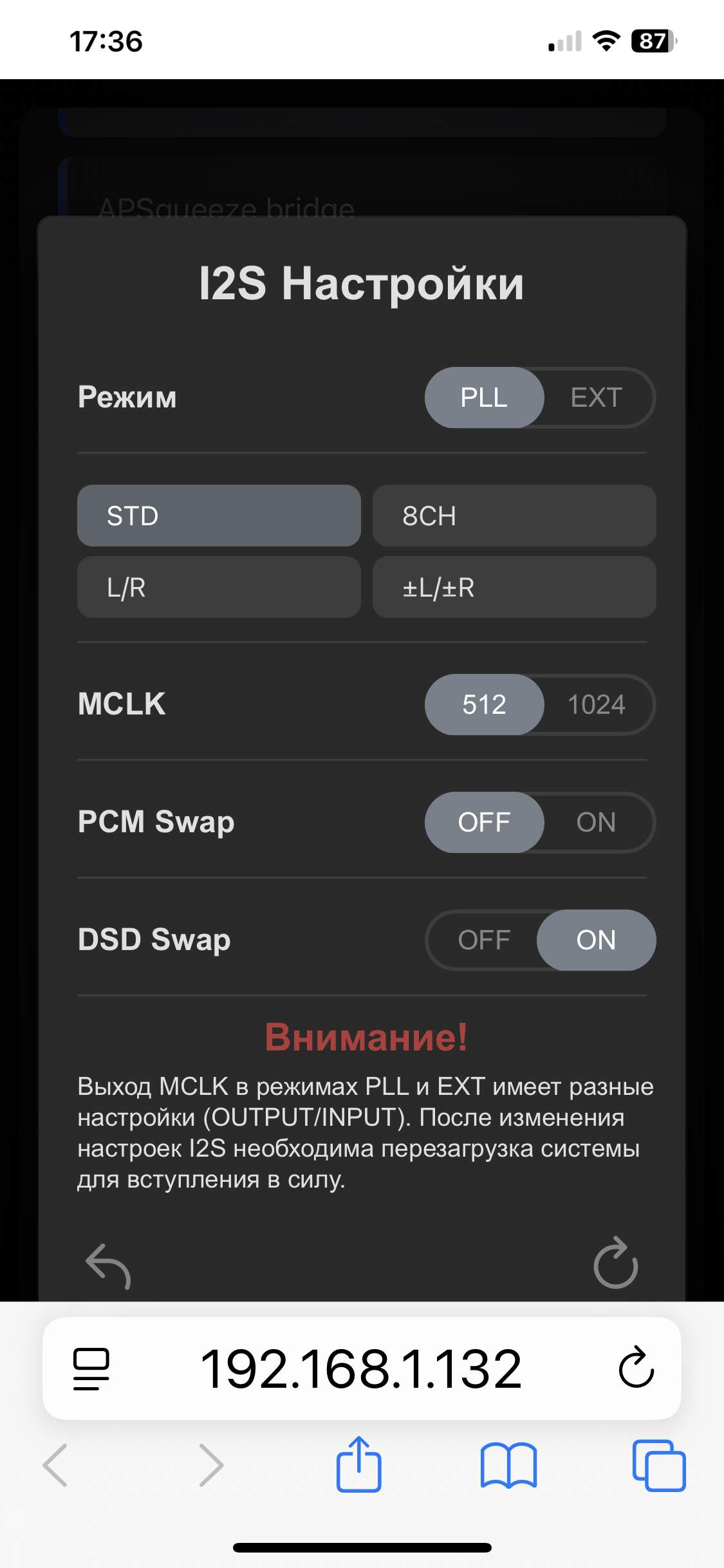

Народ, где можно посмотреть об особенностях настроек режима “i2s”?
Я об этом:

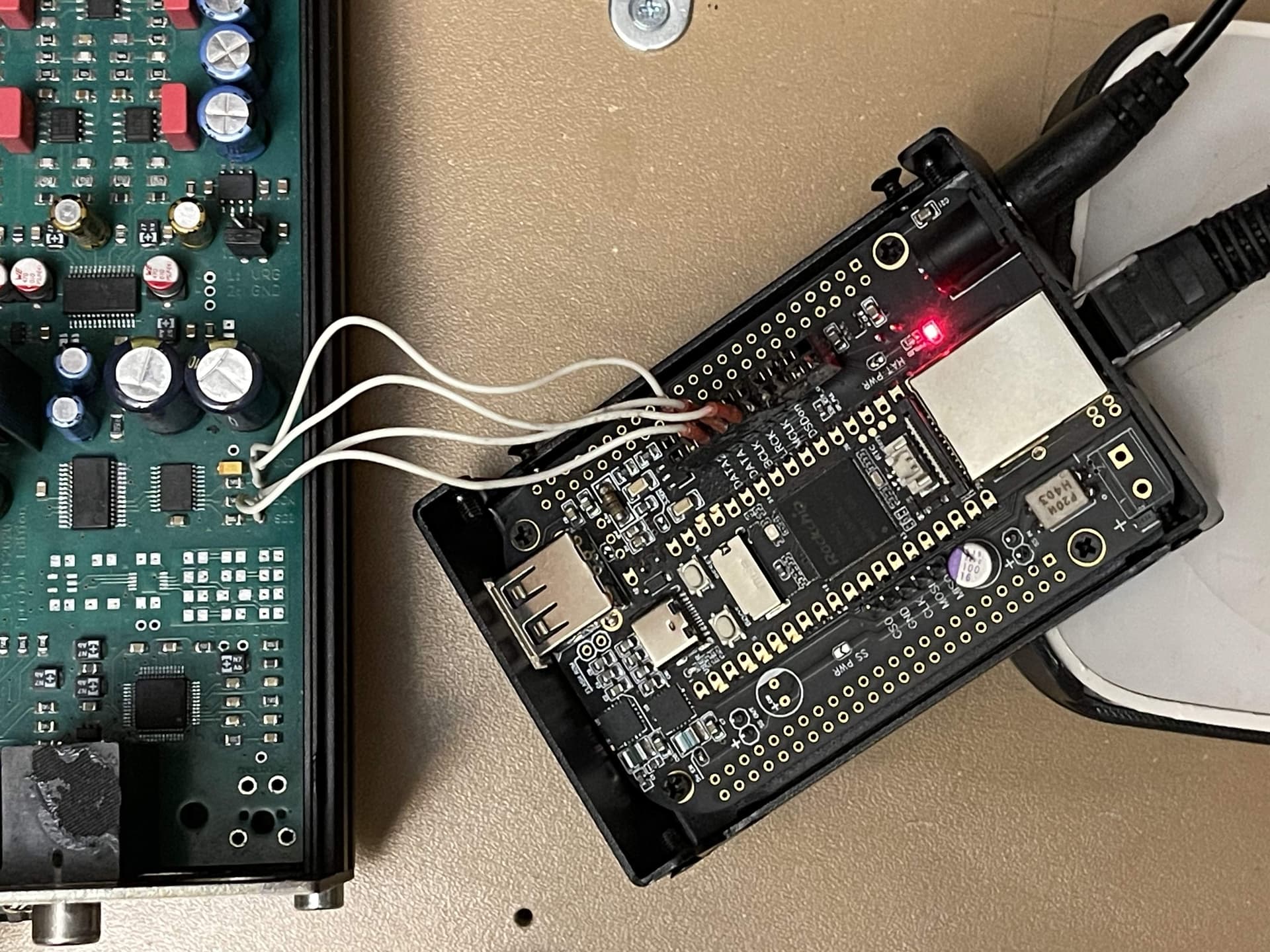

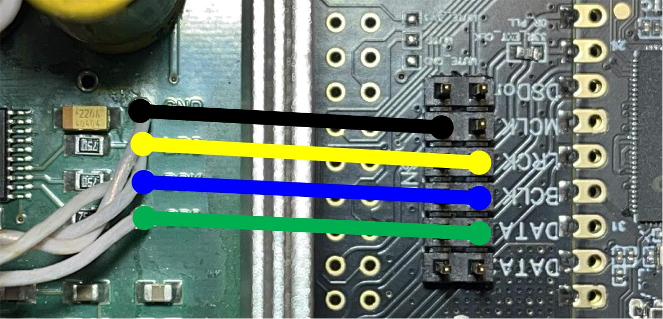

Подключаю к ЦАПу без использования MCLK ( только DATA, BCLK, LRCK ну и GND )

Картинку не?

Если не играет, то перекиньте данные на соседний пин - их там два.
И попробуйте.
Работает, но как-то “не стерео” , псевдоМОНО.
Треки с проверкой “лево” / “право” /“центр” дают не правильную “картинку” - или только “лево-центр” либо “право-центр” ( при смене настроек с L/R на ±L/±R )
В режимах STD и SHC вывода(звука) нет
При смене настройки делал перезагрузку системы через веб-панель ( с IP-адресом )
с DATA на DATA2 ?
