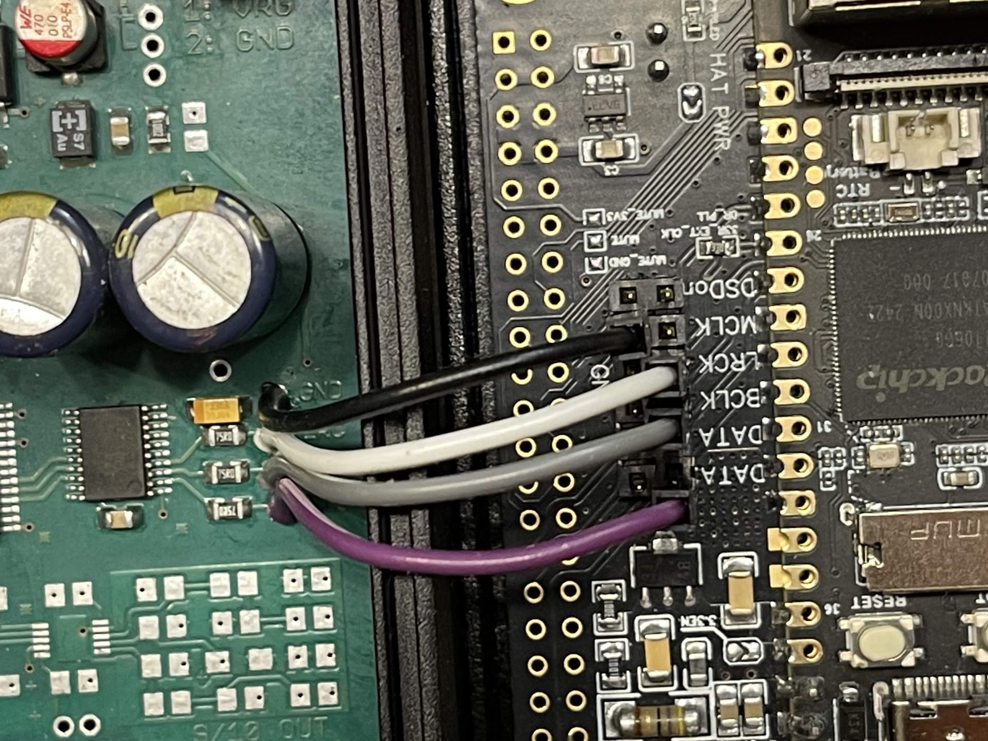

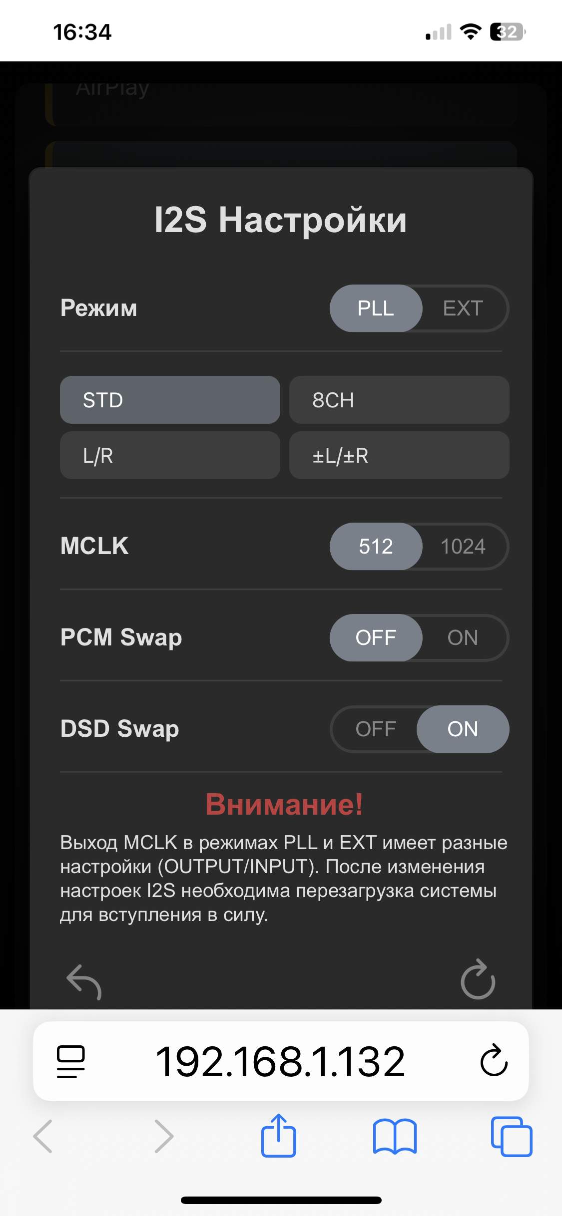

BBFox ЗАПЕЛ по “4-х проводной схеме” - без MCLK !
Что сделано:
Запаял в CarDSP проводки минимальной длины ( 5см)
Прошил до версии 1.6
Перешёл с APrenderer на MPD.

Производитель наконец-то ответил. Как говорится, лучше поздно, чем никогда. ))) Обновите прошивку: CPLD: CPLD_1801_DSDSWAPPED, CPU: firmware_2006be11. Обновил, с помощью софта, с сайта Аманеры, и DSD теперь воспроизводится. Всем спасибо!
