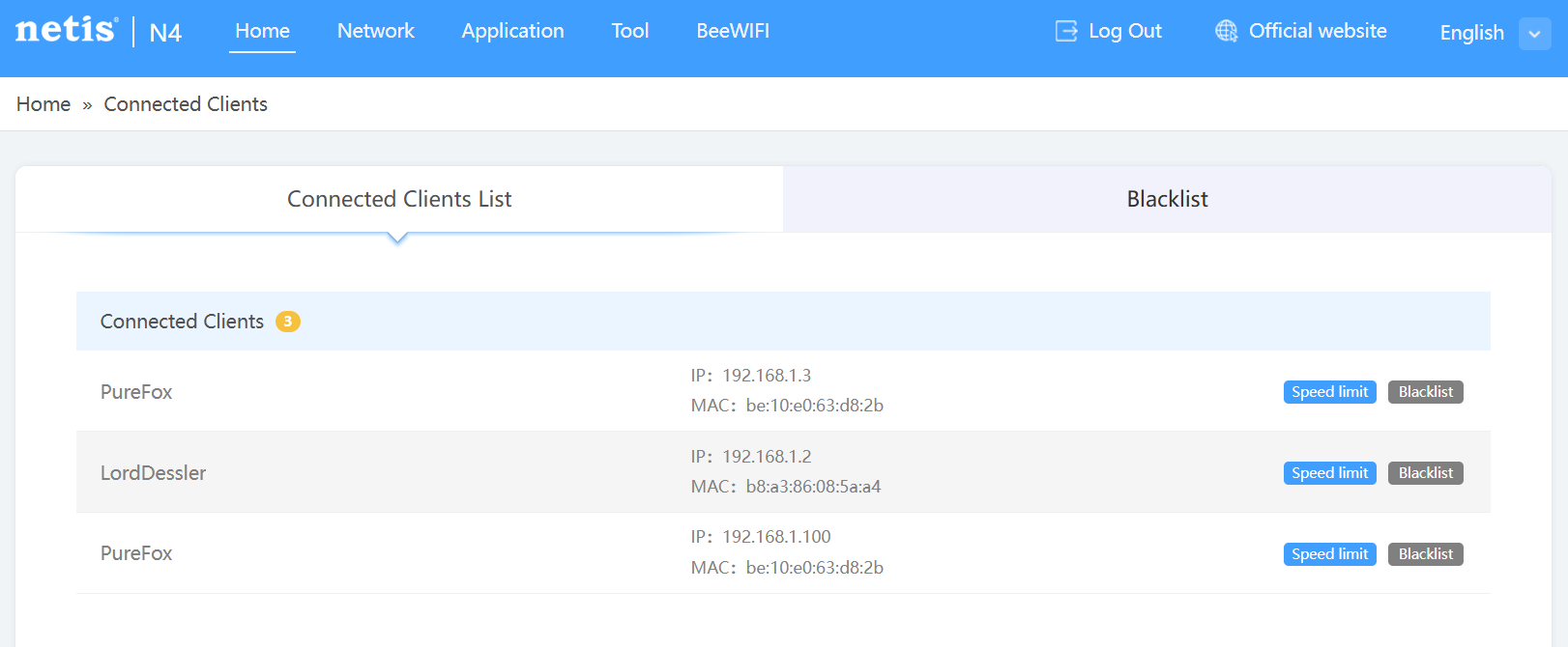

Всем привет, решил немного окультурить свое сетевое хозяйство. Нет, не в духе берегов и прочего. Без фанатизма. Завел все интернеты в роутер “Крокс”, который так толком пока и не настроил (почти не волоку в openwrt, хотел настроить резервирование и мультиплицирование канала, но думаю, что это вопрос времени и праавильного мануала). Netis N4 в режиме моста. Лисик почти не выеживался, только пришлось ему обеспечить подсеть 192.168.1 (.100) который прописан в Sсream драйвере. Как его посадить, допустим, на 192.168.0.* я так и не допетрил, пришлось крокс настроить на другую подсеть. Решил также перепроложить немного провода, чтобы уменьшить волны надвигающегося хаоса, и в какой-то момент Фоксик вдруг сделал вид, что играет но непонятно куда. Без какого-либо влияния на вход ЦАПа. BBFOX у меня подключен по USB к Soekris dac2541. Долго чесал репу, перезагружался, плюнул на APScream и решил попробовать Qobuz. Подергал переключалку в вебморде и звук появился. Внезапно увидел вот такую картину:
Я, конечно, далеко не сисадмин уже, на старости лет многое забылось из того, что знал когда-то, многое стало неактуальным. Но поначалу картина меня поставила в тупик. Как это фоксик может по 2 айпишникам в вебморде показываться? Потом я поразмыслил слегка и пришел к выводу, что должно быть здесь не обошлось без настроек ApScream. А что касается второго адреса, то его видимо выдал DHСP сервер роутера. Как это лучше окультурить, что думаете по этому поводу? Привязать статический айпишник по мак адресу лисика?
Т.к. он все-таки не пингуется, вероятно кривенький софт у вебморды Netis, но это неточно.
И еще вопросик вдогонку, слегка не по теме. Как люди умудряются пробрасывать допустим, NAS сервер из соседней подсети? Как это технически сделать на роутере после плясок с бубнами я понимаю, но это-же придется прописывать для любой управлялки, которая с него играет файлики? И стоит ли напрягаться по этому поводу? Сейчас звук почти идеальный. Возможно, даже лучше, чем на сиди транспорте. Кстати, сейчас звук с Qobuz Connect, похоже, как будто лучше, чем через Asio Scream драйвер Aplayer. Может как раз из-за того, что файлики мы играем с большого брата через сеть? Вч как будто несколько плохеет в таком варианте. Но возможно, это биохимия мозга, давление сильно колбасит вторую неделю в стареющем организьме…
