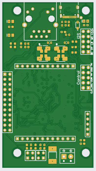

Типа того. Только не удалось разместить Core1106 как есть из-за выреза, поэтому принял решение сделать для него отдельную платку.
Основная

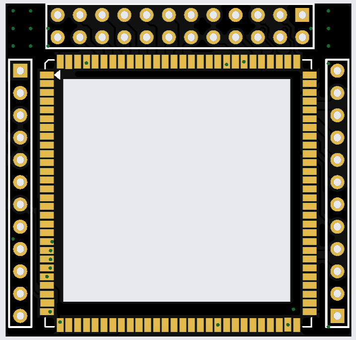

И переходничок
Если честно, то сам не знаю, как оно будет работать.
А зачем такое огромное окно? В футпринте оно сильно меньше..
