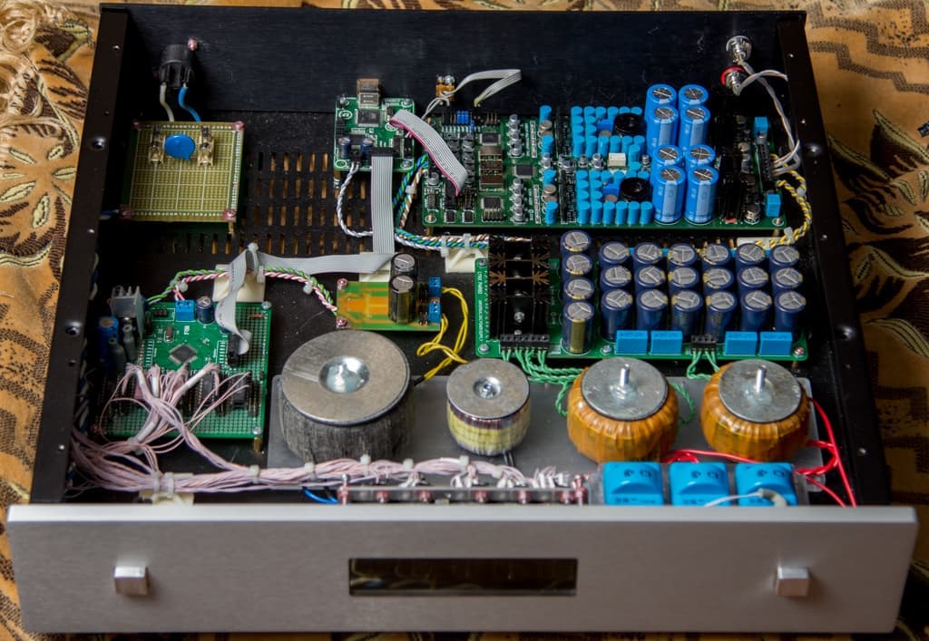

Другое дело, если Бигль с реклокером правильно подключаются к ЦАП напрямую по шине i2s и есть техническая возможность использовать тактовый сигнал от ЦАП.
например, в данном ЦАП Lynx было реализовано тактование транспорта в стримере от клоков ЦАП с вмешательством в схемотехнику ЦАП
здесь модульная конструкция и это было возможно
