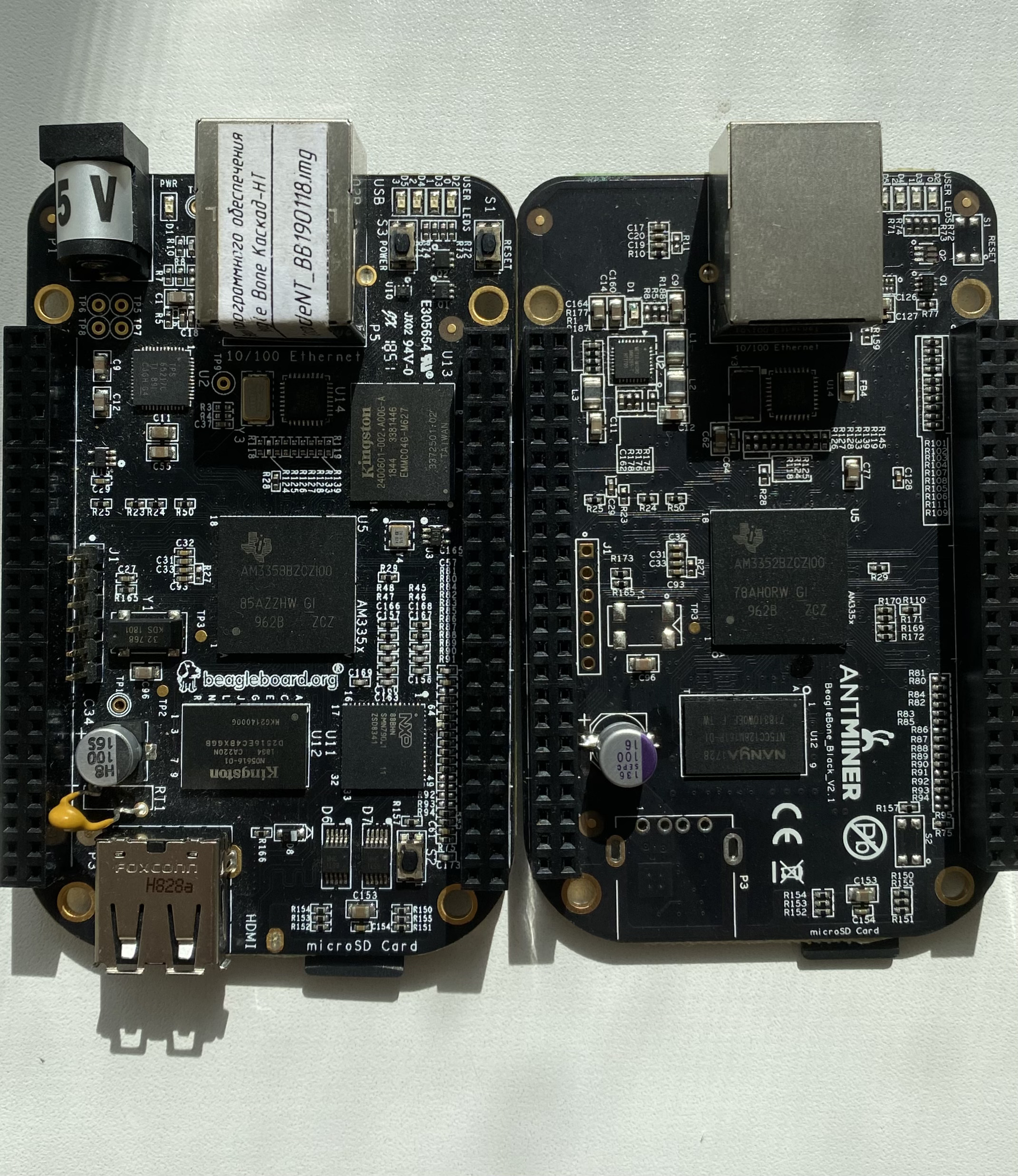

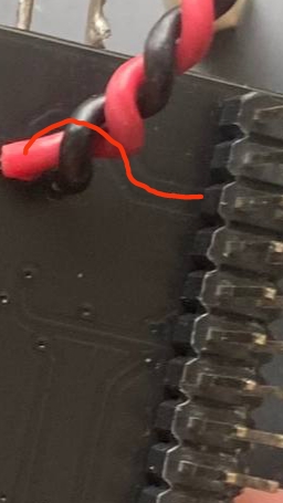

у меня сейчас комплект dcs + dsdit + antminer с питанием последнего через dsdit. В этой схеме мне нужно заменить антмайнер на бигль

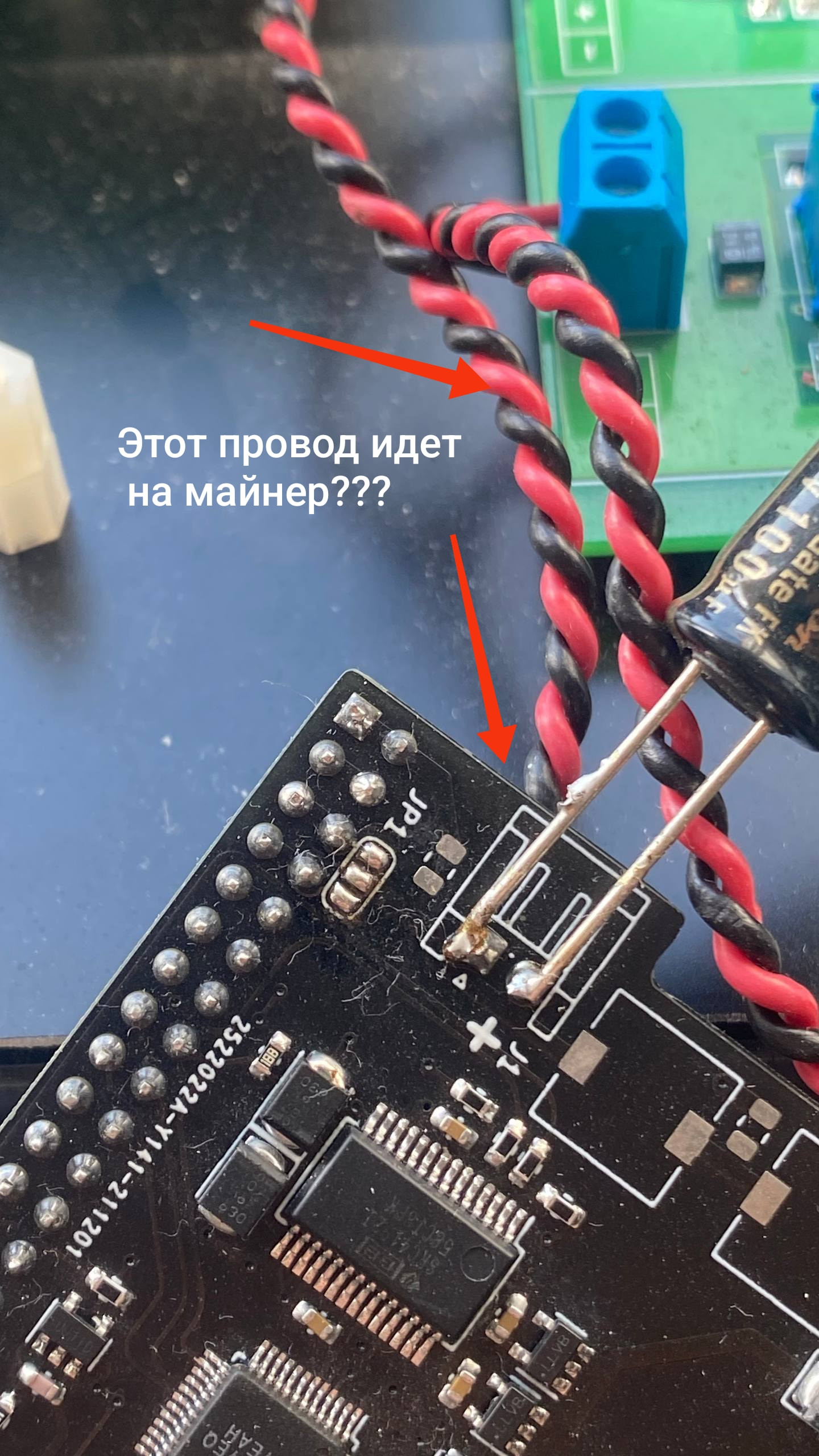

Посмотрите как приходит(на какой пин ) питание на антмайнер.
Разные версии майнеров (зеленый,черный) пин питания может отличаться.
Лучше выложить фото.

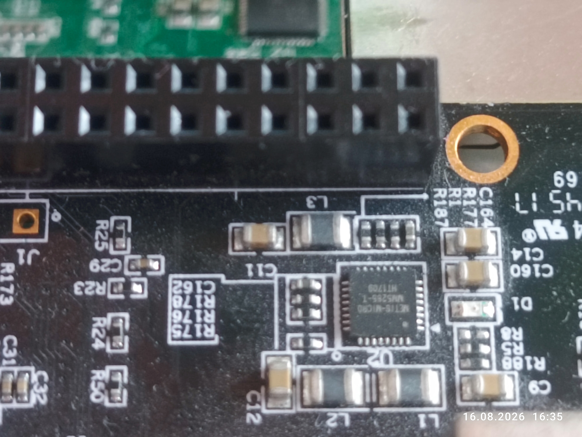

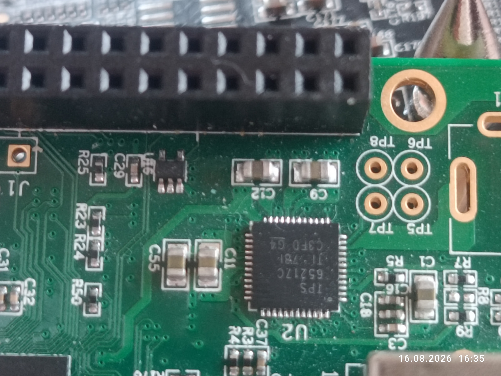

Пока только фото. Нужно крупным планом?

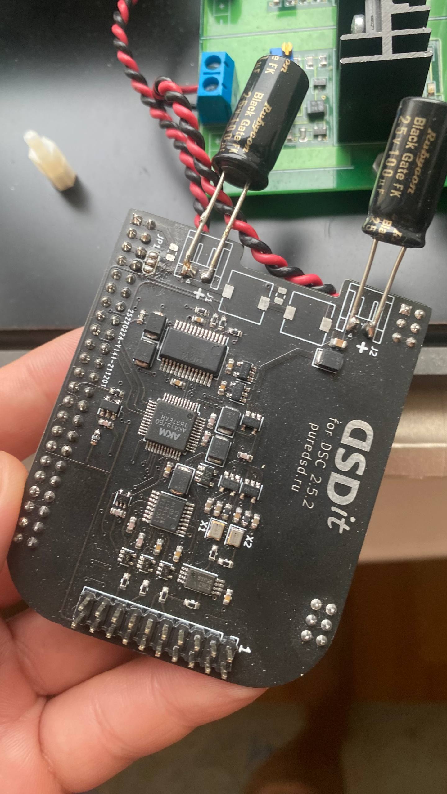

отличные фото,только не хватает фото dsd’it .

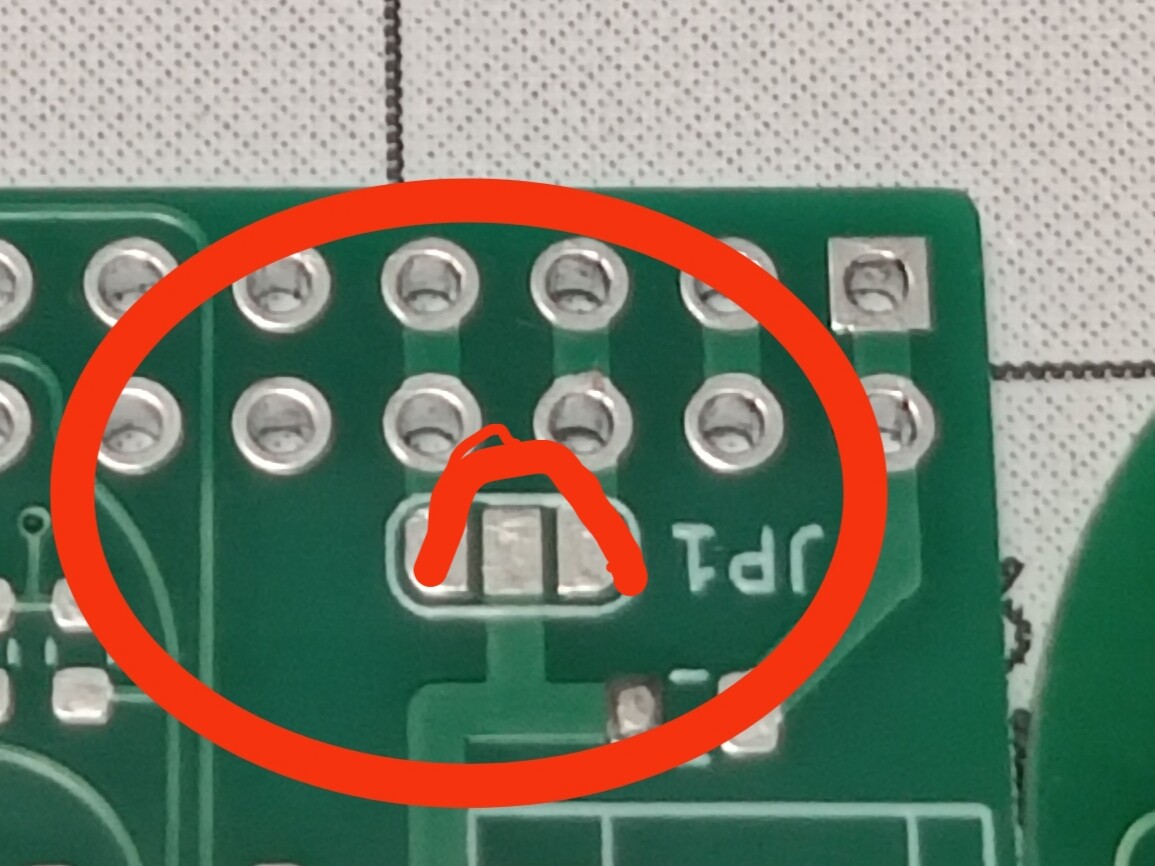

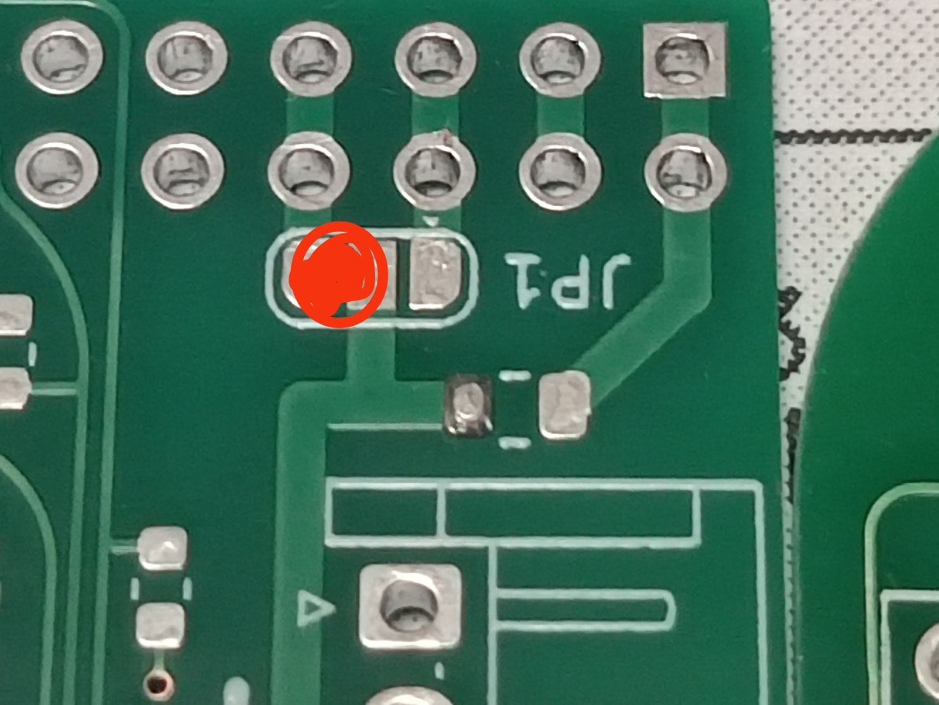

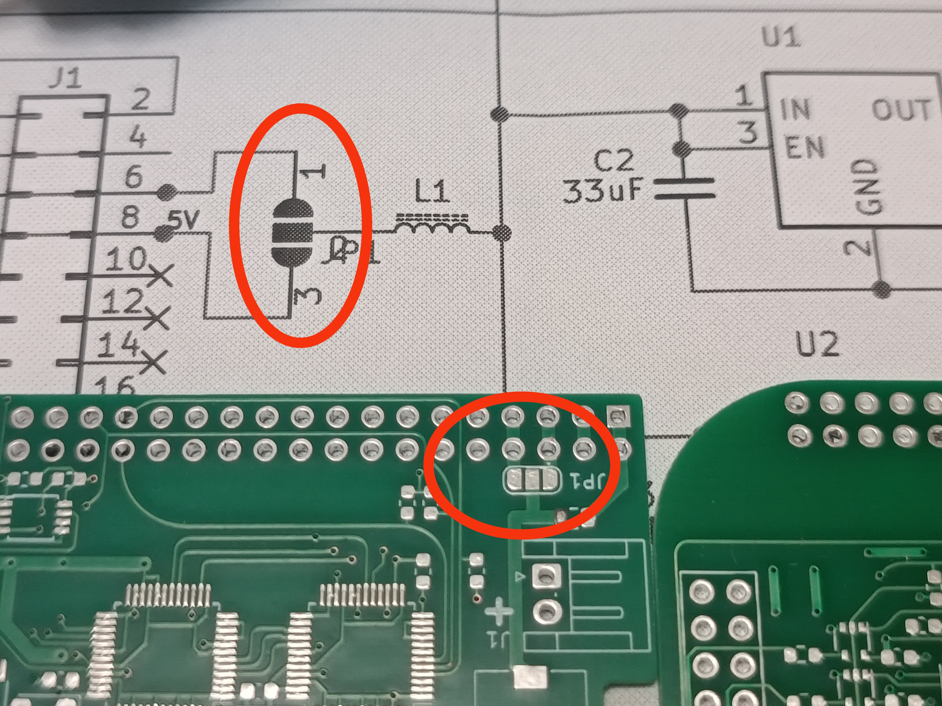

Необходимо убедиться как запаяна перемычка jp1
p.s. как мне помнится перемычка для полного beaglebone black должна быть запаяна так : красным “чирканул” )

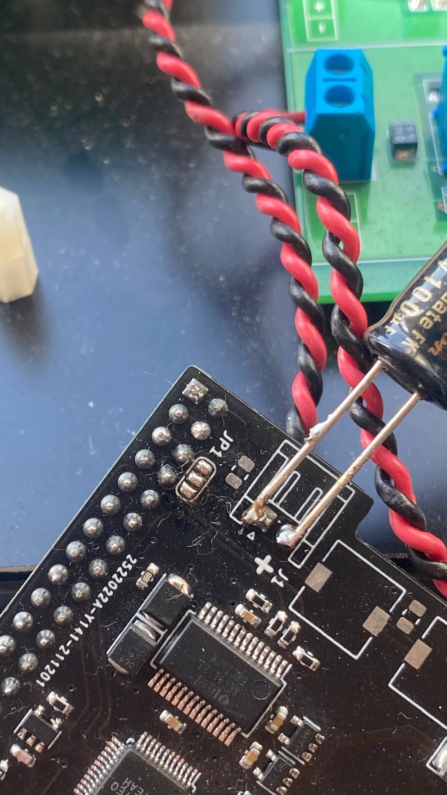

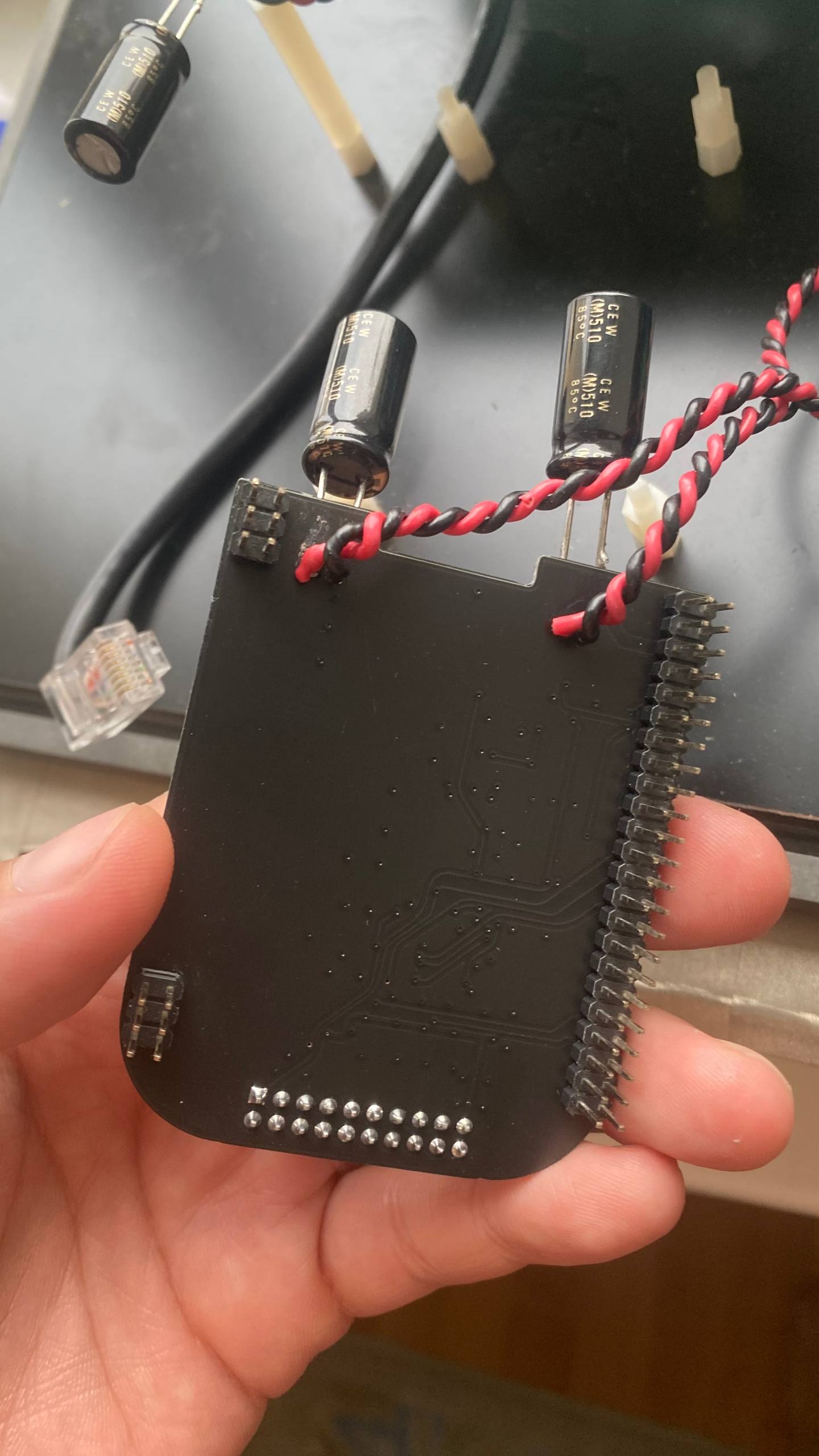

Скорее всего питание на майнер идет не от dsd’it! Два провода питания: один на dsd’it ,второй на антмайнер?

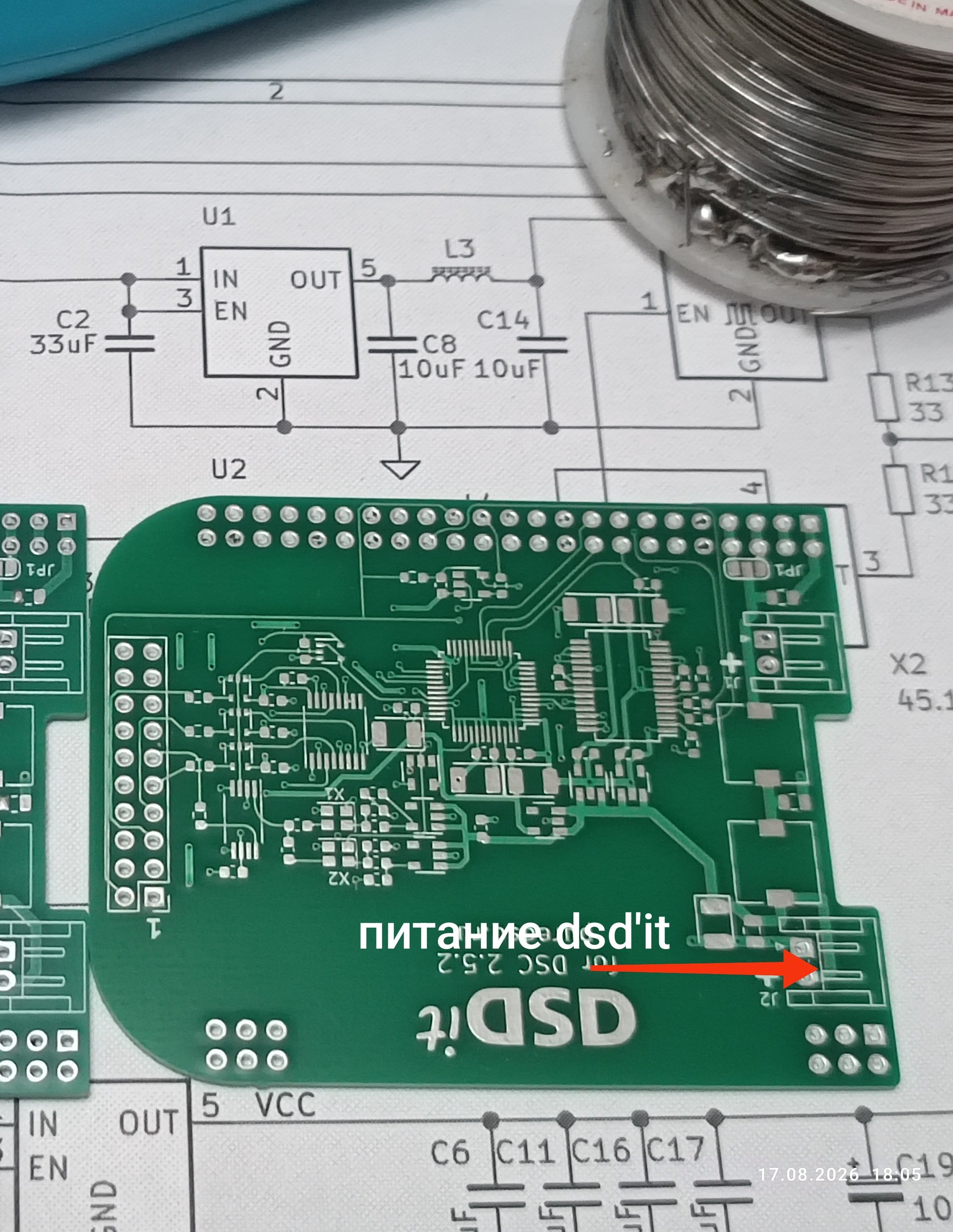

Питание на dsd’it:
Подключайте beaglebone.
Не заводится так) только через разъем
замкните так.
на вашем фото идет на 3 пару пинов, а необходимо на 4пару
Спасибо большое, проверю, как будет возможность. Времени на поиск решения нет совсем, иногда нужно просто спросить у умных людей)
подал, на 3,4 парах по 5в. всё равно не заводится
Изначально рабочий beaglebone?
Как установлена прошивка?
С бп через разъем питания работает.
Прошивка и так, и сяк установлена
