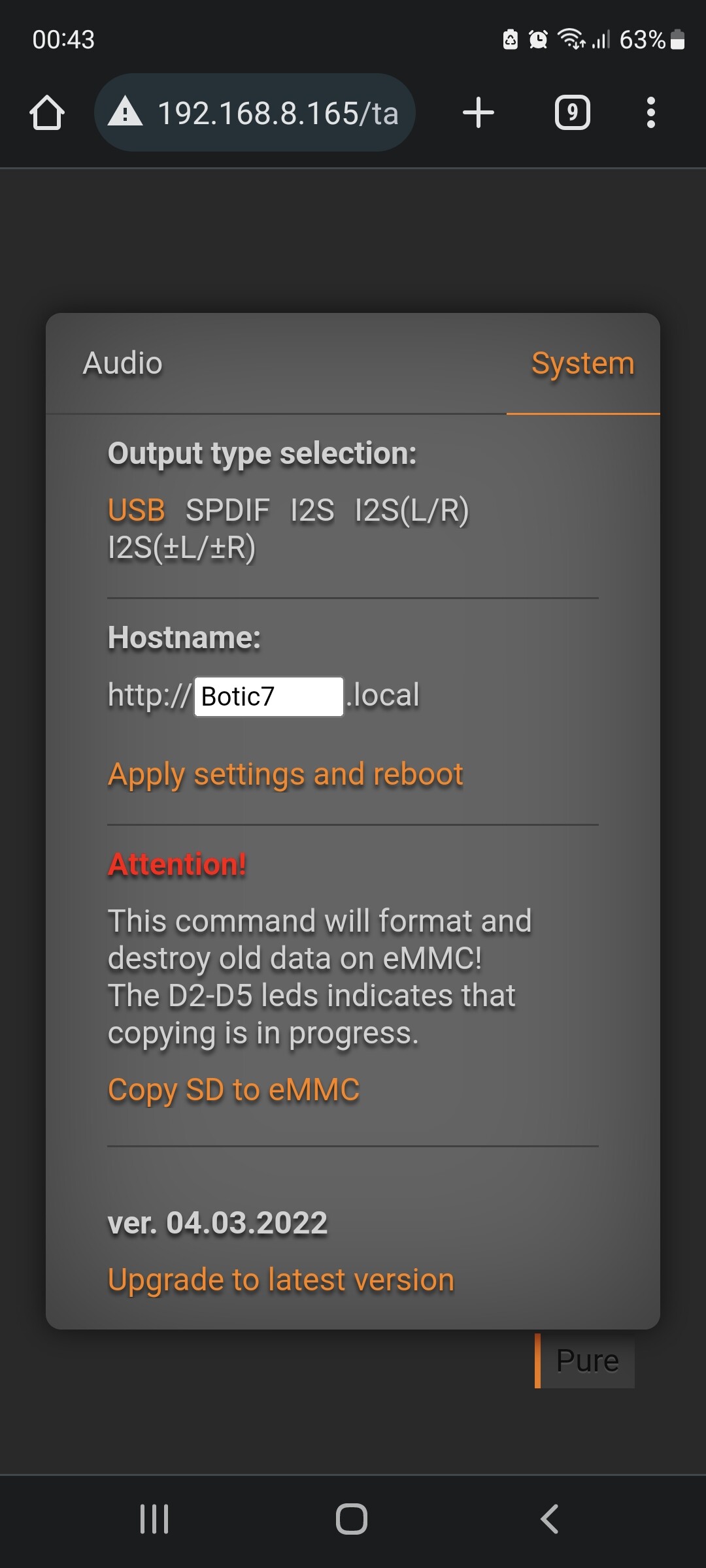

Но на …tweaks.php не заходит и дальше обновиться не могу ;(

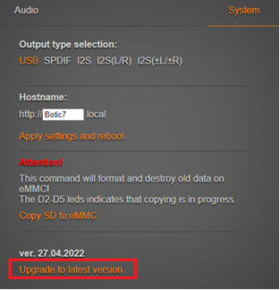

заходим на WEB страницу управления стримером.
Переходим во вкладку SYSTEM
Обновляем до последней версии
какая версия ?
04.02.2022
если жать на кнопку, версия не обновляется, я это уже давно заметил, но в принципе все работало и повода куда-то рыть не было :wink:
внизу кнопку UPgrade нажмите
я жал само собой :wink:
до этой версии то раз 5-7 обновлений было, а дальше она не обновляется, загрузка проходит, но версия та же

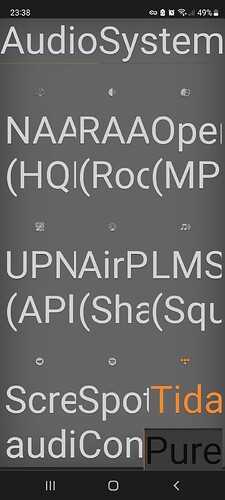

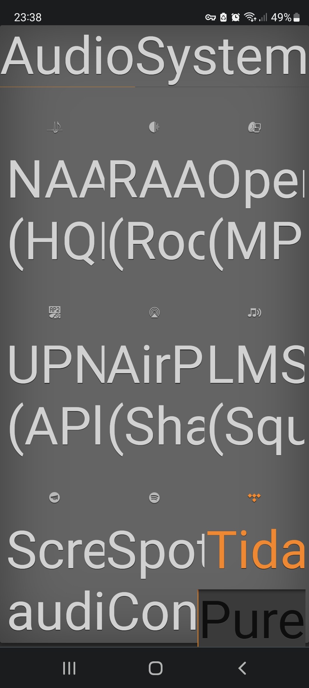

Следующий этап мук с биглем, я разобрал коробочку и обновил версию через кнопку s2. Встала 23.01.23, затем нажал в интерфейсе апгрейд и у меня обновился до 04.08.23, но шрифт стал просто огромный (заходил через телефон). Tidal перестал видеть устройство вообще (ранее он его видел, но выдавал ошибку подключения при проигрывании). После того как я его выключил и включил он вообще перестал пинговаться, мигает только самый левый синий индикатор. Похоже я его спалил. Заново прошиться не получается :frowning:
Не, такими действиями не спалить Бигль.
Ура, все починилось и работает!
Спасибо всем большое.
последний штрих, можно ли что-то сделать со шрифтом?
Нужно почистить кеш браузера
Помогло! Еще раз огромное спасибо!
