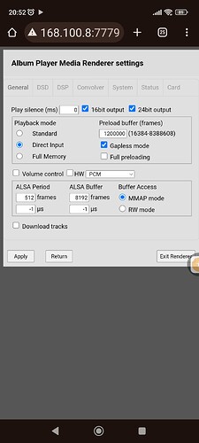

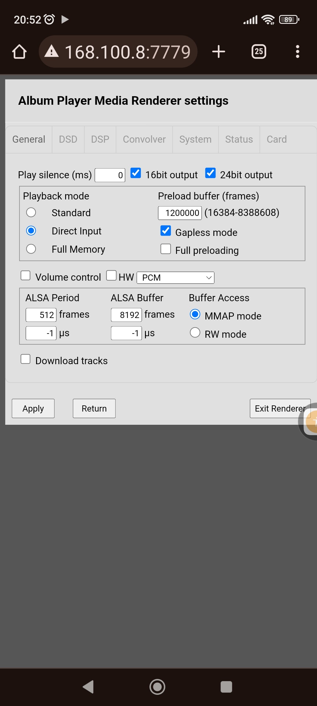

mdp? aplayer?

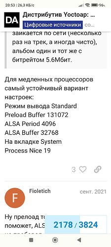

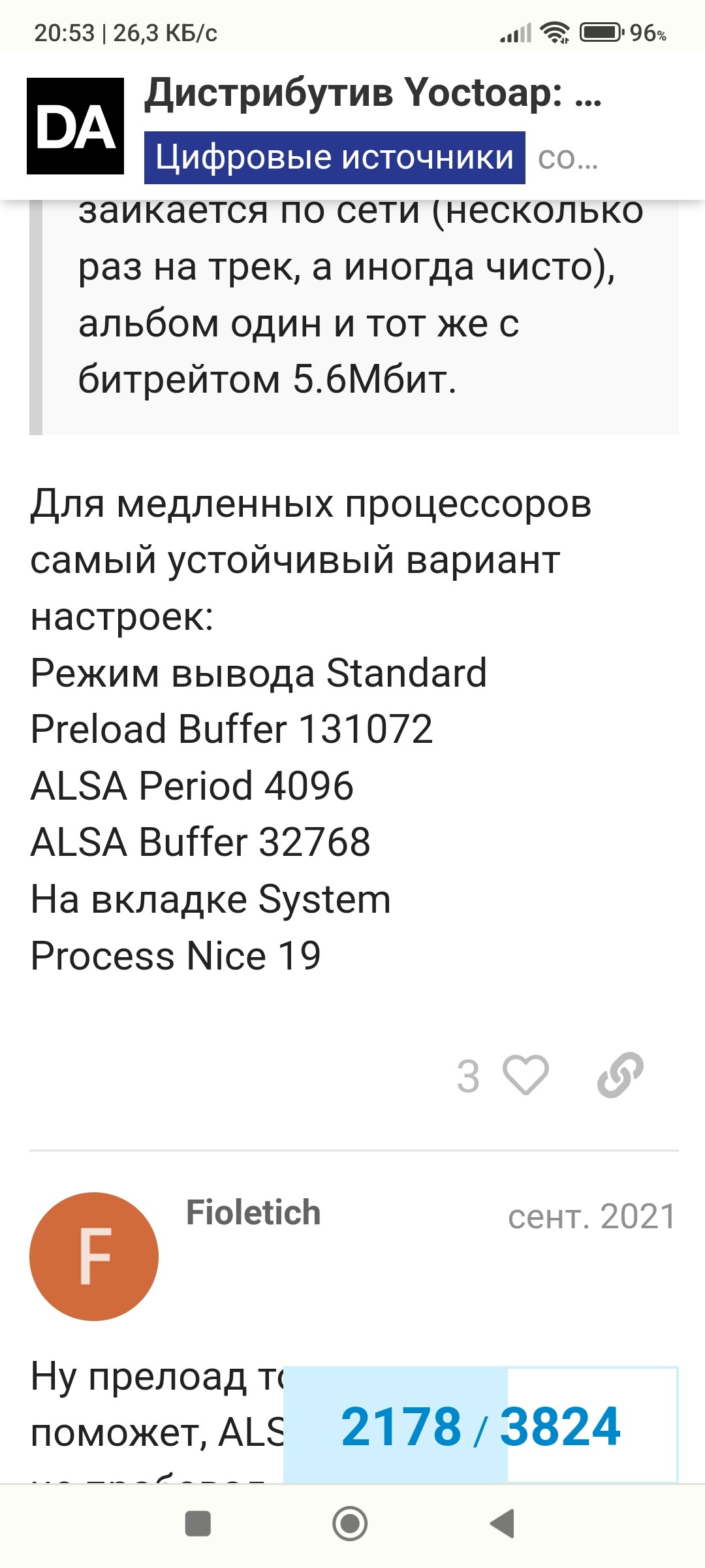

alsa period и буфер какие ?
режим стандарт попробуйте

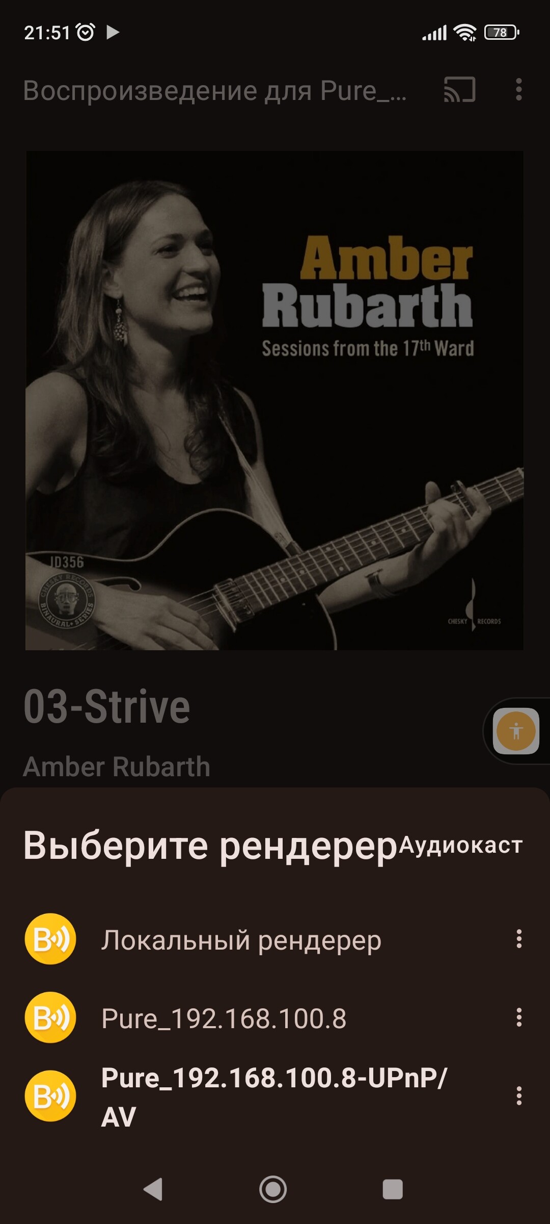

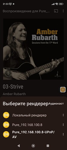

АПлеер молчит, хотя на Баббле секунды бегут. МПД играет 64 нормально, 128 на фоне шипения, 256 вообще не стартует.

Pure показывает частоту в два раза меньше, чем Бабл.

АПлеер играет только через РСМ

По процессам не понятно, nice нужно ставить 19 или -19?
