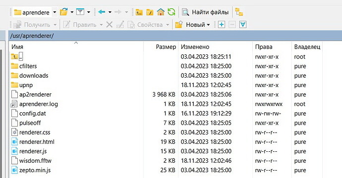

Можно же скачать yoctoAP для BB и оттуда скопировать с заменой aprenderer в Pure.
PS Могу скинуть файлики.

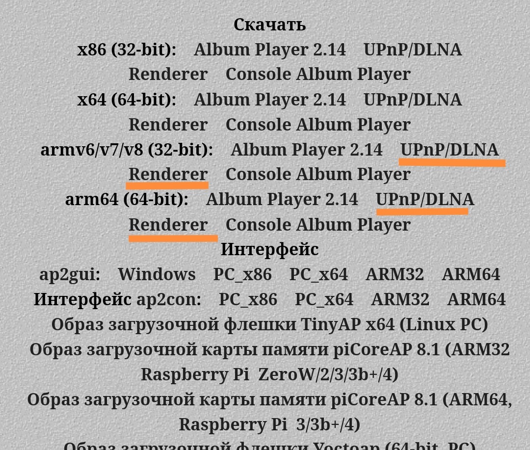

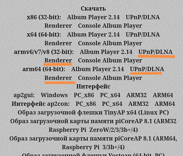

С сайта Игоря можно скачать сразу APrenderer для нужной платформы. Я на Нео и Бигле обновил.

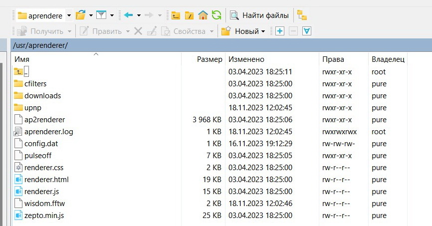

Да в эту папку закинул все что в папке aprenderer.
На всякий случай: процесс aprenderer надо перед копированием убить (kill …). Копировать как binary
файлы
Отдельно от образа? Не знал…
Можно конечно, об этом на DA писал кто то даже.
Я так тоже делал, обновлял файлы.
Но при обновлении PURE файлы заменяются на старые.
Можно файлам выдать права, что бы они не стирались.
Но я подумал, что большой разницы нет между 2.13 и 2.14
И если из коробки версия 2.13, то пусть она и будет.
