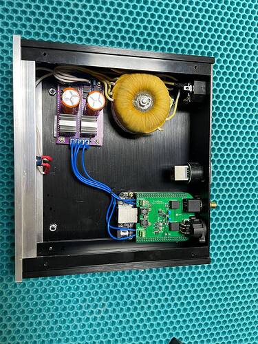

Подсобрал в корпус, питание от @Lev_Fishmann и платки purebone, как думаете, городить металл экран для транса и бп?
Как вариант перегородку поставить .
там, куда ТОР светит, и так уже экраны будут.
Годная конура для бигля, а стабики TPS или что то другое?
Да, они самые, поёт хорошечно в связке с charm audio!

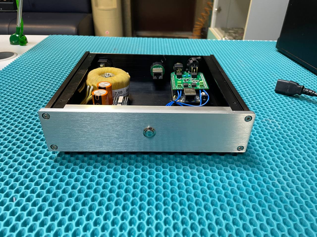

Размеры корпуса подскажите?
Корпус для аудио AL2205 silver, 220* 52*191
Спасибо
