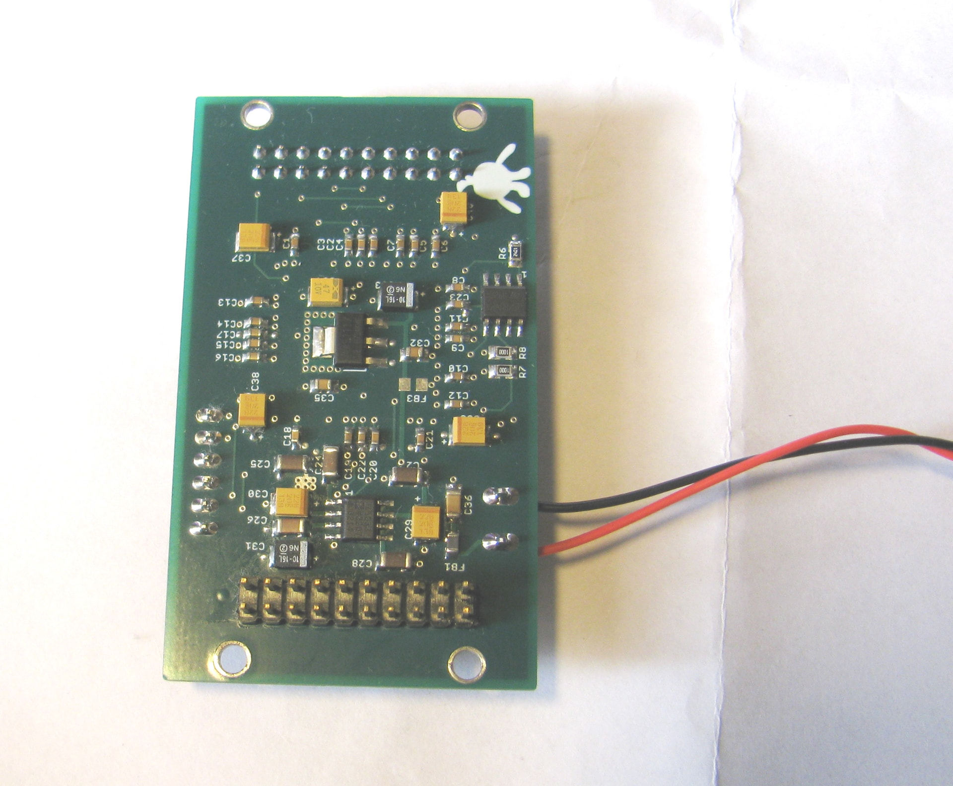

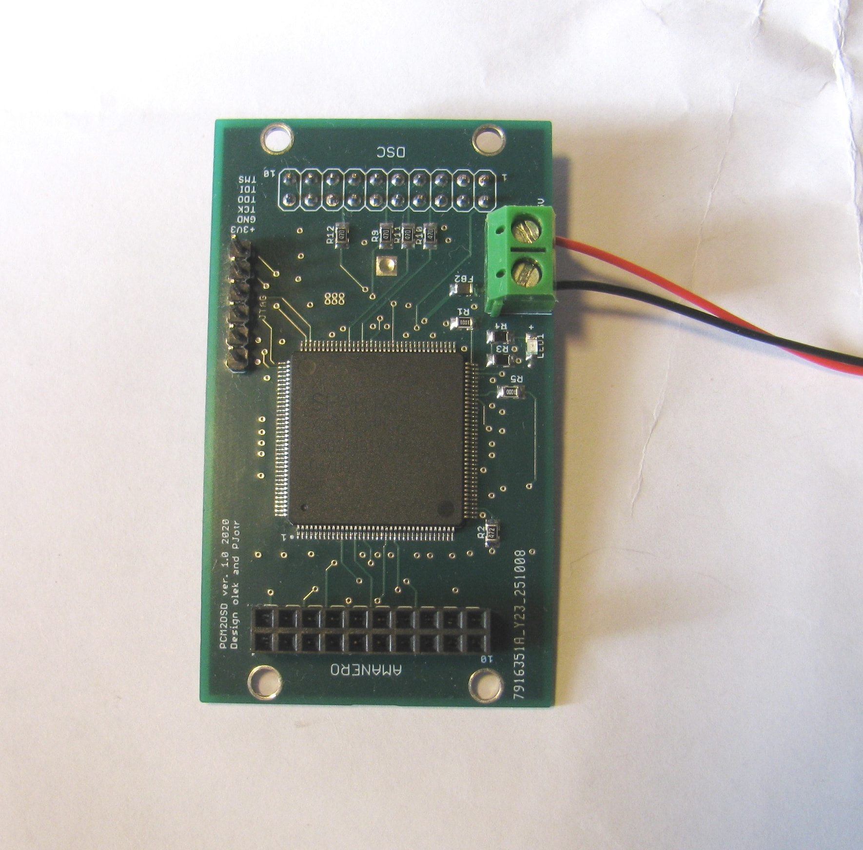

Спаял такой модуль, осталось прошить..

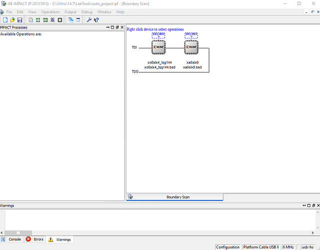

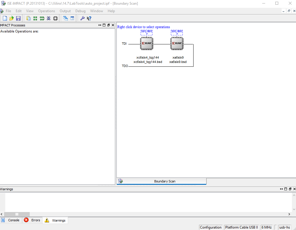

Появилось немного времени заняться проектом. Импакт увидел программатор и спартан. Промежуточная, маленькая победа! Изучаю дальше..
