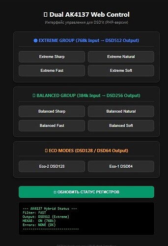

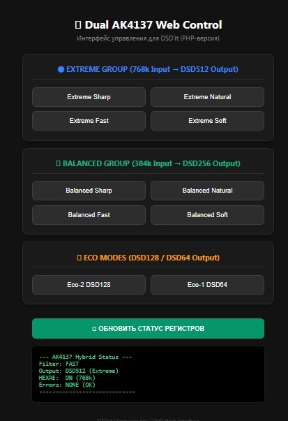

Установил HQPlayer Embedded (триальную версию) на Asus tinker board2 с установленной dietpi. По сети через naa передаю поток на DSC2.6(dsd,it + дополнительный скрипт с возможностью настройки фильтров ak4137) и действительно hqp имеет весьма интересное звучание как dsd так и pcm. имхо
