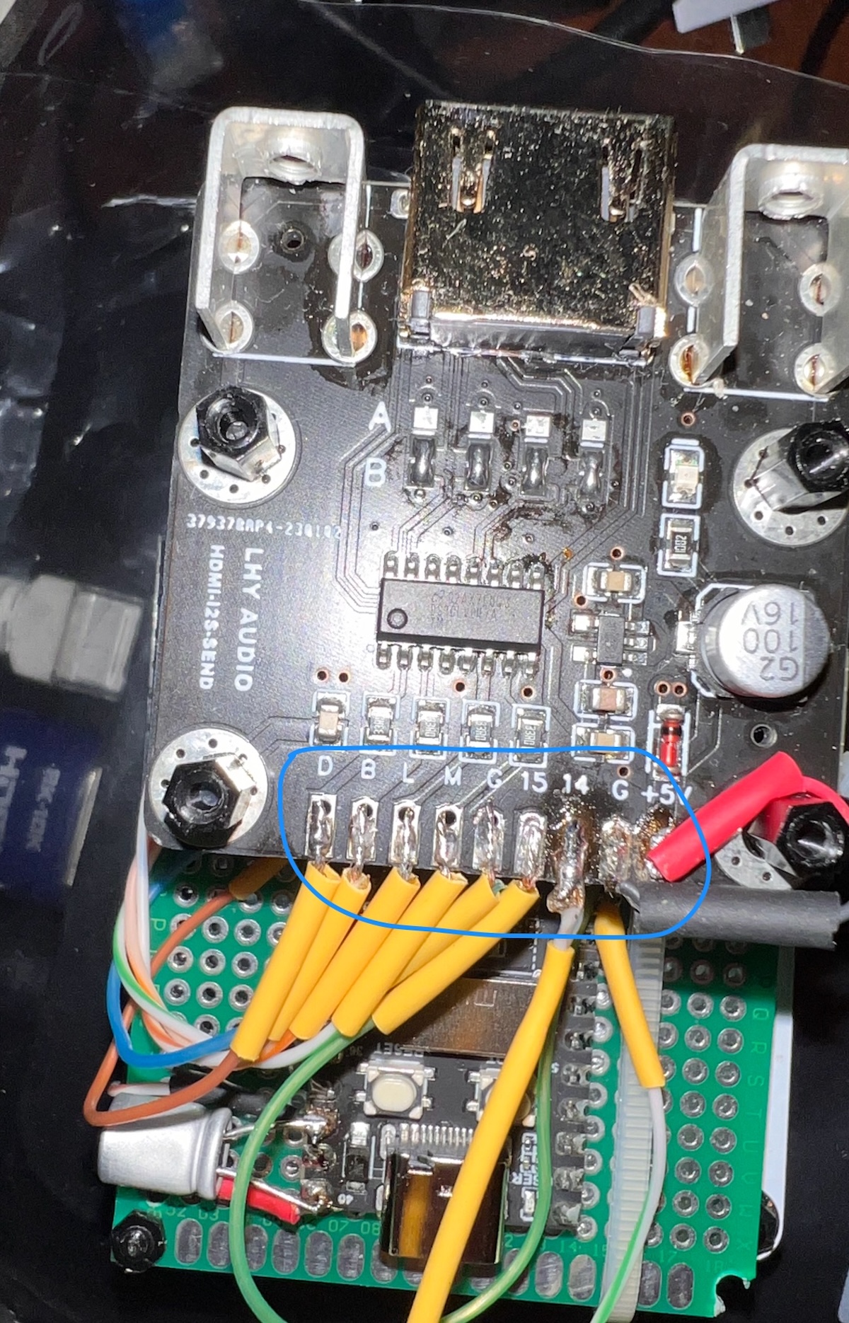

На этой сборке все режимы работают, но на QC - в паузе громкий треск.
Что-то можно с этим сделать?
Сигналы I2S разведены по схеме, которая не раз тут приводилась, реализована у товарища (выше тут показывал фото) - все работает.

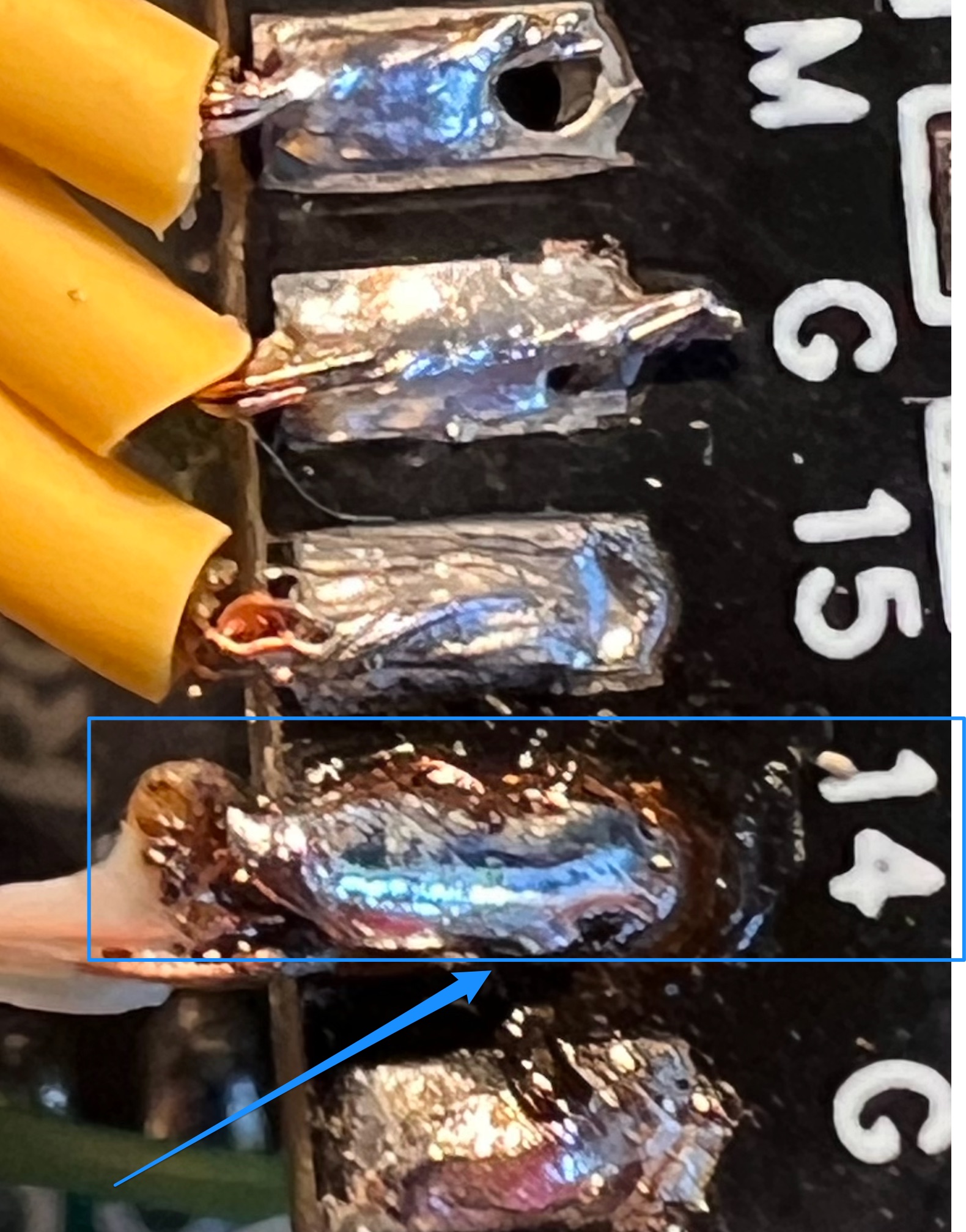

Также, я подал 10 пин Лиса на 14-й (так обозначен крайний вход) на плате I2S-HDMI (на других таких же он обозначается как SDA) , 19-й пин - на 15-й (SCL).
Если откинуть 10-й, ничего не меняется - играет, но на паузе QC - треск.
Ну и то, что DSD не играет, точнее, играет в одном канале с искажениями - это нормально?
Прошивка 1.6.1.

Пайку проверил и еще раз пропаял (пока не помыл)
Пин 14-й.

При проигрывании на 14-м пине 0, при паузе - 3.3В и жуткий треск.
Пробовал менять режимы I2S на ЦАПе (8 вариантов у Denafrips) - без результата.
Соотвественно, DSD_ON идет на 15-й пин платы и контакт имеется.

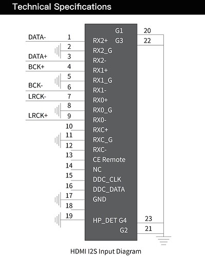

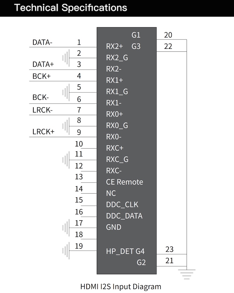

Распиновка ЦАП такая
Найдите пин 16 на разъеме HDMI, он трухольный, вполне реально припаять проводок
Ну а вход на 16 пин (помечен как SDA) есть на черных платах что я показывал в железной ветке.
Там же в теме (если порыться) можно найти информацию о расположении вывода 16 у трухольных разъемов HDMI
PS
У denafrips вроде как нет входа Mute
Судя по Вашей схеме всего 3 сигнала надо было завести. Denafrips держит распиновку остальных сигналов в секрете?
Так на плате надо подпаять контакт
П.С. на выложенной Вами схеме 14 - NC, not connected (без подключения … не задействован)

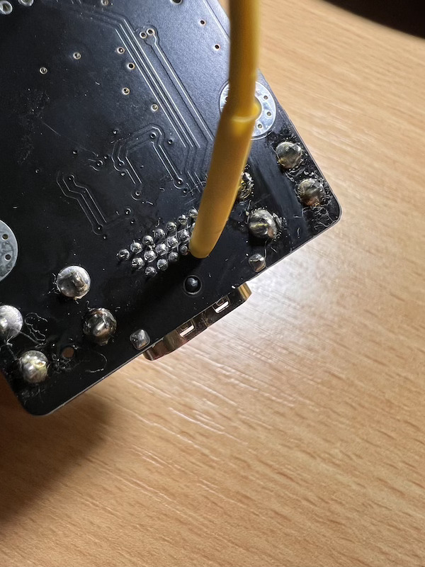

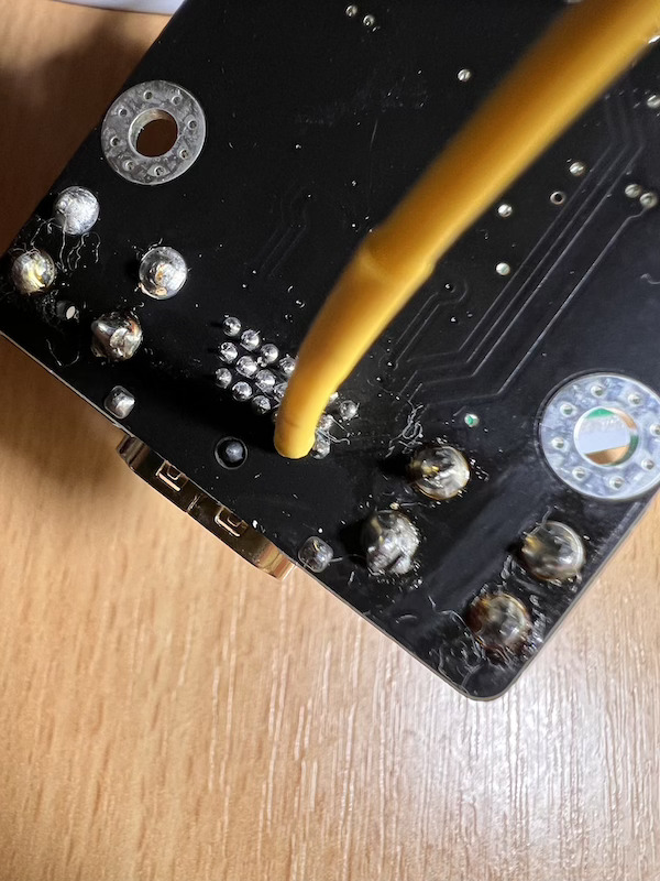

Припаял, 10-й на 16-й.
Контакт есть.
К сожалению, треск на паузе - тоже есть в QC(
