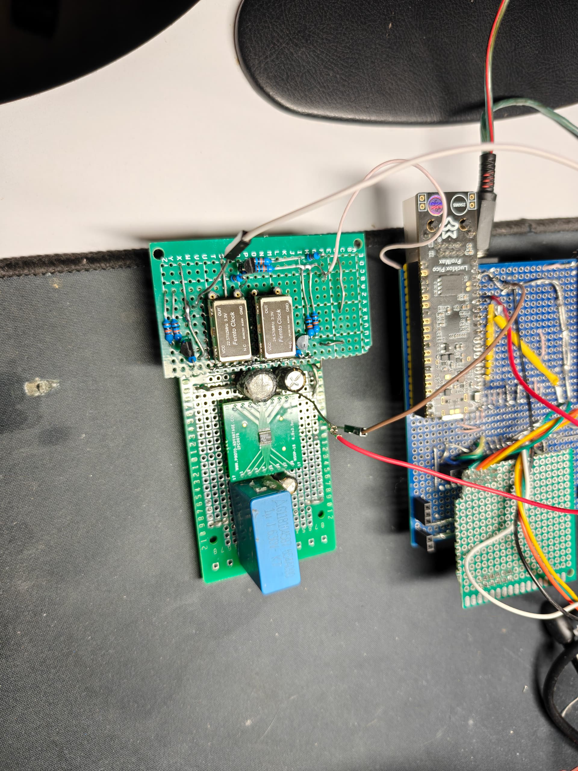

Тестовый стенд.
От генераторов соединять надо коаксиальным кабелем, одиночным проводком совсем не правильно. Это и для шин i2s так же правильно.
Как Вам эти генераторы по звуку? Сравнивали с какими-то другими? Уж очень хорошие характеристики указывают на них китайцы, значительно лучше чем у Крайстеков.
Феликс, какой звук при такой топологии?
Голову на отсечение даю - PLL будет лучше))
Согласен с Вами. Стараюсь использовать шлейфы где сигналы чередуются с землей. Прямого сравнение в одном стенеде не было Musetec еще с чем-то. Пока сраваниваю с PLL. +Сделал переключения сеток на транзисорах.
Я не делал прямого сравнения PLL с генераторамм. А вот недавно поменял в своём стримере пучёк проводков i2s с реклокера на Крайстеках на цап. Поставил коаксиалы на каждую шину и это было хорошо заметно на слух, особенно по басу и улучшенной голографичности. А, всего то, 15 см длина.

А какой коаксиальный провод использовали?
512 не пропускает, проверял. С хорошими фильтрами комп нужен мощный даже для dsd256.
а сейчас что?)
RG179
Ого, неплохо
Есть у меня и получше, но они вырвут контактные площадки с платы:) нужен был гибкий и не тяжелый кабелек.
Многожильные шлейфы обычно в ПВХ изоляции, а она для СВЧ сигналов очень плоха. Кокс кабелек идеально в этом месте.
Пойдет ли такой кокс?
Как мне помнится rf1. 13…
Думаю, что проблем не будет. Смело паяйте.
