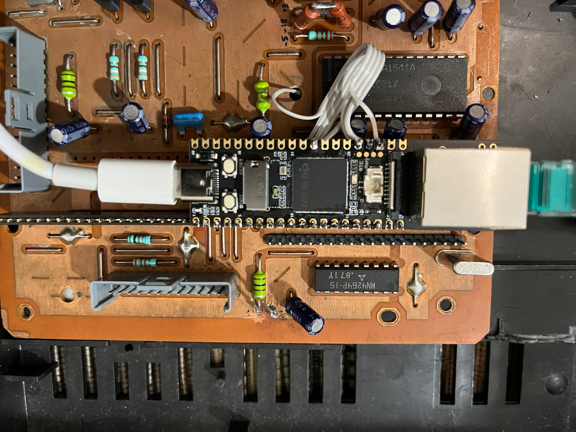

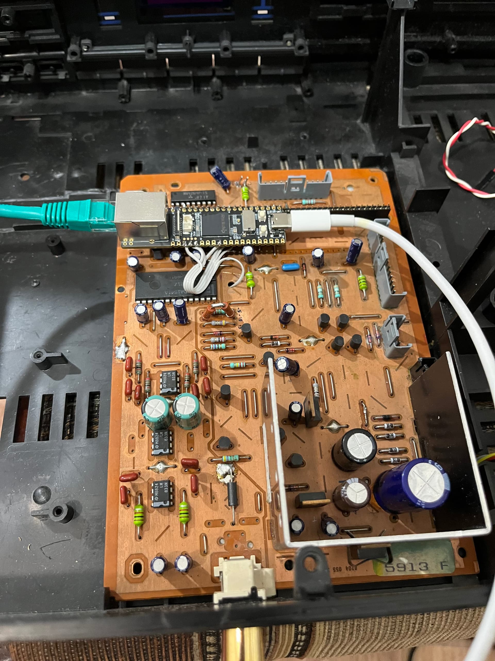

Купил мертвый Grundig CD 8100 за пять тысяч, чтобы сделать бюджетный ЦАП для ноутбука и наушников. Выпилил и продал все лишнее. На место удаленного SAA7210 посадил Лиса через гребенку, припаял к i2s выходам SAA7210, цифровую землю - напрямую к TDA1541A. Получился бесплатный USB-ЦАП.
Сперва тестировал с PureFox 2.0 - с Audeze LCD2c и TDA1541A вышла лучшая синергия, чем с Wadia 2000 и АС. Потом обнаружил, что 2.0 не работает без сети и поставил чистый PureCore 1.1, как изначально и планировал (наушники используются только с ноутбуком).
Получилось воспроизводить 16/96. По звуку, конечно, не Лис + Wadia 2000 и даже не Лис + мой старый NAD M51, но в своем бюджете поразительно хорошо. И, что удивительно, выдерживает плотную музыку - играет современный металл.
p.s. Дополнение: запитал Лиса не от USB, а от 5в линии встроенного ЛБП, питавшей мозги CD. Лучше M51, но ожидаемо хуже Wadia.
Такой вот “Лисо-цапо-усь” получился :rofl:

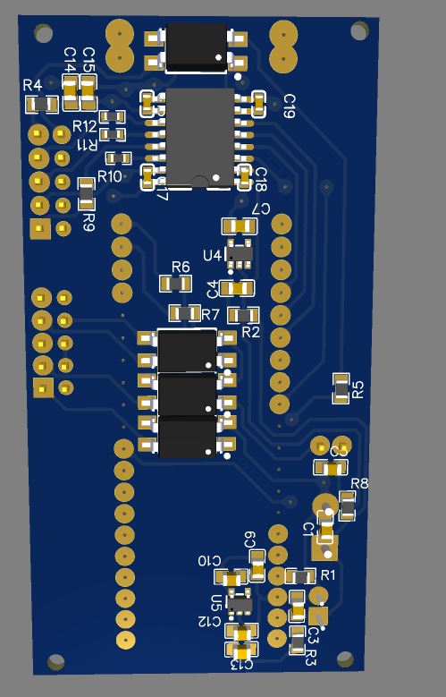

2 Х UDA1334b + AD8397
P.S. отдельно хочется выразить благодарность Владимиру и Павлу за их пропаганду PLL в “Лисе”. При всей простоте реализации звучит это просто “залипательно”.

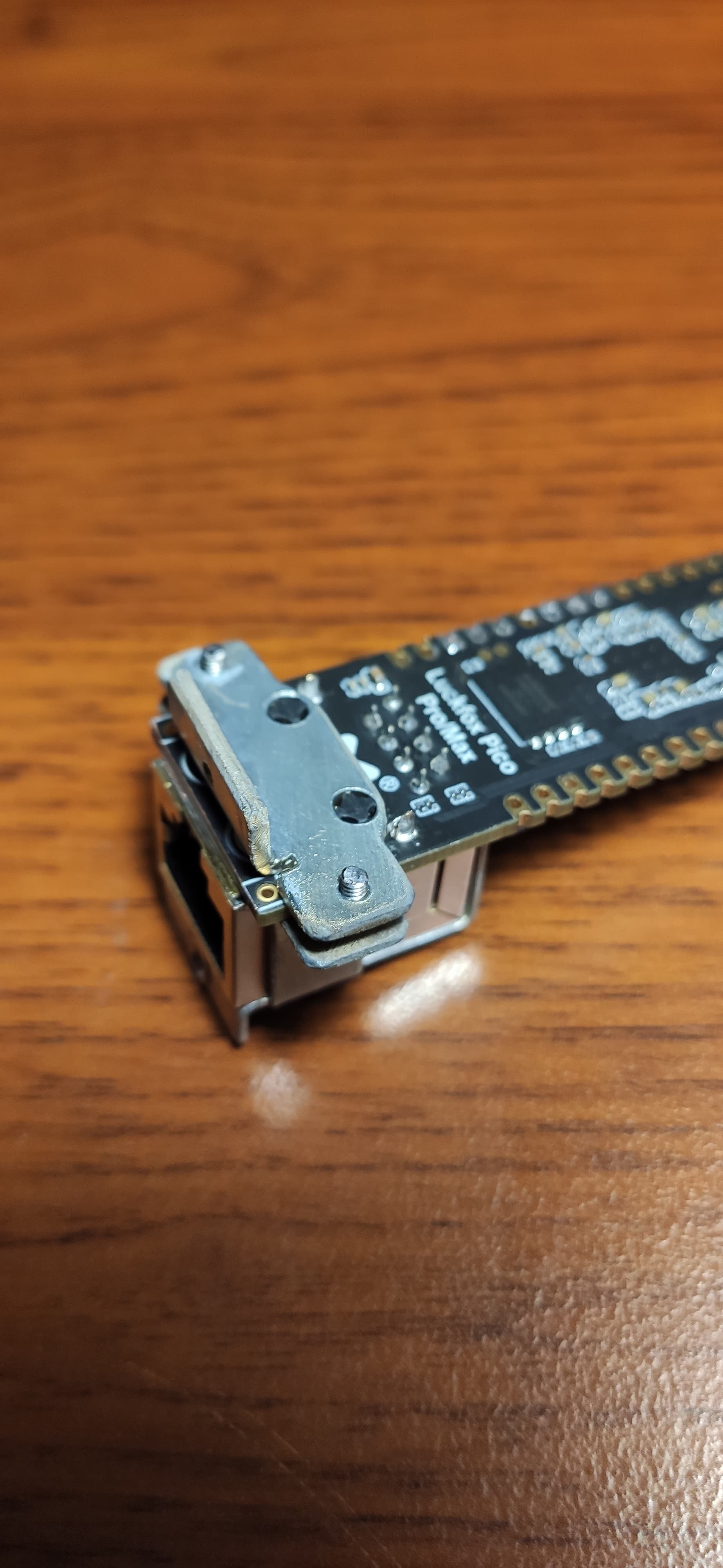

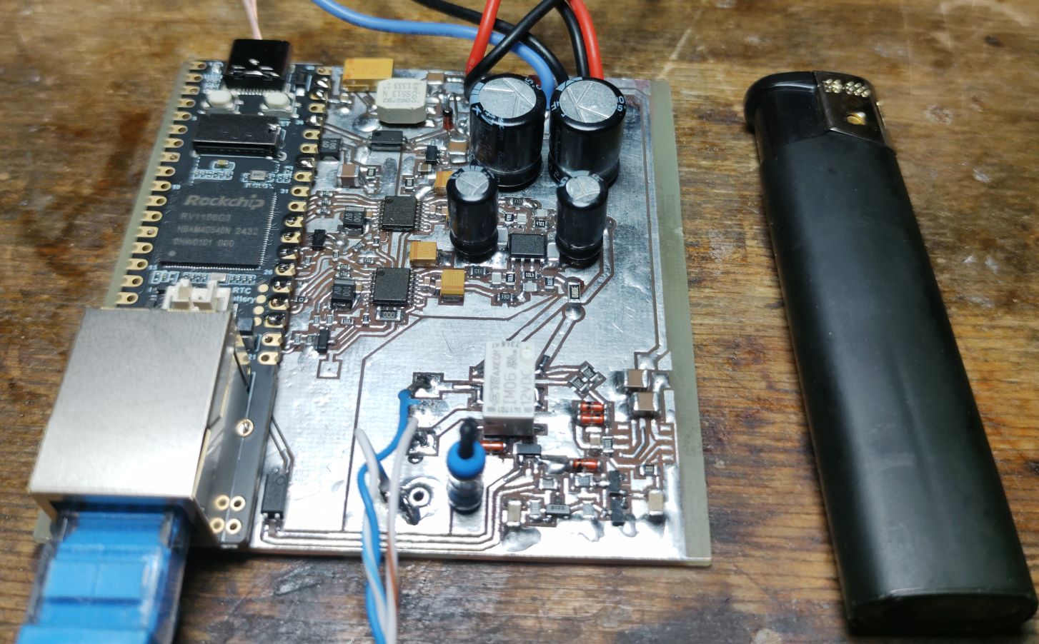

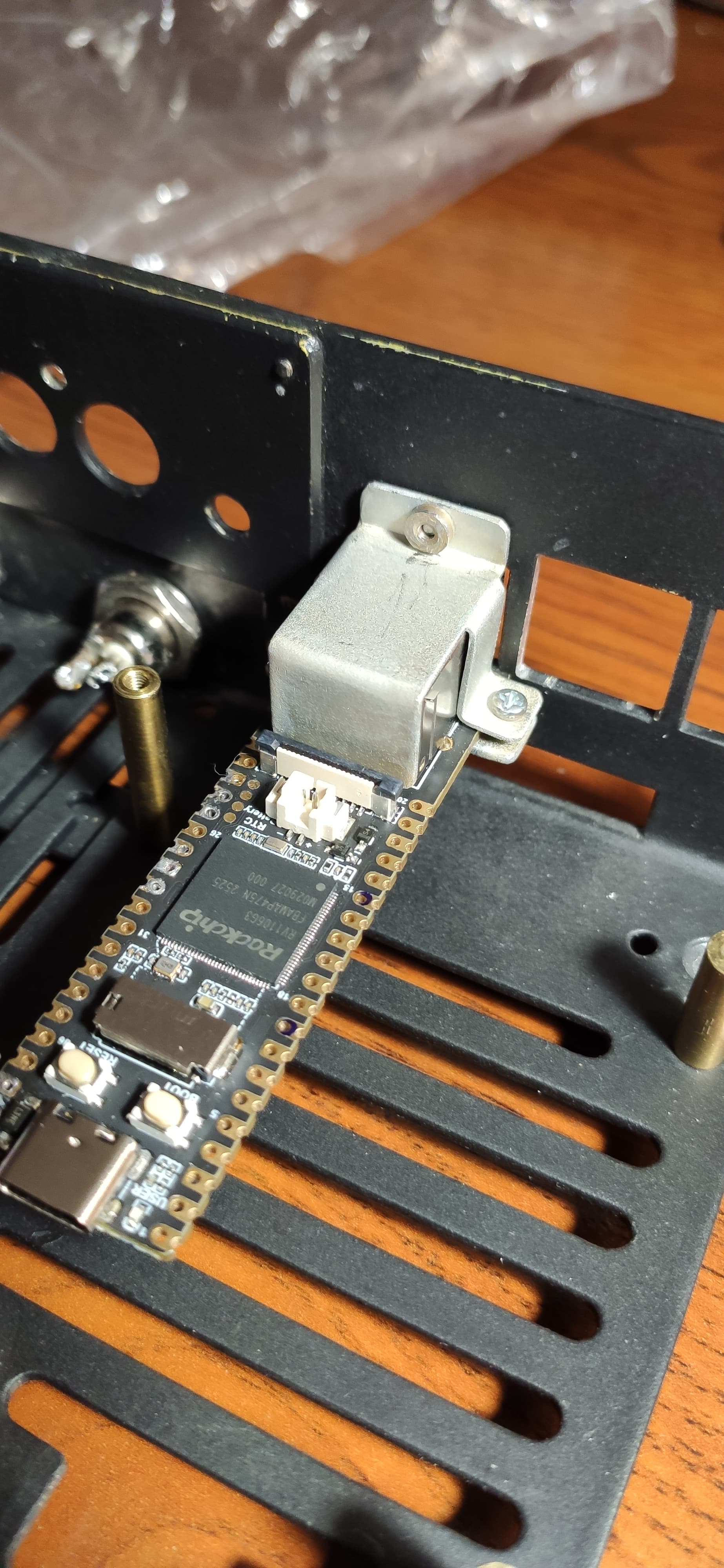

Сделал кронштейн для Макса.
Может кто-нибудь захочет повторить.
10 лайков
Какая цена вопроса? Один конец платы висит? По-моему проще все же переходную плату использовать…
Это у кого есть плата, если ещё есть место под неë. Кто встраивает в заводское устройство тоже вариант.
А где зона питания можно кусок макетной платки подпаять для электолитов и пр,. И еë закрепить как яи думаю сделать.
Вариант конечно и иногда безальтернативный. Но сложный. Я ,например, такой переходник сам не сделаю. Поэтому и спросил про цену, заказал бы у Вас , если что.
Андрей, нужно верить в свои силы.
Кусочек жести 0,5-0,8мм 40х60.ножницы,плоскогубцы маленькие и прочее. Инструмент дома есть какой-то дома, наверно?
Раскладку в личку кину если надумаешь.
Я верю.. свято. Силы не верят в меня…Если не трудно, скинь раскладку. Люблю слесарку…
Завтра, хорошо.

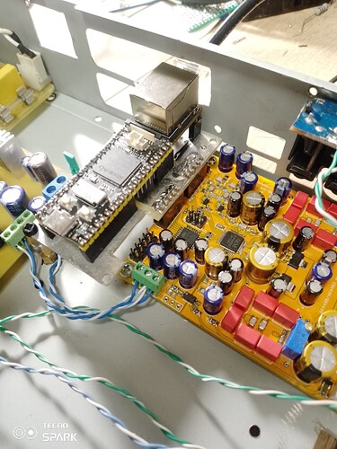

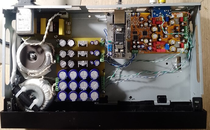

Корпус от ресивера НТВ+, ЦАП AH-D6 с поддержкой DSD, переходник c Fox на ЦАП по размеру и подобию “Плата адаптер для USB модуля Amanero 1.7” чтобы можно было вставить в ЦАП вместо него, развязки пока нет проводки, DSD коммутации нет.
Слушал apscream и Qobuz connect.
В качестве сервера apscream - Raspberry c HDD, Yoctoap, Album Player, APrenderer.
Затевалось вместо WIIMpro+ для лучшего звука, звучит лучше факт!
Осталось решить вопрос с его полной социализацией в семье.
Пока так попробовал, -сервер Yoctoap AP позволяет выбирать хочу музыку с диска использую Album Player, хочет Яндекс музыку с телефона, транслирует на APrenderer, хорошо можно без перенастроек это делать. Захотел Qobuz connect мне не сложно сделать переключение главное не забыть вернуть на apscream.
В принципе такой вариант устраивает.
Осталось научиться включать усилитель при запуске музыки и выключать без нее как это делал WIIM.
Хочу поставить маленький контроллер и мосфет, чтобы выдавал 5В на реле включения в усилителе. На Luckfox Pico Max вывод «7 reset» не увидел, чтобы, что-то менялось.
Вывод «10 MUTE» вроде бы подходит, но не до конца понял там при переключении режимов тоже меняется состоянии или только наличие отсутствии стрима, нажатии паузы?
