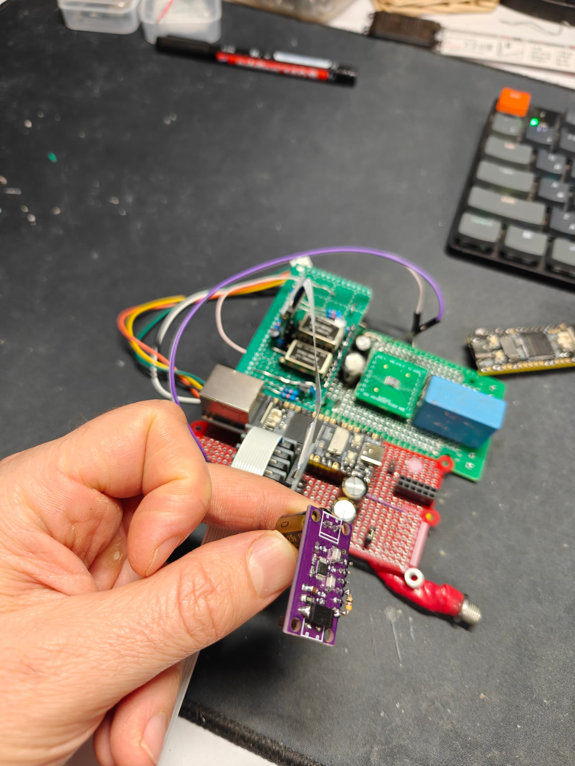

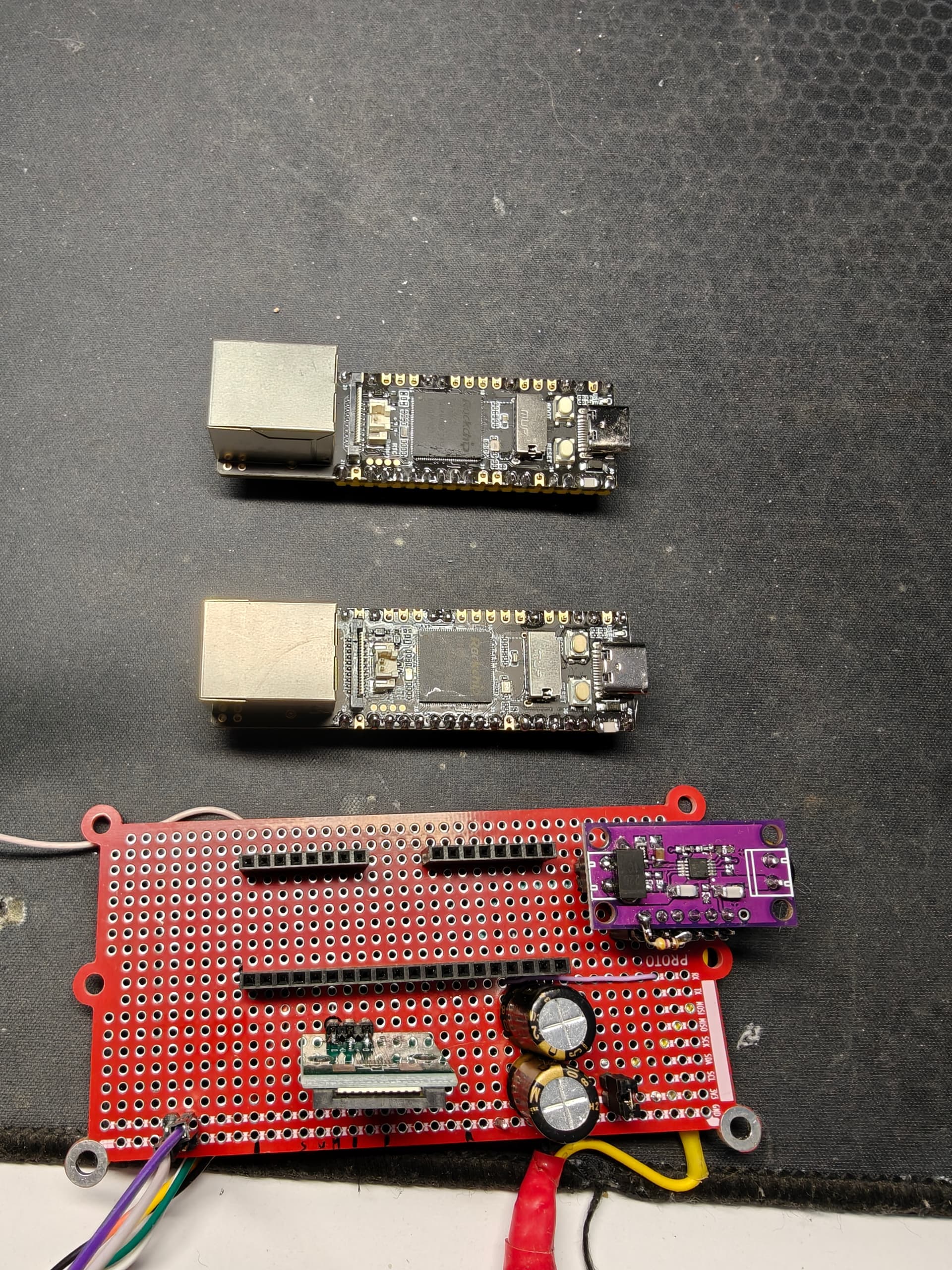

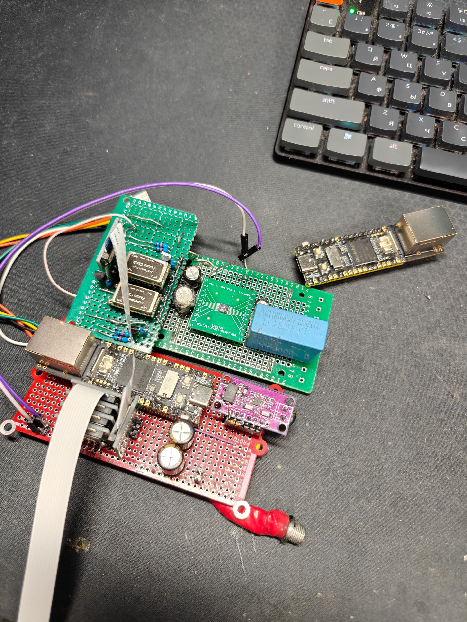

Сделал съемную конструкцию,
поставил линейник - работает линейник,
снял - работает преобразователь.
Отключает преобразрватель резистор 50 Ом межу 38 и 37 пинами (как уже советовали в разных темах). В качестве линейного питания LT3042 на выходе полимер.

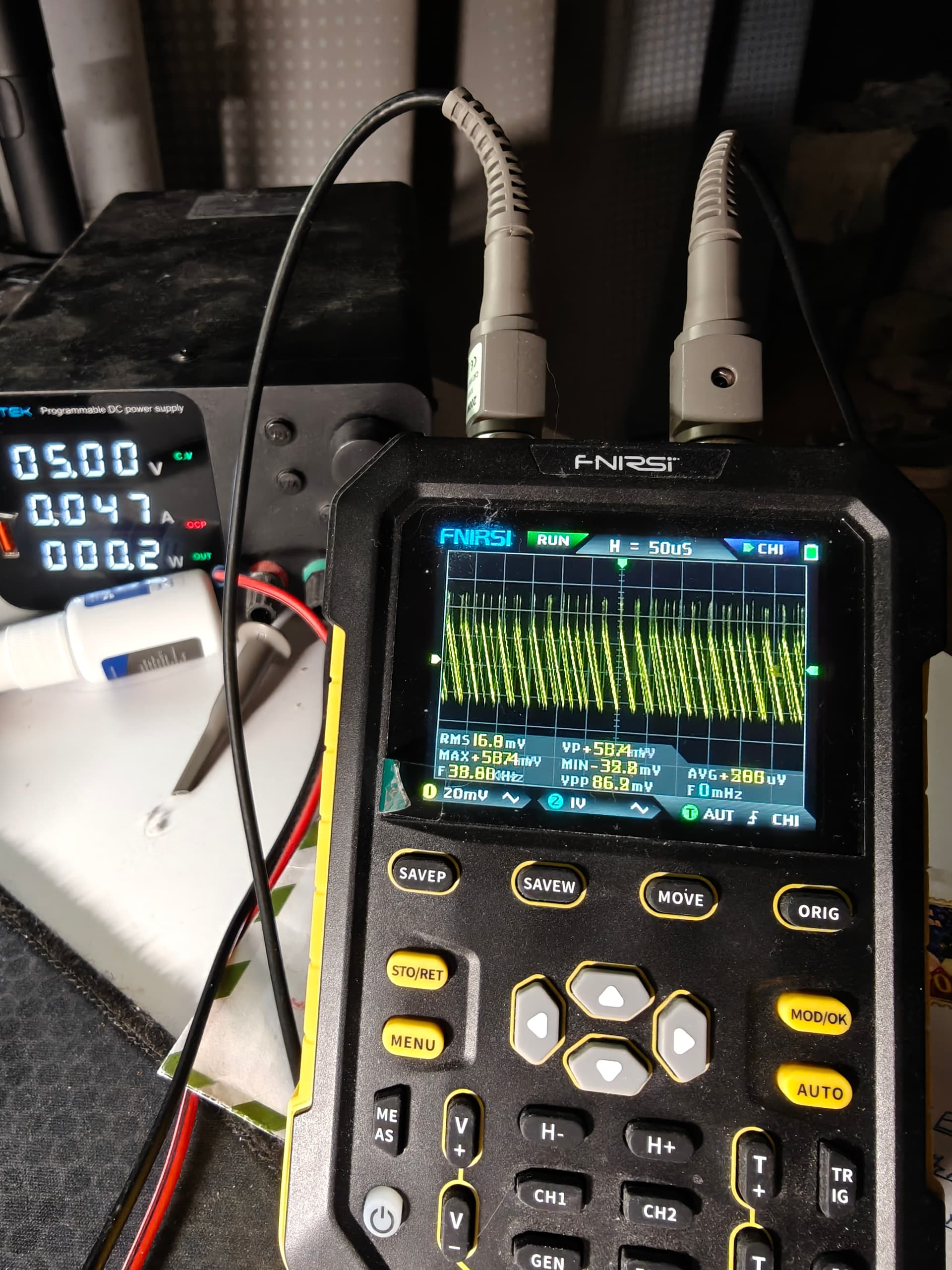

Так выглядит преобразователь на 36 пине, потребление 47ма

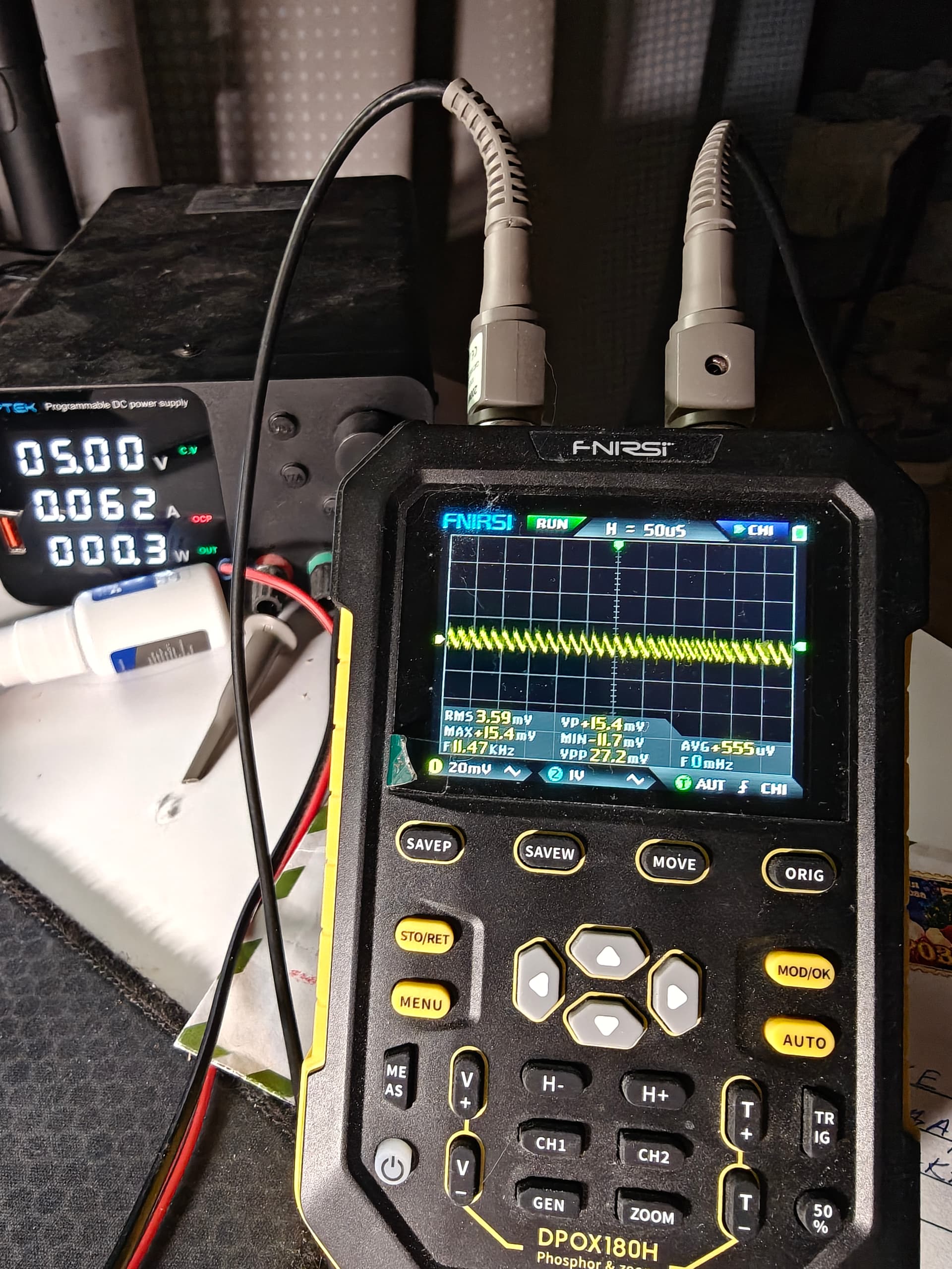

Так выглядит линейник на 36 пине, потребление 62ма
Так сказать результат явный и очевиден.
