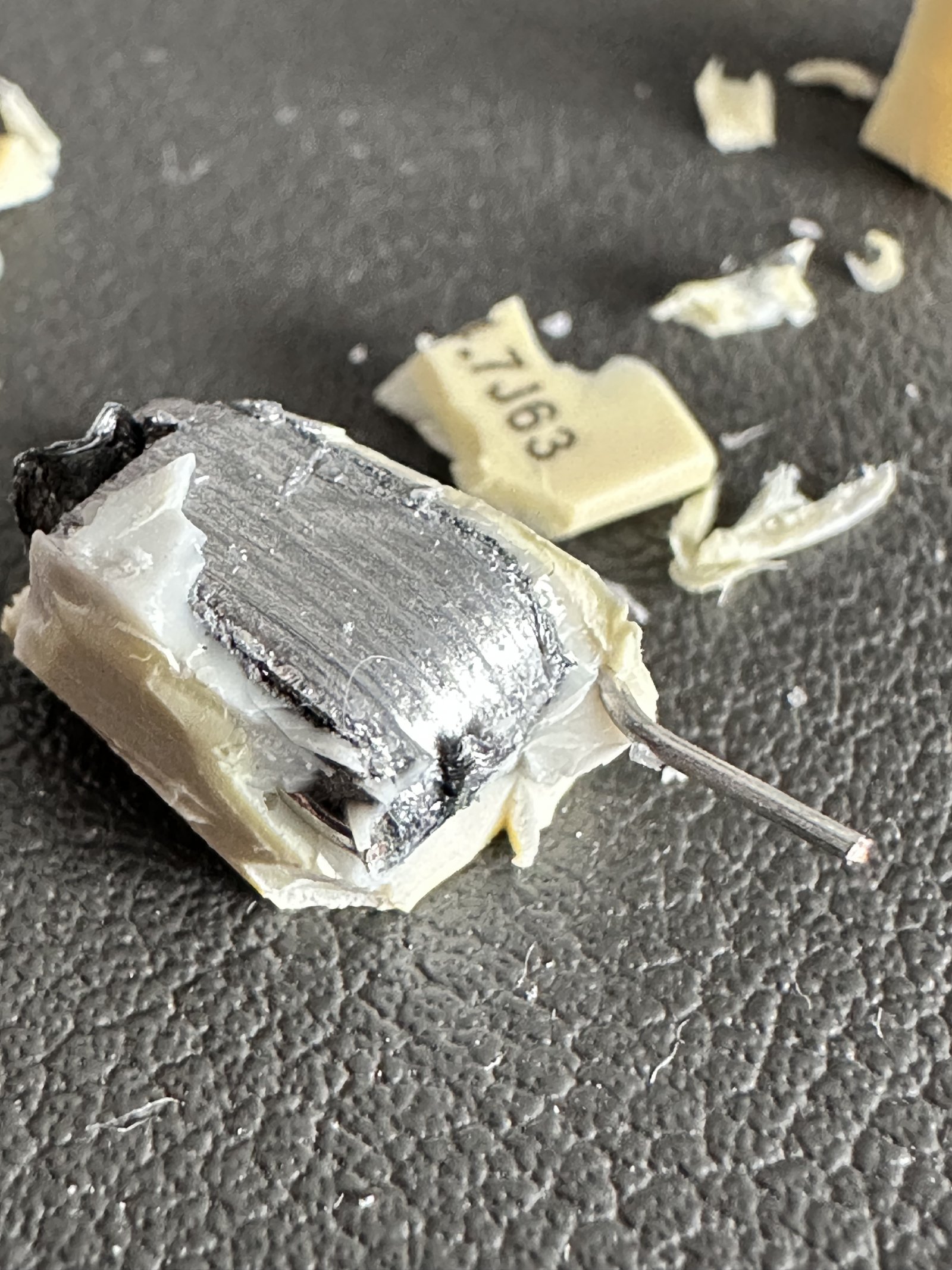

AV ARCOTRONICS 4.7UF 63V Film Capacitor
По-видимому полиэстеровые MKT
100% лавсан МКТ, но и ладно, питание вычищать пойдут, это не разделительные.

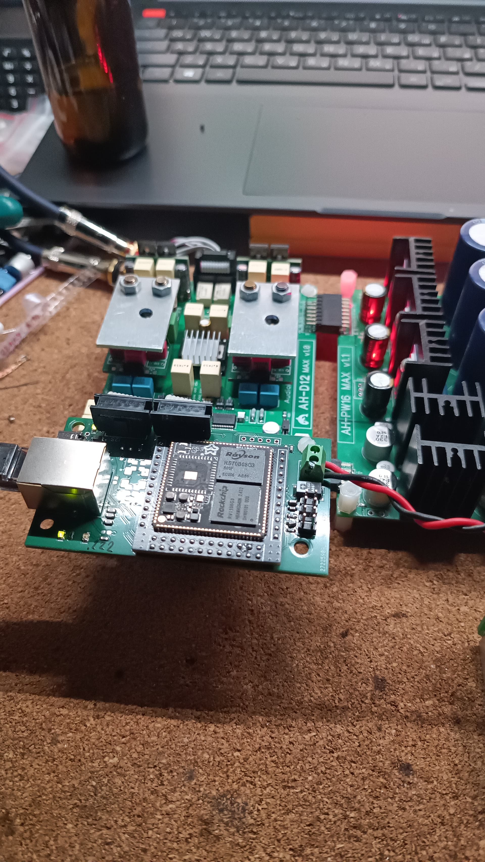

Лисик с более правильным питанием в. PLL звучит замечательно. по шине i2s включенно (если кто не понял ) я бы даже сказал немного перепевает ndk sd
попробуйте включить от I2S Лиса без иксмосины. I2s лиса приятно хорош! в бомж версии просто понять “надо то” 4 выводных резистора 50 ом

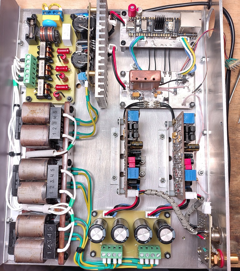

PCM58.Dual Mono.Фильтр SM5847.Поддержка 44-192. Тактирование от SM8703(в медном экране).768fs на цап,512fs на “Лиса”. Играет достойно. :wink:

Где добывают такие трансформаторы?
И да, радиатор на проце у лиса просто няшка :wink:
трансформаторы - Трансформаторы силовые Электрон-Комплекс | купить в розницу и оптом
радиаторы - OZON

Есть еще BU2363FV,но у SM отключаются программно неиспользуемые выходы.
Платы похоже сами делали, без помощи китайцев? Аккуратно . Приятно посмотреть..
P.S: как по мне, то это оптимум для Лиса - встройка.
Для одного экземпляра проще дома.Поэтому и конструкция блочная.Проще переделать блок,чем всю большую плату.
В организации питания много идей почерпнуто у ViktKors с Vegalab.Его описания своих конструкций лучше любого учебника.
Лиса только бы двинуть ближе к отверстию в корпусе. Удобнее кабель вынимать, когда это нужно.
